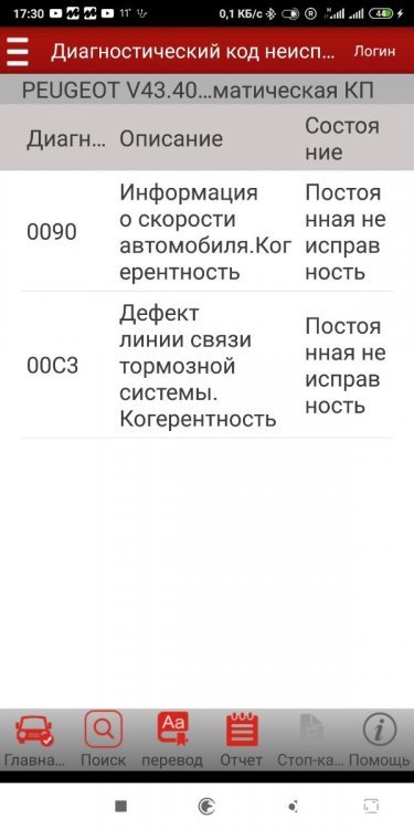

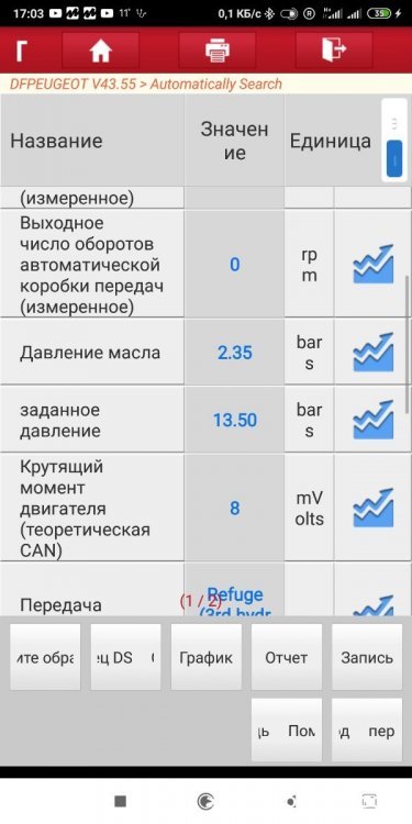

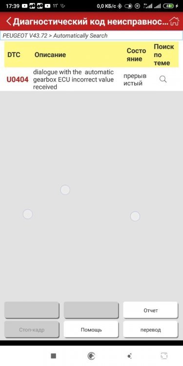

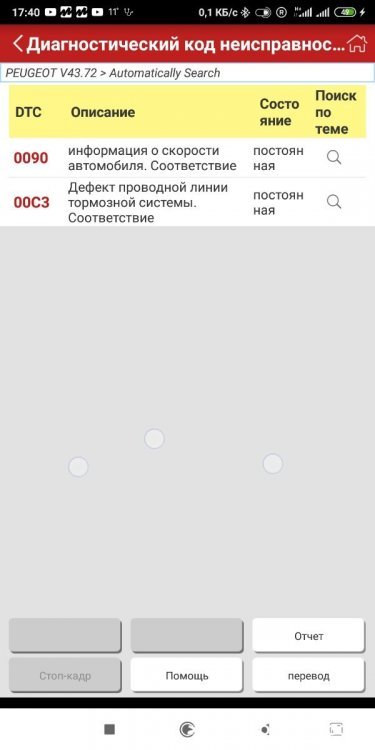

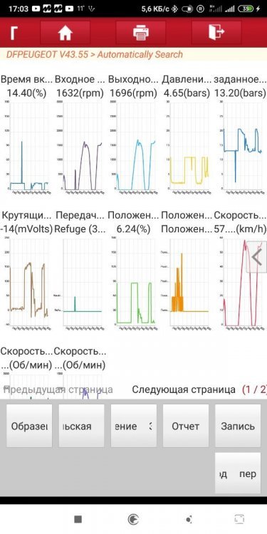

MadBullo Опубликовано 19 апреля, 2021 Опубликовано 19 апреля, 2021 25.03.2021 в 04:50, Мартын сказал: Это труп уже и если масло горелое,то 100%. Здравствуйте. Поменяли ТРУП. Теперь другая проблема. Коробка ведет себя в движении адекватно. Но стоит остановится именно коробка выпадает в аварию, при этом сама коробка (давление заданное прыгает на 13.5) соответственно перестает ехать. BSI не видит аварии. Только на раз 3-й может показать ошибку на приборке. При этом она может из аварии сама выйти и поехать. Ошибки такие (скрины). Подскажите пожалуйста, куда копать? Пежо 307 SW с коробкой AL4.

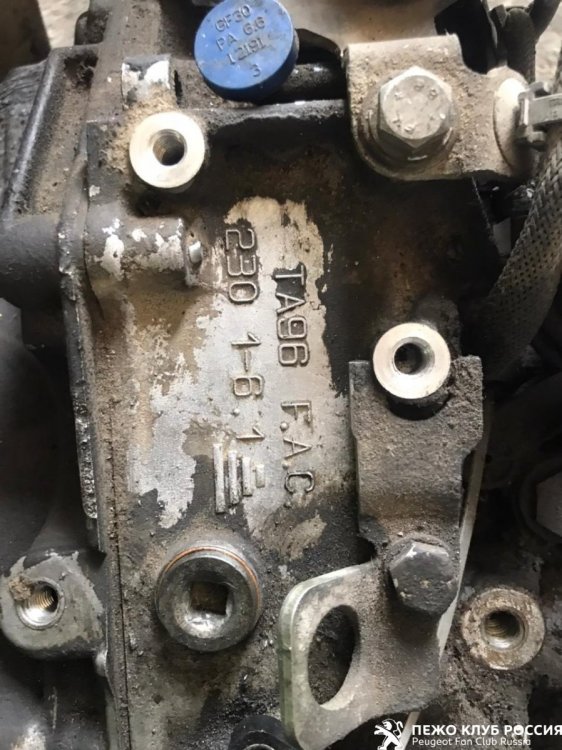

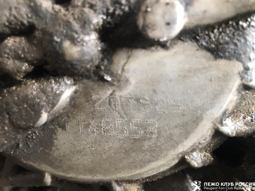

Мартын Опубликовано 19 апреля, 2021 Опубликовано 19 апреля, 2021 Номер гравировки на задней крышке вашего трупа и той,что поставили?

Reactor77 Опубликовано 19 апреля, 2021 Опубликовано 19 апреля, 2021 9 часов назад, MadBullo сказал: Здравствуйте. Поменяли ТРУП. Теперь другая проблема. Коробка ведет себя в движении адекватно. Но стоит остановится именно коробка выпадает в аварию, при этом сама коробка (давление заданное прыгает на 13.5) соответственно перестает ехать. BSI не видит аварии. Только на раз 3-й может показать ошибку на приборке. При этом она может из аварии сама выйти и поехать. Ошибки такие (скрины). Подскажите пожалуйста, куда копать? Пежо 307 SW с коробкой AL4. вижу несоответствие давления. я бы мех.манометр вкрутил в порт возле датчика давления. понжимать на педаль газа и посмотреть на пареметры. 1 час назад, piho сказал: Всем привет. Нужен совет. Взял 308 пару недель назад. При проверке машины коробка вела себя изумительно. 350 км домой и потом пару дней тоже отлично. Потом в один момент коробка падает в аварию. После того как заглушишь/заведешь, пропадает. Начала пинаться и уходить в аварию постоянно. Электрик выяснил, что провод на датчик давления развалился полностью почти. Перебрал его. Но проблема осталась. Сегодня поменяли клапана - один мертвый был. Проблема осталась. Ошибку точно не помню, но что-то с регулировкой давления. Мастер говорит что либо датчик давления умер, либо где-то еще проводка перетерлась, либо разбирать коробку. Насчет замера давления и уровня масла мастер не говорил, завтра уточню. При замене клапанов коробка не разбиралась, масло не менялось, не сливалось. Вот думаю что дальше делать. И еще, кто какие аналоги датчика давления брал? Цены от 3000 начинаются в первую очередь проверить корректность показаний датчика давления. можно мех.манометром

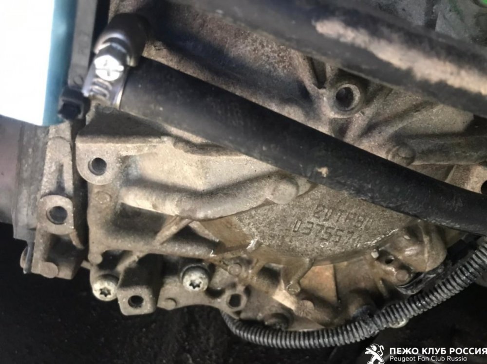

MadBullo Опубликовано 23 апреля, 2021 Опубликовано 23 апреля, 2021 19.04.2021 в 14:26, Мартын сказал: Номер гравировки на задней крышке вашего трупа и той,что поставили? На двух старая, на той фото где трубка резиновая - новая АКПП.
MadBullo Опубликовано 23 апреля, 2021 Опубликовано 23 апреля, 2021 19.04.2021 в 21:32, Reactor77 сказал: вижу несоответствие давления. я бы мех.манометр вкрутил в порт возле датчика давления. понжимать на педаль газа и посмотреть на пареметры. в первую очередь проверить корректность показаний датчика давления. можно мех.манометром На скрине заданное значение 13.5 это при аварии. Скажите, а есть фотография того места где можно подсоединить манометр?
