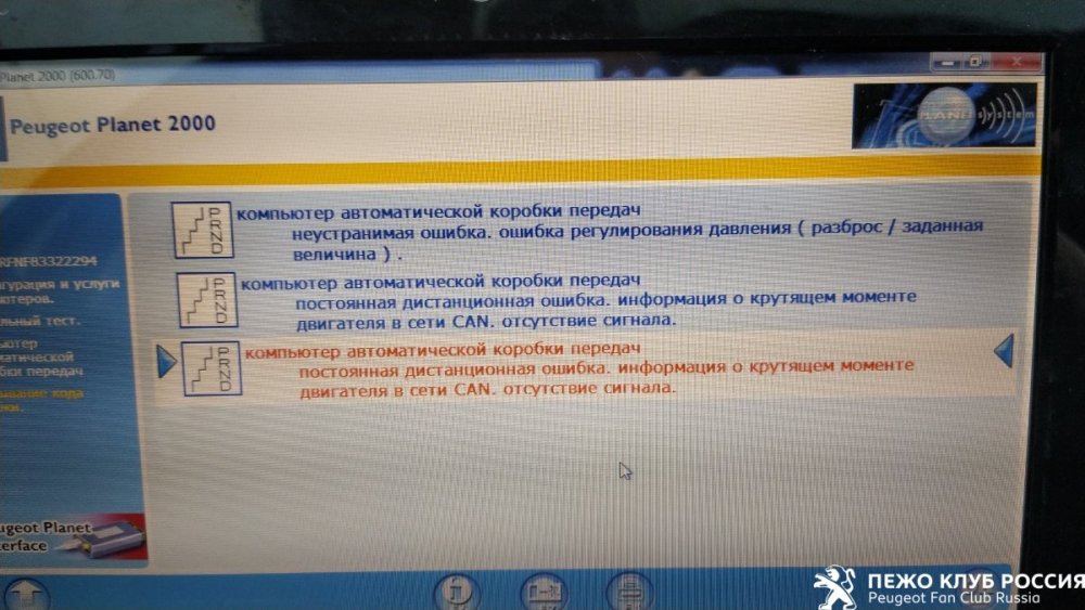

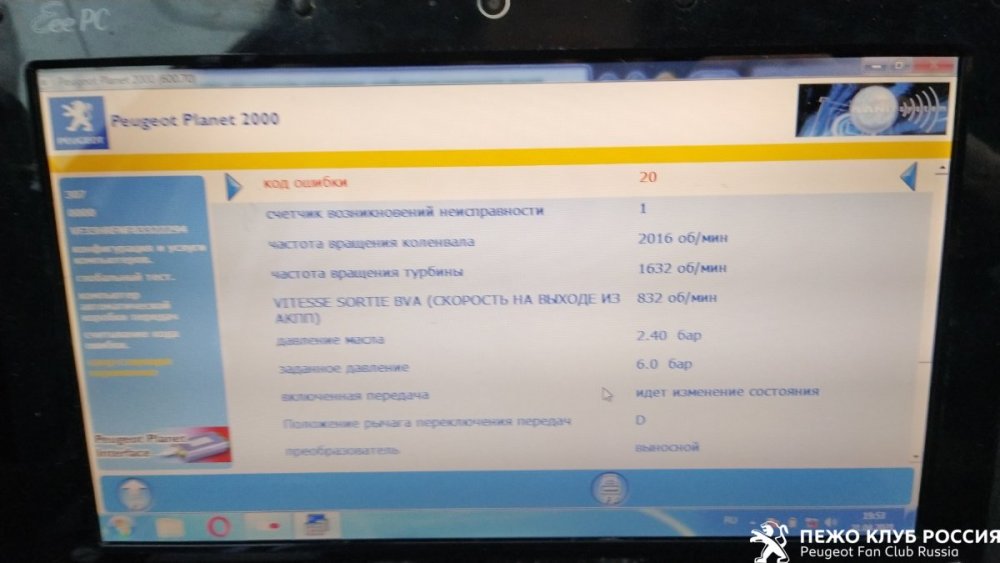

S_S Опубликовано 6 мая, 2021 Опубликовано 6 мая, 2021 Здравствуйте, господа опытные! Вот и мне приспичило написать с целью получить совета. Ситуация такова: пежо 307 св 2004 г.р., EW10J4, коробка может на холодную подбуксовывать с 1 на 2. Ударов не наблюдается... НО... Сваливается в аварию при ровном движении внатяг в подъем, либо накатом на спуске. Либо на 3-ей просто уходит в аварию, без переключений, только сначала ГТ отсоединит, потом снова замкнет, либо с 4-й свалится, тут уже ясное дело с пинком. Хаотично, в общем, хотя уже предсказуемо стало за пол года владения. Имея опыт с предыдущим 307-м, на котором менял тефлоновые кольца, но там это было следствием пробуксовки и ударов с 1 на 2. На это нет пинков и ударов, а свал чаще именно в тех условиях, что выше, на разгоне. Надо начать с чего-то и стоит выбор: сначала клапана и масло или сначала кольца и масло? По трассе вылез, так она в принципе сваливается в аварию на разгоне, если несколько циклов аккуратных разгон-торможение не сделать, и потом чуть дольше едет, но все равно валится. Круиз-контроль из-за этих ошибок еще не работает, похоже. P.S. Прошу прощения, что сумбурно и много.

Пасека Опубликовано 25 мая, 2021 Опубликовано 25 мая, 2021 06.05.2021 в 07:37, S_S сказал: Ситуация такова: пежо 307 св 2004 г.р., EW10J4, коробка может на холодную подбуксовывать с 1 на 2. А провода проверить? В ошибках написано - коробка не видит данные крутящего момента двига, нужно копать шину КАН. Может коробка и не причем. Проверьте контакты. Или добыть где нибудь заменные компы и поездить с ними. Моё мнение - скорей всего отгнили провода или контакты.
Мартын Опубликовано 25 мая, 2021 Опубликовано 25 мая, 2021 2 часа назад, Пасека сказал: А провода проверить? В ошибках написано - коробка не видит данные крутящего момента двига, нужно копать шину КАН. Может коробка и не причем. Проверьте контакты. Или добыть где нибудь заменные компы и поездить с ними. Моё мнение - скорей всего отгнили провода или контакты. Коробка не видит крутящий момент это последствия ошибок по двигателю.
Пасека Опубликовано 25 мая, 2021 Опубликовано 25 мая, 2021 1 час назад, Мартын сказал: Коробка не видит крутящий момент это последствия ошибок по двигателю. А что в двигателе отвечает за передачу крутящего момента в шину КАН? Там датчик какой или что?
Мартын Опубликовано 25 мая, 2021 Опубликовано 25 мая, 2021 2 часа назад, Пасека сказал: А что в двигателе отвечает за передачу крутящего момента в шину КАН? Там датчик какой или что? Недостаточная мощность от мотора при его неисправности о чем это говорит
S_S Опубликовано 26 мая, 2021 Опубликовано 26 мая, 2021 Приветствую всех. Спасибо большое, господа, за отклики. Пока что вопрос падения коробки в аварию и на бессменную передачу решился заменой двух клапанов и доливом жидкости. Хорошо, когда механик уже в курсе как выставлять уровень. При разборке поменяли регламентированные колечки между гидроблоком и корпусом АКПП. Слилось 0,5 литра масла, залилось практически 2. Гидроблок не очень давно снимался ну и был отвратительно прикручен, из 7 винтов 4 открутились от руки и были сорваны грани торксов. Разброс давления на P, R и D уменьшился до 0,05-0,1 от заданного. Прыгает немного в указанных пределах. Самоадаптации скинул. Счетчик циклов, что странно, был по 0. Неделю наблюдаю, но по трассе уже прохватил и очень доволен. Из ошибок по двигателю самая критична осталась по подогреву второй лямбды. Обещаюсь считать ошибки в ближайшую неделю, чтобы удостовериться, что ошибка по крутящему моменту связана с аварийным режимом коробки.

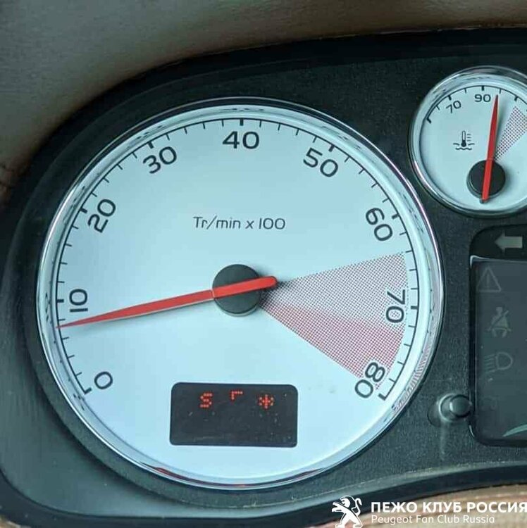

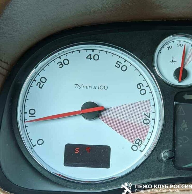

iRom Опубликовано 10 июня, 2021 Опубликовано 10 июня, 2021 (изменено) Пежо 307, 2006, 2л, AL4. Машина простояла с сентября 2020 по май 2021 на парковке. Запустили машину после зимнего простоя, а на дисплее для АКПП появились какие-то иероглифы. Лаунч не показывает никаких ошибок, все датчики опрашиваются. Масло в норме чистое, 1л залили, 1л слили. Сама коробка ведет себя ровно, все передачи переключаются, режим спорт/снег работает, ручное управление работает. Счетчик старения масла сбрасывали, разъемы разные снимали/чистили, контактор АКПП вскрывали и так же чистили. Но ничего не помогло. По машине так же никаких ошибок нет. Куда копать? Такая картинка в режиме P Такая картинка в режиме D Изменено 10 июня, 2021 пользователем iRom
Reactor77 Опубликовано 10 июня, 2021 Опубликовано 10 июня, 2021 на солнце текут экранчики эти. запустите тест приборки.
iRom Опубликовано 10 июня, 2021 Опубликовано 10 июня, 2021 (изменено) 1 час назад, Reactor77 сказал: запустите тест приборки. сканером или каким-то встроенным способом? UPD оказывается тест приборки делали, там так же отображались кривые символы. Т.е. проблема в дисплейчике? Изменено 10 июня, 2021 пользователем iRom
iRom Опубликовано 11 июня, 2021 Опубликовано 11 июня, 2021 1 час назад, Reactor77 сказал: да Не подскажете, приборная панель меняется целиком или можно отдельно выпилить экранчик?
Мартын Опубликовано 11 июня, 2021 Опубликовано 11 июня, 2021 30 минут назад, iRom сказал: Не подскажете, приборная панель меняется целиком или можно отдельно выпилить экранчик? Целиком если,то пробег больший запишется если там был. Отдельно экран даже не смотрел как там устроен.
Reactor77 Опубликовано 11 июня, 2021 Опубликовано 11 июня, 2021 да какая разница как устроен. в любой мастерской по ремонту мобильников, где есть паяльная станция перекинут экранчик
