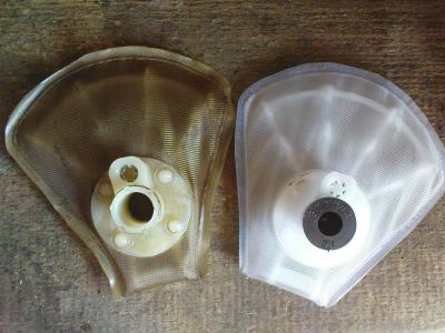

Reactor77 Опубликовано 30 сентября, 2017 Опубликовано 30 сентября, 2017 не у всех. но вот недавняя история.машина ездила не всегда нормально. иногда при сбросе газа дёргалась. иногда загорался чек, но тут же гас. иногда надо перезапустить двигатель. почитав ошибки, увидел пропуски зажигания в неопределённых цилиндрах.подушки отпали сразу. думал свечи, наконечники или катушка. всё было подкинуто с исправной машины.проблема осталась. но как и раньше, она нечастая. бывает час надо кататься, чтоб поймать.короб недавно ремонтирован мной. так что причина не в нём.в итоге замерял давление бензонасоса в рампе. 2,5 атмосферы. маловато.приготовились к замене моторчика. купили моторчик, сеточку, и пластиковый шланчик.сняв насос замерял давление только мотора. 5 атмосфер. сетка идеально чистая, но приглядевшись увидел, что внутри весь пластик поломан. там рёбра в виде пятаков, соединённых тоненькими палочками типа: О-О-О.так вот эти О отпали и иногда попадали в сопло насоса, практически перекрывая забор бензина.так что случаи бывают разные.

Reactor77 Опубликовано 30 сентября, 2017 Опубликовано 30 сентября, 2017 дно бака не при чём. сетка внутри корпуса насоса.
АлексейR Опубликовано 30 сентября, 2017 Опубликовано 30 сентября, 2017 Я про то что эти пятаки сами не могли отпасть. Я их молотком и длинной отвёрткой еле победил

Reactor77 Опубликовано 30 сентября, 2017 Опубликовано 30 сентября, 2017 Я про то что эти пятаки сами не могли отпасть. Я их молотком и длинной отвёрткой еле победилмы наверное про разные вещи говорим.чего тут молотком делать. хрупкий пластик

АлексейR Опубликовано 1 октября, 2017 Опубликовано 1 октября, 2017 (изменено) Да наверное про разные. На 207 стакан не разборный, хотя сетка имеется.В условиях Сибири пришлось сделать разборным, чтобы сетку помыть и поехать до места ремонта Изменено 1 октября, 2017 пользователем АлексейR
