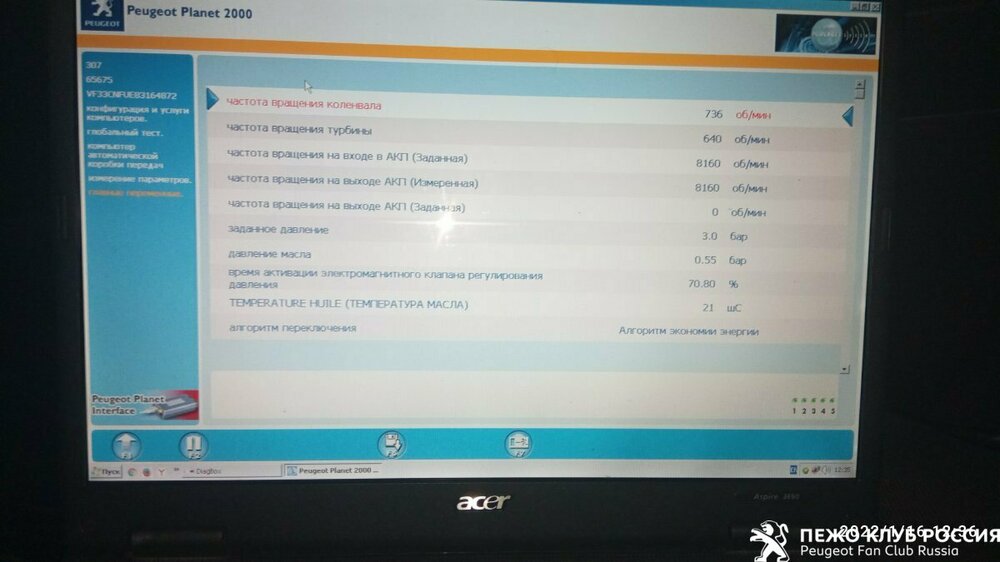

EvgenYoshka Опубликовано 15 января, 2022 Опубликовано 15 января, 2022 41 минуту назад, Мартын сказал: Короб просто буксует внутри...на D на месте значения скоростей после мотора должны быть НУЛЬ. что делать? Колоть смотреть? Или? я первый короб снимал повредил руку. Короб упал на руку и вышиб мне два пальца))пальцы вправили, но горечь осталась) теперь ооочень не хочу снимать.....

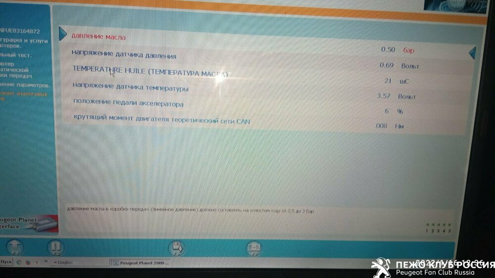

EvgenYoshka Опубликовано 16 января, 2022 Опубликовано 16 января, 2022 Сегодня снова был у льва. Поменял датчик. Померял напругу. Опорное 4.9. Сигнальное 0.7 Давление осталось почти такое. Поднял перед. Включаю Д колеса крутятся. Ну соответственно ошибки по абс, тормозам и т.д. Но это все лирика. Давления нет. НАСОС? Гидроблок и соленоиды отпадают. Да еще заметил что правое колесо крутится как то быстрее левого. И его очень трудно останавливать. Левое тормозится без труда ногой. При включении R , Колеса тоже вперед крутятся)) Запутался я. Буду читать мануалы и готовиться к вскрытию... Вот только бы понять какой орган то вскрывать? Если подскажете буду благодарен. Про кроилово и попадалово я уже понял, повторять не нужно.
Reactor77 Опубликовано 16 января, 2022 Опубликовано 16 января, 2022 можно попробовать вынуть первичный вал. посмотреть на тефлон(не только на крышке, а и маленькое колечко на конце вала) и на фрикционы. также можно вынуть ленту задней. в коробке останется только одна лента. если тут всё норм будет, тогда точно снимать короб. он кстати на четверть легче без вала. 1

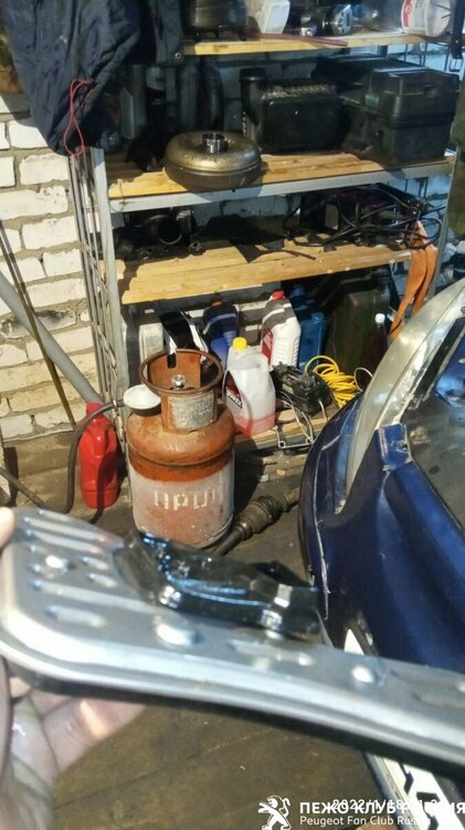

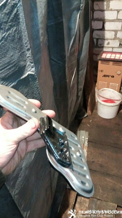

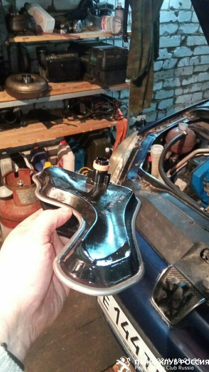

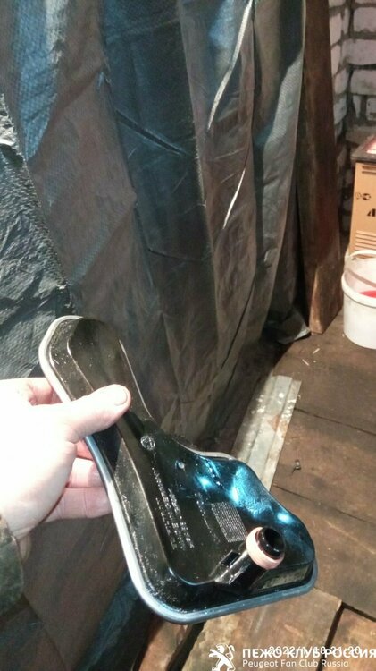

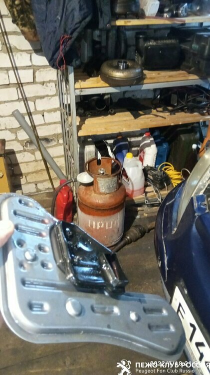

EvgenYoshka Опубликовано 16 января, 2022 Опубликовано 16 января, 2022 (изменено) 16 минут назад, Reactor77 сказал: только когда обратно ставить будешь, напиши тут. там нюанс есть. а то четвёртой не будет) целиком сниму. сейчас общался с продавцом. Сьел весь мозг ему. Он вспомнил что, при переборке не меняли фильтр. Не было в сервисе, а он иногородний и торопился уезжать. Как так? поменять все на 20 тыщ и не менять рублевую запчасть. Даже втулки впрессовали.... Вал заменили. Два пакета фрикционов... А весь ремонт был из-за сгоревшей ленты F3 и коцканного барабана.... Значит гумна там набилось не мало.....И я старый дурак, поставил ее.. на чудо надеялся. Ну ничо. сниму еще раз. Тяжело сска правда... и да добавлю...после замены масла, все гумно смылось и осело в фильтре....Делов то на двачасасперкурами. Дольше снимать и ставить...аааа. вот я Олеша..... Изменено 16 января, 2022 пользователем EvgenYoshka
EvgenYoshka Опубликовано 18 января, 2022 Опубликовано 18 января, 2022 16.01.2022 в 22:07, Reactor77 сказал: только когда обратно ставить будешь, напиши тут. там нюанс есть. а то четвёртой не будет) Снял коробас. Разобрал. Фильтр забит. И за этого его насос даже сплющил. Ртом еле продувается. Очень ьрудно. Новый дуется легко без усилий. Причина банальна.

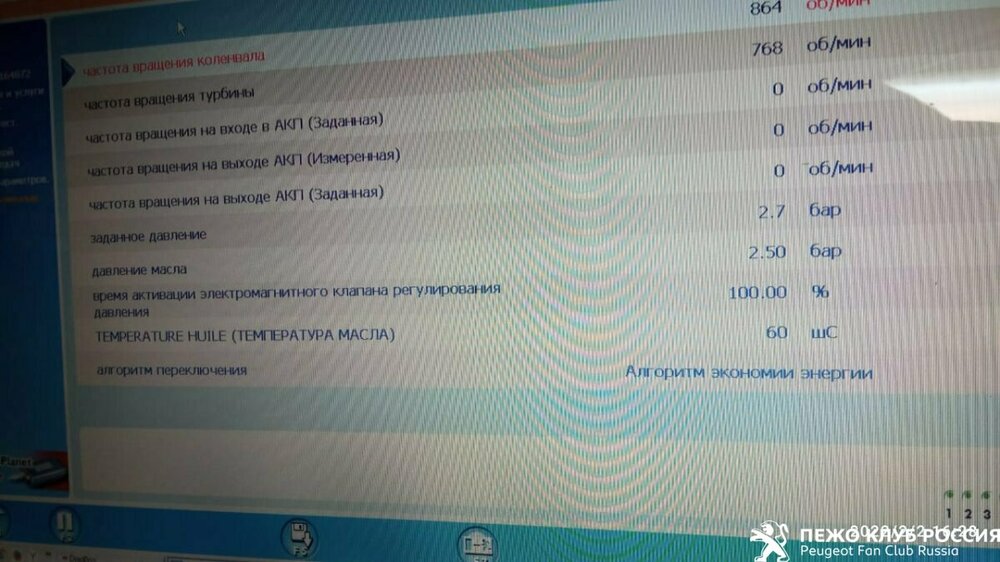

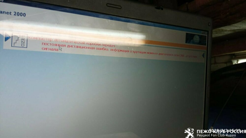

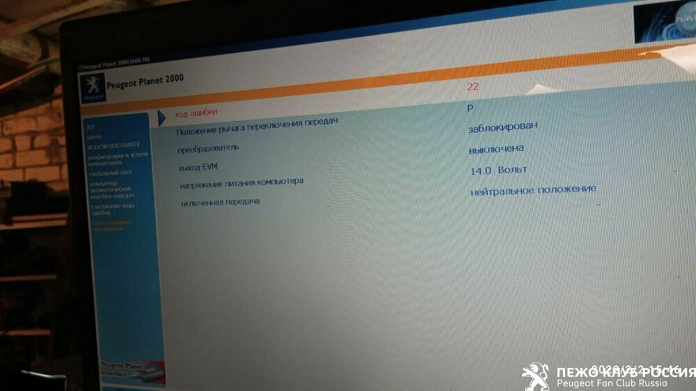

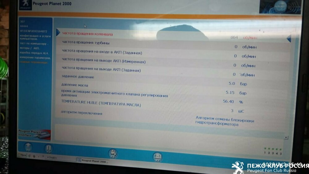

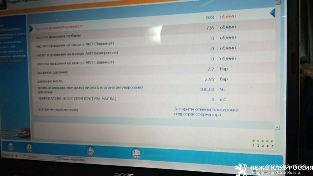

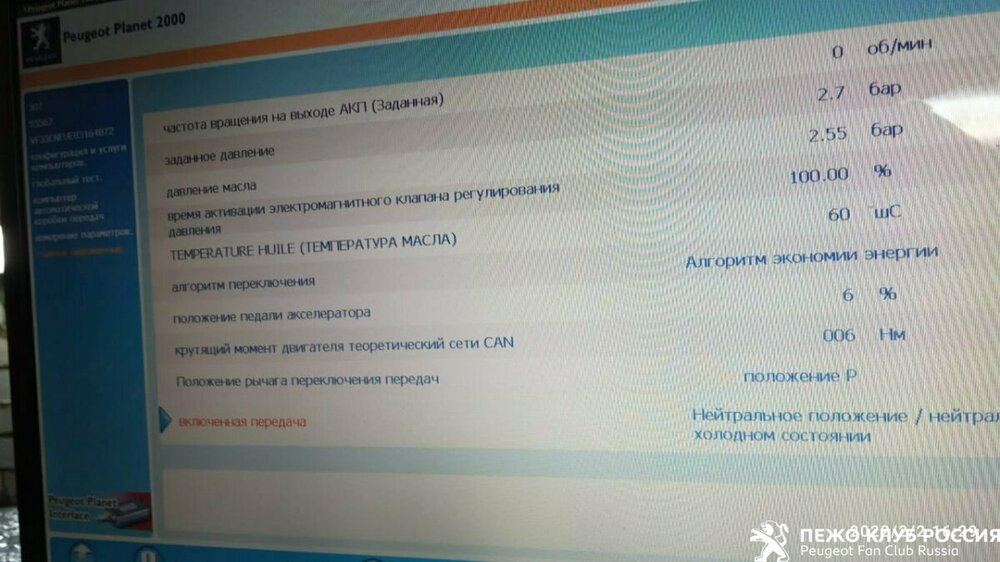

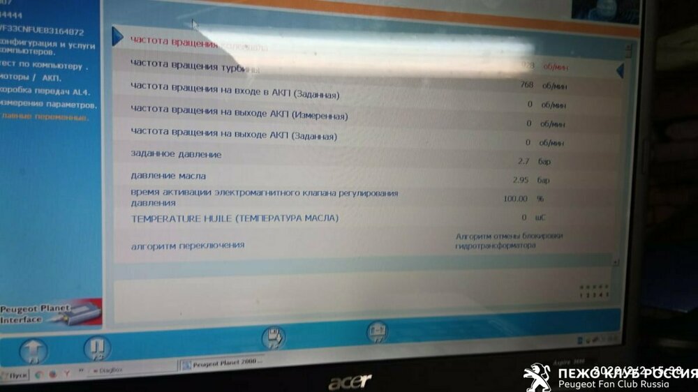

EvgenYoshka Опубликовано 1 февраля, 2022 Опубликовано 1 февраля, 2022 16.01.2022 в 22:07, Reactor77 сказал: только когда обратно ставить будешь, напиши тут. там нюанс есть. а то четвёртой не будет) Ночи доброй комрад. Вообщем перебрал весь коробас, всё в руках подержал. Ленты хорошие, фрики, втулки новые. Видно что коробас делался. Собрал. Протянул. Установил. Залил масло, пригрел выставил уровень. Подключил РР2000, давление на Р 2.75-2.85, заданное 2.7. Из ошибок осталось что то с датчиком скорости. Прогреваю, курю, не курил, тут одну выкурил с соседом. Молюсь. Втыкаю Д едет накатом, втыкаю R, тоже самое. Давление чуть выше заданного. Открываю гараж, катаюсь. Изюмительно. Решаю съездить до работы, так сказать протестить на ходу. Утром прогреваю, еду. Отлично, мягко. Не толчков, не рывков. Переключения слегка угадываются по Таху. Приехал, встал кормой к забору. Ушёл работать. Вечером завёл, пригрел. Втыкаю Д -хрен нам.... Машина вроде пытается ехать, но не получается. При включении есть небольшой толчок, как будто начинает ехать и не может. Втыкаю R, резкий рывок и машина едет назад. Вперёд опять нет. Даю обороты до 3000, слабо тянет вперёд но не едет. Глушу. Утащил на галстуке, не далеко и заведенную. В гараже РР2000 показал- устранимая ошибка буксование сцепление тормоз. Всё. Давление не скажу как приехали в гараж, слил масло. Масло конечно не чистое, но без запаха гари. Заметил что подтекает левый сальник. Прям капает. Это когда крюк цеплял. Да и машина если постоит заведенная, красное пятно. В гараже не видел. Возможно на ходу давануло. Что делать? Читаю форум. Гидроблок? Соленоид? Буду делать исполнительный тест. Снимать третий раз? Сам всё проверил. Как так? На стоячей машине! Приехал и не смог уехать.... Буду рад любым мыслям. И да уже попал и раскроил. Напоминать не надо, я думаю.
Алексей Алемаев Опубликовано 1 февраля, 2022 Опубликовано 1 февраля, 2022 Добрый вечер! Вопрос по пежо 307 1.6 акпп 2003 года, при включении режима D или R резко повышаются обороты как будто кто газ в пол нажал. Может кто сталкивался с такой бедой?

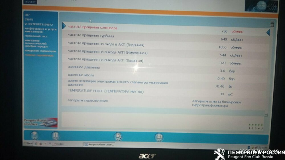

Reactor77 Опубликовано 2 февраля, 2022 Опубликовано 2 февраля, 2022 10 часов назад, EvgenYoshka сказал: Ночи доброй комрад. Вообщем перебрал весь коробас, всё в руках подержал. Ленты хорошие, фрики, втулки новые. Видно что коробас делался. Собрал. Протянул. Установил. Залил масло, пригрел выставил уровень. Подключил РР2000, давление на Р 2.75-2.85, заданное 2.7. Из ошибок осталось что то с датчиком скорости. Прогреваю, курю, не курил, тут одну выкурил с соседом. Молюсь. Втыкаю Д едет накатом, втыкаю R, тоже самое. Давление чуть выше заданного. Открываю гараж, катаюсь. Изюмительно. Решаю съездить до работы, так сказать протестить на ходу. Утром прогреваю, еду. Отлично, мягко. Не толчков, не рывков. Переключения слегка угадываются по Таху. Приехал, встал кормой к забору. Ушёл работать. Вечером завёл, пригрел. Втыкаю Д -хрен нам.... Машина вроде пытается ехать, но не получается. При включении есть небольшой толчок, как будто начинает ехать и не может. Втыкаю R, резкий рывок и машина едет назад. Вперёд опять нет. Даю обороты до 3000, слабо тянет вперёд но не едет. Глушу. Утащил на галстуке, не далеко и заведенную. В гараже РР2000 показал- устранимая ошибка буксование сцепление тормоз. Всё. Давление не скажу как приехали в гараж, слил масло. Масло конечно не чистое, но без запаха гари. Заметил что подтекает левый сальник. Прям капает. Это когда крюк цеплял. Да и машина если постоит заведенная, красное пятно. В гараже не видел. Возможно на ходу давануло. Что делать? Читаю форум. Гидроблок? Соленоид? Буду делать исполнительный тест. Снимать третий раз? Сам всё проверил. Как так? На стоячей машине! Приехал и не смог уехать.... Буду рад любым мыслям. И да уже попал и раскроил. Напоминать не надо, я думаю. сальники приводов выдавить не может. в картере нет давления. криво поставили. сальник однозначно под замену. можно поменять не снимая короба. сталл-тест проходит?
EvgenYoshka Опубликовано 2 февраля, 2022 Опубликовано 2 февраля, 2022 1 час назад, Reactor77 сказал: сальники приводов выдавить не может. в картере нет давления. криво поставили. сальник однозначно под замену. можно поменять не снимая короба. сталл-тест проходит? Сталл-тест опасаюсь. Оставлю на потом. Криво поставил что? Коробку? Внутри всё мануалу несколько раз проверил. Так резко давление пропало? На стоячей? Так вести себя может только соленоид я думаю. Или не прав?
EvgenYoshka Опубликовано 2 февраля, 2022 Опубликовано 2 февраля, 2022 3 часа назад, EvgenYoshka сказал: Сталл-тест опасаюсь. Оставлю на потом. Криво поставил что? Коробку? Внутри всё мануалу несколько раз проверил. Так резко давление пропало? На стоячей? Так вести себя может только соленоид я думаю. Или не прав? Пол-дня курения форумов, наводят на мысль, а не обрыв ли это тормозной ленты F3? Симптомы очень похожи. Вечером возвращаю масло в коробас и смотрю параметры. Если давление в норме, значит оборвало ленту.
EvgenYoshka Опубликовано 2 февраля, 2022 Опубликовано 2 февраля, 2022 5 часов назад, EvgenYoshka сказал: Пол-дня курения форумов, наводят на мысль, а не обрыв ли это тормозной ленты F3? Симптомы очень похожи. Вечером возвращаю масло в коробас и смотрю параметры. Если давление в норме, значит оборвало ленту. масло залил. масло не пахнет паленым. Протестил. Все механизмы отвечают. Сталл-тест . R- 2100 D-2150 примерно. И самое важно при сталл тесте на D - машина дернулась. Подождал минут пять, чтобы коробас остыл. Включаю драйв-машина едет. Открываю гараж- выезжаю. Машина едет на первой. При оборотах около 2000, видимо хочет переключится, но не может. обороты повышаются, ревет но скорость не повышается. Появилась ошибка. За нее покурю форум. давление масла в коробке на всех режимах в норме. Фото прилагаю.
