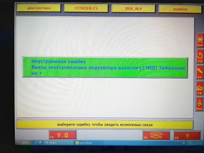

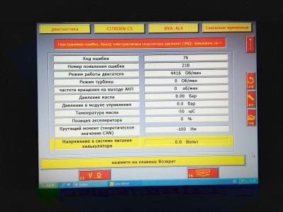

SilentVictor Опубликовано 5 октября, 2017 Опубликовано 5 октября, 2017 Приветствую!Помогите решить маленькую проблему . Поменяли клапана, всё отлично работает, давление в норме, но бывает вылетает ошибка когда стоишь прогреваешься "Неустранимая ошибка. Выход электроклапана модулятора давления (ЭМД). Замыкание на +" с кодом ошибки "№76". Что это за ошибка и как её исправить?Заранее благодарен за помощь.
Мартын Опубликовано 5 октября, 2017 Опубликовано 5 октября, 2017 Приветствую!Помогите решить маленькую проблему . Поменяли клапана, всё отлично работает, давление в норме, но бывает вылетает ошибка когда стоишь прогреваешься "Неустранимая ошибка. Выход электроклапана модулятора давления (ЭМД). Замыкание на +" с кодом ошибки "№76". Что это за ошибка и как её исправить?Заранее благодарен за помощь. 20171004_210953.jpg 20171004_212748.jpgпроверить сопротивление клапана и целостность проводов к нему 1
SilentVictor Опубликовано 5 октября, 2017 Опубликовано 5 октября, 2017 проверить сопротивление клапана и целостность проводов к нему Может ещё их поменять и местами на всякий случай? (всё равно же придётся снимать гидроплиту)
Мартын Опубликовано 5 октября, 2017 Опубликовано 5 октября, 2017 Может ещё их поменять и местами на всякий случай? (всё равно же придётся снимать гидроплиту)по факту там уже сами решите...
SilentVictor Опубликовано 5 октября, 2017 Опубликовано 5 октября, 2017 по факту там уже сами решите... Благодарю за помощь, как решу проблему - сразу тут отпишусь для истории .
