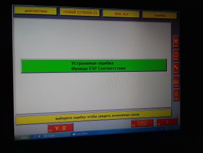

SilentVictor Опубликовано 19 октября, 2017 Опубликовано 19 октября, 2017 (изменено) Доброе утро.Выскочила такая вот ошибка "Устранимая ошибка. Функци ESP Соответствие" с кодом ошибки "№82". Что это за ошибка и как её исправить?Заранее благодарен за помощь. Изменено 19 октября, 2017 пользователем SilentVictor

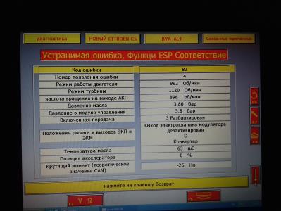

corsar2002 Опубликовано 20 октября, 2017 Опубликовано 20 октября, 2017 (изменено) Собственно вопрос... Изменено 20 октября, 2017 пользователем corsar2002
алексей30 Опубликовано 20 октября, 2017 Опубликовано 20 октября, 2017 помогите пожалуйста авто пежо 406 акпп 2 литра 1998 года была проблема вываливалась в аварийный режим нашли причину разброс давления поменяли два соленоида один отвечающий за давление онже и сгорел и второй заодно отвечающий за блокировку гт. теперь на холодную все норм но когда прогреется при каждой остановке на светофоре и тому подобное машина переключается на 3 скорость но лампочки спорт и снежинка не мигают в чем может быть проблема ато замучался трогатся как таракан
Мартын Опубликовано 20 октября, 2017 Опубликовано 20 октября, 2017 Собственно вопрос... Вопрос то где?
corsar2002 Опубликовано 20 октября, 2017 Опубликовано 20 октября, 2017 Вопрос то где?как исправить эту неисправность?
Мартын Опубликовано 21 октября, 2017 Опубликовано 21 октября, 2017 как исправить эту неисправность?неисправность в чем???
corsar2002 Опубликовано 21 октября, 2017 Опубликовано 21 октября, 2017 неисправность в чем???по-русски же написано..отсутствие сигнала о крутящем моменте двигателя в сети CAN

Мартын Опубликовано 21 октября, 2017 Опубликовано 21 октября, 2017 по-русски же написано..отсутствие сигнала о крутящем моменте двигателя в сети CANнеисправность - есть то,что беспокоит при эксплуатации,а не читании компьютеров!!! если хотите все просто - устраните все ошибки и неисправности мотора,влияющие на потерю мощности.....
corsar2002 Опубликовано 21 октября, 2017 Опубликовано 21 октября, 2017 (изменено) если хотите все просто - устраните все ошибки и неисправности мотора,влияющие на потерю мощности..... была одна....что то с выпуском связано...удалил,. буду мониторить ситуацию Изменено 21 октября, 2017 пользователем corsar2002
