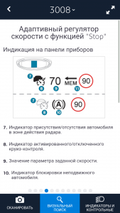

koi-sama Опубликовано 19 февраля, 2018 Опубликовано 19 февраля, 2018 Ох, сейчас всем сразу отвечу.Извините за простыню.По поводу автоматического тормоза:Когда машина остановилась в результате работы адаптивного круиза, работает не стояночный тормоз, а обычные тормоза, и в этот момент на дисплее появляется не описанный в мануалах символ (А).В идеале хотелось бы иметь в меню пункт, включающий такое поведение для любой полной остановки. Т.е. остановился, отпустил педаль - машина стоит.Про круиз и память:Не вижу принципиальной взаимосвязи. Адаптивный круиз - более "крутая" опция, почему он должен блокировать простейший и при этом удобный функционал?Keyless:Заводим машину, оставляем греться, с ключом в кармане идём чистить снег. В этот момент в машину можно сесть и уехать. На дисплее в этот момент будет светиться надпись "ключ не найден".Логично было бы, если бы система в этот момент по крайней мере блокировала АКПП.Отключение keyless:Не знаю где это возможно, но в рамках безопасности - очень полезная штука.Про невозможность - слова дилера.Про flac:ГУ - если не одно и то же устройство, то близнецы братья на единой платформе continental, поддержка разных кодеков там реализована программно. Косвенное подтверждение тому - наличие в обновлении файлов для систем, отсутствующих в автомобиле. А ещё в руководствах к Connect и Connect Nav на первой странице одна и та же ссылка на исходники.И именно эта ссылка, а если быть точным - её содержимое - навело меня на элементарную мысль - взять flac, переименовать его в mp3/ogg/wma и скормить эту флешку машине. Результат В общем, вопрос частично снимается. В следующий раз попробую подсунуть ей mp4 под видом mp3 Часовые пояса:Буду обновлять прошивку ГУ, надо смотреть. Но если учесть исходники выше (дата исходников - 02.2016, версия часовых поясов - 04.2012), сдаётся мне что надо пинать французов.Про громкость парктроников:У меня автомобиль с пакетом город, соответственно парктроники подключены к ГУ. Про невозможность регулировки громкости - слова дилера.Про инженерное меню:Меню вызывается, пароли никакие не подходят, со слов дилера - они пин код тоже не знают, и что там внутри - неизвестно.
antoshka32161 Опубликовано 19 февраля, 2018 Опубликовано 19 февраля, 2018 (изменено) По поводу автоматического тормоза:Когда машина остановилась в результате работы адаптивного круиза, работает не стояночный тормоз, а обычные тормоза, и в этот момент на дисплее появляется не описанный в мануалах символ (А).В идеале хотелось бы иметь в меню пункт, включающий такое поведение для любой полной остановки. Т.е. остановился, отпустил педаль - машина стоит.В мануале данной символ прекрасно описан (цифра 10 на картинке). Про круиз и память:Не вижу принципиальной взаимосвязи. Адаптивный круиз - более "крутая" опция, почему он должен блокировать простейший и при этом удобный функционал?Где вы прочитали что у АКК должна быть память?koi-sama сказал(а) 19 Фев 2018 - 17:55:- Система распознавания знаков ограничения скорости замещает собой память круиза и ограничителя.Откуда вы это взяли? Как она может замещать, если нет памяти? Изменено 19 февраля, 2018 пользователем antoshka32161
koi-sama Опубликовано 19 февраля, 2018 Опубликовано 19 февраля, 2018 В мануале данной символ прекрасно описан (цифра 10 на картинке).Прошу прощения, искал его в пункте "Контрольные лампы и сигнализаторы". Где вы прочитали что у АКК должна быть память?Откуда вы это взяли? Как она может замещать, если нет памяти?Справедливости ради - я нигде не говорил, что функция памяти там должна быть.Однако, я не вижу причины, по которой в BSI нельзя было выделить 12 байт памяти под значения предустановленных скоростей. Более того, я почти уверен что они там и так выделены, и все менюшки в памяти ГУ тоже присутствуют - просто зачем-то выключены. Ну, как flac.
