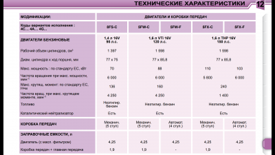

Masich Опубликовано 19 февраля, 2018 Опубликовано 19 февраля, 2018 Смотрел сегодня прайс и немного офигел.На бензине максимальный крутящий момент на 1400 об/м, а на дизеле 2000 об/м. Разве не наоборот должно быть?На атмосферных - да.На турбо - куда захотели, туда и сместили.
Grizzly Опубликовано 19 февраля, 2018 Опубликовано 19 февраля, 2018 На атмосферных - да.Пруфы, Масич?
Masich Опубликовано 19 февраля, 2018 Опубликовано 19 февраля, 2018 Пруфы, Масич?Мануал от 308 подойдет?
Grizzly Опубликовано 19 февраля, 2018 Опубликовано 19 февраля, 2018 Да вообщем то подойдёт. Только ты б написал, что ты имеешь в виду таблицей сей.Напомню, интересует ответ на вопрос:Смотрел сегодня прайс и немного офигел.На бензине максимальный крутящий момент на 1400 об/м, а на дизеле 2000 об/м. Разве не наоборот должно быть?А точнее твой ответ на него:На атмосферных - да.На турбо - куда захотели, туда и сместили.

antoshka32161 Опубликовано 19 февраля, 2018 Опубликовано 19 февраля, 2018 Получается для нашего движка лучше всего переключаться на 1400 об/м?
Grizzly Опубликовано 19 февраля, 2018 Опубликовано 19 февраля, 2018 Получается для нашего движка лучше всего переключаться на 1400 об/м?Не переключаться, а стараться держать педалью газа обороты в диапазоне около 1400. Называется - езда на "моменте".

Grizzly Опубликовано 19 февраля, 2018 Опубликовано 19 февраля, 2018 Езда на моменте даёт максимальный КПД использования авто (не путать с КПД двигателя). То есть при минимальном расходе топлива ты получаешь максимальный крутящий момент на колёсах. На предыдущей машине самое плавное переключение происходило на моменте и движок был более резвым при этом.Движки все разные, кривые у всех индивидуальны.
antoshka32161 Опубликовано 19 февраля, 2018 Опубликовано 19 февраля, 2018 Езда на моменте даёт максимальный КПД использования авто (не путать с КПД двигателя). То есть при минимальном расходе топлива ты получаешь максимальный крутящий момент на колёсах. То есть для минимального расхода надо ездить на 1400 об/м?Как понимаю такие низкие обороты для турбо-бензина норма?
Grizzly Опубликовано 19 февраля, 2018 Опубликовано 19 февраля, 2018 То есть для минимального расхода надо ездить на 1400 об/м?Как понимаю такие низкие обороты для турбо-бензина норма?Для понимания разделим.Да, надо ездить на 1400 об/мин, избегая разгонов-торможений, удерживая скорость в районе 90 км/час.Любые обороты для любого движка - норма, кроме тех, что в красной зоне. Вопрос сугубо эффективности.
