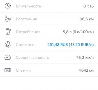

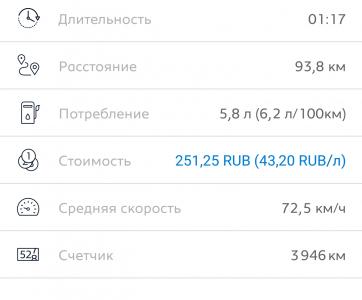

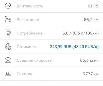

antoshka32161 Опубликовано 23 февраля, 2018 Опубликовано 23 февраля, 2018 Нормальный расход я считаю, не смотря на то что 1/3 пути летел 130 км/ч а остальной путь 60-120 км/чЕще заметил если ехать в обычном режиме то двигатель держит обороты в 1400 об/мин, то есть на максимальном крутящем моментеЕсли ехать в Спорт режиме то 2400 об/мин
