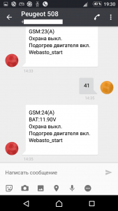

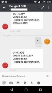

Димыч. Опубликовано 27 ноября, 2017 Автор Опубликовано 27 ноября, 2017 По поводу твоих исследований: уточни, вебасто работало только на ОЖ, или по полной, с салоном?Вроде Чижик говорил,что только ОЖ.С климатом таких показаний не было бы,он очень жрет.
Grizzly Опубликовано 27 ноября, 2017 Опубликовано 27 ноября, 2017 Вроде Чижик говорил,что только ОЖ.С климатом таких показаний не было бы,он очень жрет.Так вот тут то и начинается самое интересное.Про ОЖ Чижик говорил раньше, а скриншоты свежие, хз, может он и с климатом замутил, ибо по его первой ссылке владелец 508 проводил сей эксперимент с включённым климатом. Так вот, у него получились парадоксальные данные:- ток потребления Webasto в процессе работы 5,5А, а вот ток салонного вентилятора 2А. Таким образом получается, что прогрев салона увеличивает "просадку" акка всего на 36%. Однако, случаи разряда акка при прогреве только ОЖ крайне редки (я, например, о таком ещё не слышал), а при прогреве ОЖ+салон встречаются часто (пример - по той же ссылке Чижика, на той же странице, пользователь Огнеяр).
Димыч. Опубликовано 27 ноября, 2017 Автор Опубликовано 27 ноября, 2017 (изменено) при прогреве ОЖ+салон встречаются частоМой сотрудник так попал.Пришел однажды к растаянной теплой машине и не смог завести.У него и ОЖ и климат на Вебасте висел.Но после твоего теста с феном мне эти разговоры с Вебастой не так интересны,посадит она аккум или нет.)Однозначно, ставить Вебасто не вижу смысла. А всем желающим ставить Вебасто с климатом,маленький совет. Сначала запускаете Вебасто,через 10 мин. запускаете АЗ,и никогда не придете к мертвой машине. Изменено 27 ноября, 2017 пользователем Димыч 3008
Grizzly Опубликовано 27 ноября, 2017 Опубликовано 27 ноября, 2017 Мой сотрудник так попал.Пришел однажды к растаянной теплой машине и не смог завести.У него и ОЖ и климат на Вебасте висел.Да что там сотрудник, а сам так попалал. И, стыдно признаться, наступал на эти грабли неоднократно, раз пять. Каждый раз надеясь, что может с этим акком всё будет зашибца)).Ну ладно, лучше пять раз наступить на взрослые грабли, чем один раз на детские.

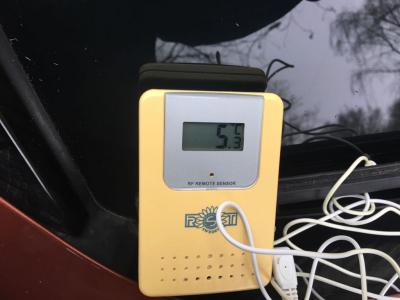

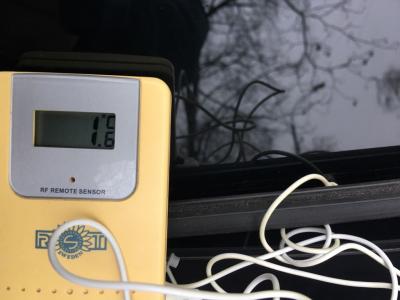

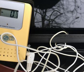

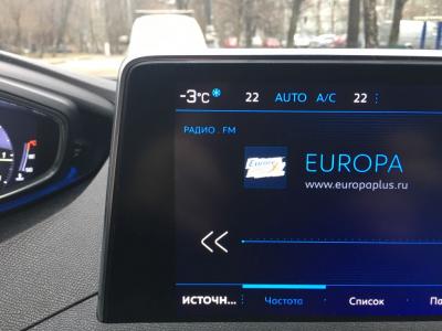

Grizzly Опубликовано 27 ноября, 2017 Опубликовано 27 ноября, 2017 Для полного счастья еще бы понять,есть ли подогрев зоны парковки дворников.Я мучаюсь с этим.Нимучийся)) Зона покоя дворников действительно непроглядно-чёрная, Сержо прав. Но! На помощь пришёл наш шведский друг.Завёл, включил электроподогрев лобового стекла, подождал минут 10.Потом сел в машину, сфоткал Т на улице, выключил электроподогрев.Минуты через 3-4 вылез, сфоткал термометр. Температура начала приближаться к "естественному фону"))На всякий случай опять включил электроподогрев, минуты через 3-4 вылез - сфоткал.Температура опять поползла вверх. Бинго! Подогрев работает!
Димыч. Опубликовано 27 ноября, 2017 Автор Опубликовано 27 ноября, 2017 Бинго! Подогрев работает!За очередной ценный эксперимент тебе и твоему шведскому другу спасибо!)Но что то долго нагревается и как мне кажется,не очень высокая температура для эл.подогрева.Подозреваю все же,что при нажатии кнопки обогрева лобового идет теплый воздух.Но точно станет ясно при эксперименте со снегом на стекле.Если эл. подогрев действительно есть,то будет четкий контур талого снега возле дворников,а не пятно по низу стекла.Все таки это больше на теплый воздух похоже.Да и у всех марок,где есть подоргев парковки щеток,нити проглядываются сквозь черную полоску стекла.

Grizzly Опубликовано 27 ноября, 2017 Опубликовано 27 ноября, 2017 За очередной ценный эксперимент тебе и твоему шведскому другу спасибо!)Но что то долго нагревается и как мне кажется,не очень высокая температура для эл.подогрева.Подозреваю все же,что при нажатии кнопки обогрева лобового идет теплый воздух.Но точно станет ясно при эксперименте со снегом на стекле.Если эл. подогрев действительно есть,то будет четкий контур талого снега возле дворников,а не пятно по низу стекла.Все таки это больше на теплый воздух похоже.Дим, невнимательно читал. Я специально выключал электроподогрев и ждал, что будет с температурой. Толко электроподогрев! Обогрев салона НЕ ВЫКЛЮЧАЛ, стало быть тёплый воздух не стекло поступал. А температура падала. Включал - росла! Што скажете, коллега?)) что касается сервис бокса и ЗЧ, то стоит отметить, что доп оборудование в СБ не указывается (как ЗЧ точно),примечание, что з"аказывать непосредственно у WEBASTO" означает, что при необходимости заказать ЗЧ её нужно заказывать у вебасто, а не через поставщика ЗЧ ПСА.Вот тут я тебя совсем не понял. Чо заказывать и при какой необходимости? Если на авто штатно установлено какое-либо оборудование, хоть от боинга, в случае его поломки или ещё чего я буду обращаться к производителю авто. И ничего на Боинге заказывать не буду)).А если на мой взглядв инструкции написано: А): ИЗДЕЛИЕ, КОТОРОЕ СЛЕДУЕТ ЗАКАЗЫВАТЬ НАПРЯМУЮ У WEBASTO, на мой взгляд штатным это изделие не является. Ну и само описание моделей для кот. эта спецификация намекает на модели с установленным котлом или подготовленных к установке (смотрированны магистали), ну и про "программирование" тоже намекает, что есть пункты управления таймеров в БК авто. Инструкция с описанием и пультом так же говорит, что такое возможно,Мне приходит на память, что лет 25 назад Жигули продавали с, так называемой, аудиподготовкой (проброшены кабели к динамикам и +12В к магнитоле)). Возможно, это схожий случай? Только вместо магнитолы - Вебасто. Хз, но как я уже говорил, в мануале авто, продаваемых в России, ничего подобного нет.Вон и финны мимо пролетают)) если все работает штатно и нормально и АКБ в нормальном состоянии, то такого быть не должно, статистика тому подтверждение, просто вебка не стартанет."- Ну а как Вы в самолёте-то летели, Выже должны помнить?- Безусловно. Помнить должен. ...Но не помню..."У меня такого было быть не должно. ...Но было)). Так вот только не надо давать вредных советов, с АЗ запросто можно попасть на 3-5К рублей!!! уже есть один знакомый. //+ стали отслеживать как паркуешся, если колесо заедет на газон - 5р. причем скида 50% не действует так что рекомендовать нарушать законы это не только не правильно, но и черевато непредвиденными тратами.1. Чижик (..хм, а мне при упоминании твоего ника вспоминается незабвенный фильм"Не может быть", третья часть:"Называйте меня как в детстве - Чижик! - Помилуйте, мамуля, это как же, чижик? Ааа! Пироги, угар))), мы уже установили, что при отрицательных температурах греют авто все. Думаю, даже ты))2. Ну раз скидка 50% не действует, то не будем колесом заезжать. Тем более у нас клиренс маленький, товарищи верно подметили)).3. А какими тратами чреват для Димы совет нарушить закон? Чижик, это шутка, просто ты написал так, что можно подумать, что ты Димыча предупреждаешь, мол, прежде чем советовать, взвесь, потянешь ли ты новые расходы!))
