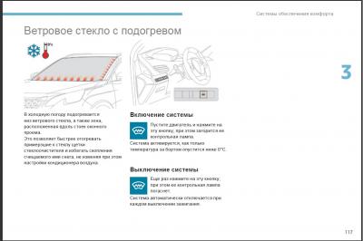

Димыч. Опубликовано 27 ноября, 2017 Автор Опубликовано 27 ноября, 2017 Дим, невнимательно читал. Я специально выключал электроподогрев и ждал, что будет с температурой. Толко электроподогрев! Обогрев салона НЕ ВЫКЛЮЧАЛ, стало быть тёплый воздух не стекло поступал. А температура падала. Включал - росла! Што скажете, коллега?))Коллега)Читал внимательно)Парирую тем,что та кнопка,слева снизу под рулем,которую Вы так трепетно называете эл.подогрев,возможно вовсе не он,а именно это обогрев лобового теплым воздухом от того же так любимого нами фена.Это пока моя теория.Хотя страница мануала пытается опровергнуть это.) потом 75 мА на 24*7 т.е. у сигналки расход то был всего около 12А за неделю...О чем и речь.За 4 недели из которых двигатель работал 3-4 часа,аккум разряжался на 2/3.Поэтому я никому не посоветую,кто не каждый день ездеет,пользоваться только Вебасто,без АЗ. Нас уже двое. А происходит это потому, что опыты Марка противоречат нашему собственному опыту. А человек устроен так, что собственные "шишки" для него гораздо ценнее.Конечно,каждый прежде всего опирается на свой опыт.Но я подозреваю,что Марк где то не правильно намерил или посчитал.В любом случае,даже если и правильно,8-9А Вебасто с климатом конечно за полчаса не высадят аккум,при условии ,что он полный)А те,кто редко ездят,обычно ездят с 50,а то и с 30% зарядом.И не забываем учитывать падение емкости на морозе.Отсюда и получается картина "приплыли",когда стоишь у теплой машины,а завести не можешь.Хорошо,что на 3008 поставили адекватный фен!Эта проблема с высадкой аккума из-за Вебасто теперь ушла.
Grizzly Опубликовано 27 ноября, 2017 Опубликовано 27 ноября, 2017 , так мы далеко зайдём. Можно, конечно, предположить, что эта кнопка активирует хитрую работу фена, который закидывает тёплый воздух на "Г" образную зонулобового стекла, а,например, включение подогрева сидений включает ещё один специальный режим фена- "подпопный", но, объективно говоря, оснований предполагать это маловато.Да и так ли уж важно, чем греется зона покоя дворников, там не меньше 5*С, стало быть лёд растает. Отсюда и получается картина "приплыли",когда стоишь у теплой машины,а завести не можешь.Зато можешь в тепле и комфорте дождаться такси)).@Grizzly,так та написано для авто с установленным или подготовленным к установке...это каталог запчастей, а не список доп оборудования ,доп оборудование в отдельном разделе, там и сигналки др. допы есть.в общем-то переведенный сайт можно трактовать как угодно, сути не меняет, нет у нас с установленной вебкой авто...как говорил/писла, могли заложить, а потом удешивить конструкцию, т.к. изначально на предпрезентации вебасту с дистанционккой обещали, этим и отсутствие обогревов обосновали...Оставим это за рамками, просто учтем, что в СБ есть упоминаие о штатном котле...кстати нужно глянуть, как там у 508 указано.Оставим, но я всё равно не понял, что значит "для авто с установленным или подготовленным к установке"... Ну с "установленным" более менее разобрались, таких машин нет, французы передумали, а СБ поменять не смогли, одинэсник в отпуске)). А вот что имеется в виду в случае "подготовленный к установке"? Это авто, в который можно без проблем интегрировать подогреватель, обратившись в ООО "Вебасто"?
Димыч. Опубликовано 27 ноября, 2017 Автор Опубликовано 27 ноября, 2017 Да и так ли уж важно, чем греется зона покоя дворников, там не меньше 5*С, стало быть лёд растает.Верно,не важно чем,важно как греет зону щеток.Главное,чтобы они в мороз не долго оттаивали.Как будет ледяной дождь или как увидишь,что щетки примерзли,засеки температуру за бортом и время прогрева щеток. А вот что имеется в виду в случае "подготовленный к установке"? Это авто, в который можно без проблем интегрировать подогреватель, обратившись в ООО "Вебасто"?Значит,что в машине есть посадочная площадка под Вебасто,выделено место для подключение к топливной трассе.В общем осталось только вставить и прикрутить по технологической карте.
