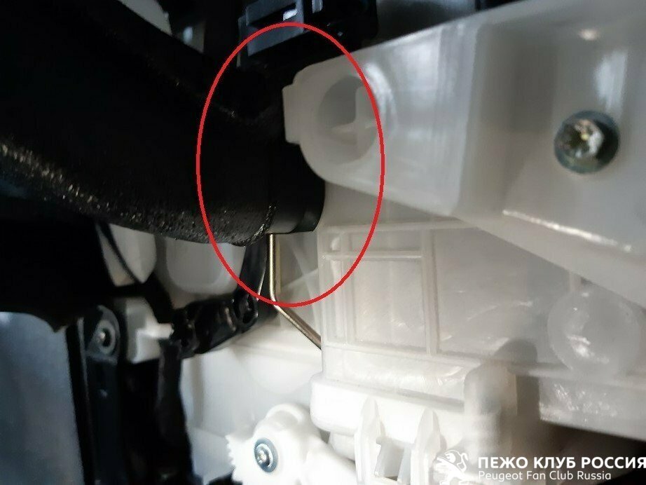

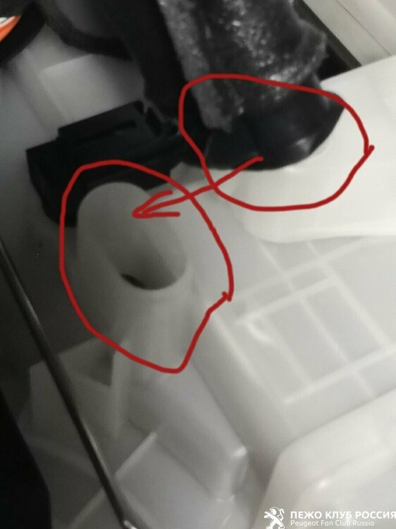

chek62 Опубликовано 15 июля, 2021 Опубликовано 15 июля, 2021 Разобрался я с вопросом охлаждаемого подлокотника, оказалось что при замене фильтра на ТО забыли одеть патрубок, он мешает при замене фильтра, снять сняли, а одеть забыли, вот он: 3
chek62 Опубликовано 15 июля, 2021 Опубликовано 15 июля, 2021 15.07.2021 в 19:56, Marlik сказал: М...даки одним словом Согласен. А денег взяли как настоящие. Не помню сколько стоила замена салонника, а за воздухан уплатил 660 крабованцев (это 6 саморезов открутить-закрутить), замена масляного 1200 рублей, только за работу.

Alship Опубликовано 16 июля, 2021 Опубликовано 16 июля, 2021 То же самое, слетел патрубок в ящике под бардачком. Вернул на месте. Но сидит он там еле-еле, мог и просто от тряски слететь. Там есть подобие защёлки, но оно так себе. Так может и не сервисмены виноваты...
chek62 Опубликовано 16 июля, 2021 Опубликовано 16 июля, 2021 16.07.2021 в 19:09, Alship сказал: То же самое, слетел патрубок в ящике под бардачком. Вернул на месте. Но сидит он там еле-еле, мог и просто от тряски слететь. Там есть подобие защёлки, но оно так себе. Так может и не сервисмены виноваты... Не, я когда одел обратно, он сел довольно плотно и защёлка держит хорошо, тем более сразу у троих слетел, это ЗАГОВОР...
antoshka32161 Опубликовано 17 июля, 2021 Опубликовано 17 июля, 2021 Спасибо за советы, все заработало. Слетел чуть патрубок с наконечника пластикового. На первый вид не заметно. Без посторонней помощи он не слетит.)))

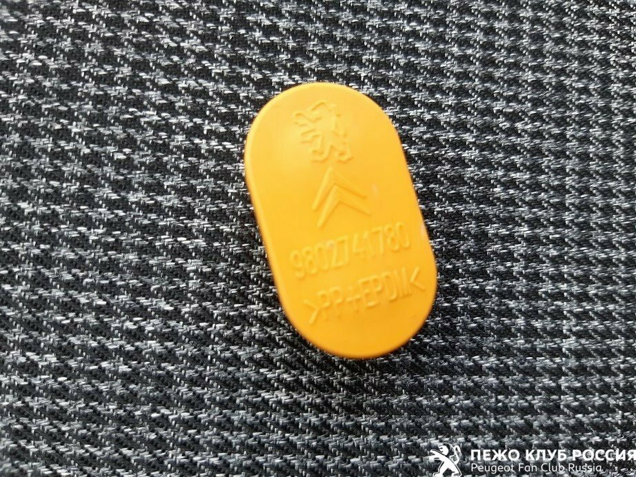

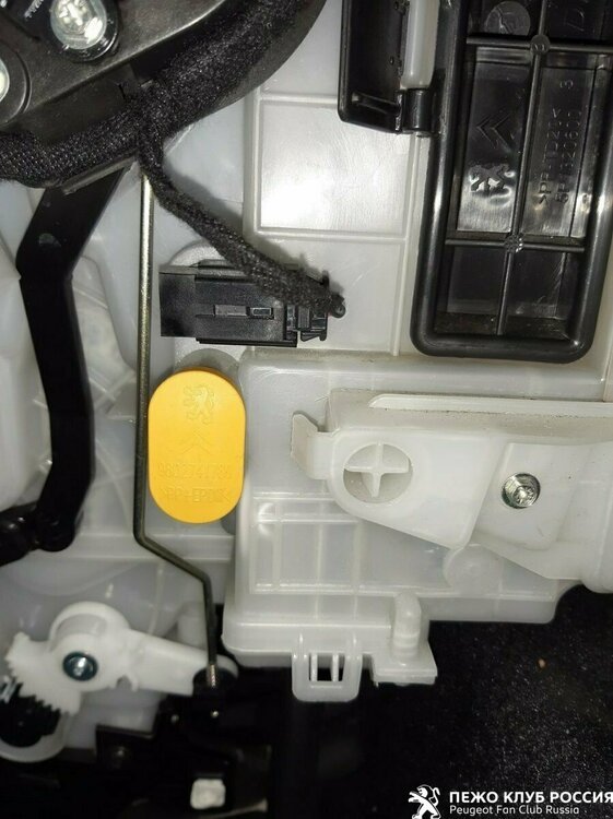

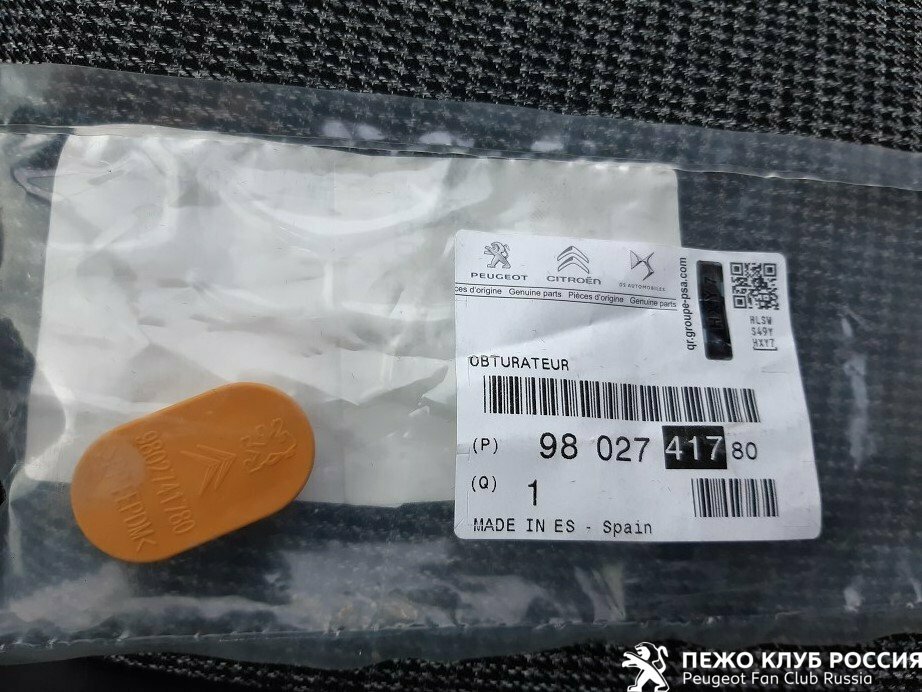

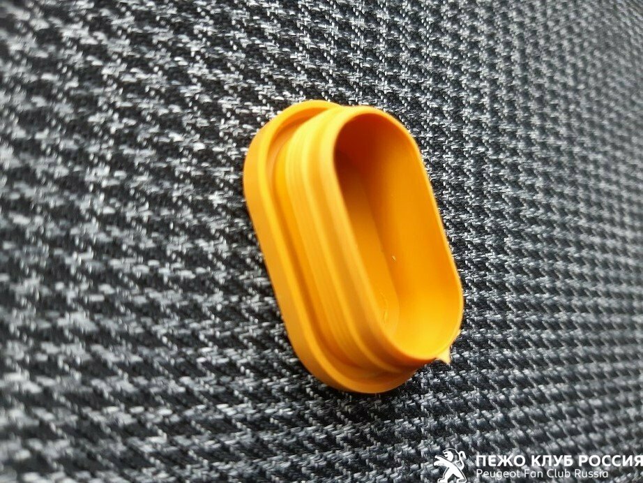

_mvm_ Опубликовано 17 июля, 2021 Опубликовано 17 июля, 2021 Добавил еще одну зимнюю заглушку в коллекцию. Штатное отключение охлаждения бардачка на зимний период. 2
koi-sama Опубликовано 17 июля, 2021 Опубликовано 17 июля, 2021 17.07.2021 в 23:39, _mvm_ сказал: Штатное Придумавший этот штатный метод отключения охлаждения в подлокотнике Мсье определённо знает толк в извращениях. 3
