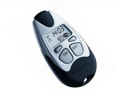

Grizzly Опубликовано 29 января, 2018 Опубликовано 29 января, 2018 что за пультик? что за дисплей? что за пульт? о чем вообще речь, если вебаста управляется с сигнализации? или же все же установлен мултикар? у меня времы либо через БК авто задается, т.к. вебка штатная и интегрирована с авто, или на старлайне, если дистанционно.типаКстати, на С5 тоже штатная, но этот брелок выдали!

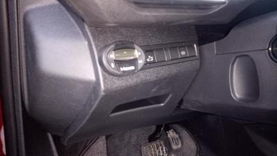

igorkzn Опубликовано 29 января, 2018 Автор Опубликовано 29 января, 2018 Игорь, уточни как подключили, а я тогда по шагам разберу что делать. сказал, что подключал по аналогу , чтобы я мог задавать время работы по таймеру... что за пультик? таймер родной (пирожком форма что за дисплей? ) таймер
Grizzly Опубликовано 29 января, 2018 Опубликовано 29 января, 2018 таймер родной (пирожком формаааа, вот он, вот он, брежневский будильник!) А Чижик утверждал, что его уже давно сняли с производства и продаж!) Шах и мат!

Grizzly Опубликовано 29 января, 2018 Опубликовано 29 января, 2018 @Sergio_Leone,а брелока, как я выше выкладывал, нет?
igorkzn Опубликовано 29 января, 2018 Автор Опубликовано 29 января, 2018 Telestart. это то - что у меня на фото ? Дистанционного запуска у вас нет ?
Sergio_Leone Опубликовано 29 января, 2018 Опубликовано 29 января, 2018 @Sergio_Leone,а брелока, как я выше выкладывал, нет?Нет. У меня простой, без экрана. Включить-выключить. это то - что у меня на фото ? Дистанционного запуска у вас нет ?Есть. Брелок. Я же написал. А пульт этот в комплекте идёт.
chizhik_pyzhik Опубликовано 30 января, 2018 Опубликовано 30 января, 2018 Кстати, на С5 тоже штатная, но этот брелок выдали!так этот брелок от телестарта и непосредственно к котлу не имеет отношения, т.е. он идет как доп.обородование, и именно такой прорисован в инструкции к 3008, на который так и не поставили штатно... но я то про то что у Игоря говорил. Теперь знаю еще один способ,как заряжать аккум))не придуривайся, уже сто раз обсудили - напряжение и емкость - это разные вещи, АКБ нагревается, от того и напряжение побольше показывает... можешь проверить на батарейках простых, не так жалко. таймер родной (пирожком форма 1533 - тепрь понятно, ну тогда могли подключить управление и на его кнопку, тогда котел будет отрабатывать сколько задано в настройках этого таймера, но уточнить все же стоит, как сделали. если в параллель, то сига сама по себе.А Чижик утверждал, что его уже давно сняли с производства и продаж!) Шах и мат!да его больше отдельно не купить, можешь убедиться на сайте вебасто, а почему он идет в акционных комплектах - можно только догадываться. Так что мои утрверждения никак не опровергнуты. Я же предлагал этот менять на современный, он и симпотней и функциональней. Sergio_Leone,а брелока, как я выше выкладывал, нет?это брелок от телестарт Т100, есть еще Т90 - там без экранчика, только кнопки, такой штатно шел для ВАГов и итальяшек, Но это допоборуудование, его можно докупить, будет стоить под 20-ку еще, хотя пока скидки, можно за 12-15 урвать, от 18 будет термоколл - это управление с телефона (тоже родное вебастовское). Нет. У меня простой, без экрана. Включить-выключить.если родной вебастовский, то он и есть Т91
Grizzly Опубликовано 30 января, 2018 Опубликовано 30 января, 2018 это брелок от телестарт Т100, есть еще Т90 - там без экранчика на С5 не ставился штатно телестарт. А брелок есть. С экранчиком. Батарейка там ещё редкая, 6V, под пятихатку стоит, а садится за одну зиму! Хотя, зная моё невезение с аккумуляторами/батарейками, может это только у меня.
chizhik_pyzhik Опубликовано 30 января, 2018 Опубликовано 30 января, 2018 на С5 не ставился штатно телестарт. А брелок есть.брелок рабочий? если да, то телестарт ставился, если нет, то брелок как сувенир?
Grizzly Опубликовано 30 января, 2018 Опубликовано 30 января, 2018 брелок рабочий? если да, то телестарт ставился, если нет, то брелок как сувенир?Вероятно, я не чётко выразился. Попробую так: брелок был, рабочий. Будильника брежневских времён не было.
igorkzn Опубликовано 30 января, 2018 Автор Опубликовано 30 января, 2018 1533 - тепрь понятно, ну тогда могли подключить управление и на его кнопку, тогда котел будет отрабатывать сколько задано в настройках этого таймера, но уточнить все же стоит, как сделали. если в параллель, то сига сама по себе.ну так и сделал установщик вебасты.... по аналогу, только по таймеру

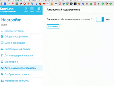

chizhik_pyzhik Опубликовано 30 января, 2018 Опубликовано 30 января, 2018 Будильника брежневских времён не было.ну "будильник" - это таймер 1533 кажется зовется, телестарт - это отдельная коробочка, которая прячется глубоко в потрохах авто, т.е. его не видно. Это два девайса никак не связанных друг с другом, кроме того, что являются управляющими для котла. ну так и сделал установщик вебасты.... по аналогу, только по таймеруне совсем понял, как именно, можно от сигналки управляющий завести непосредственно на котел, т.е. объединив его с управляющим от таймера (в идеале, развязав диодами), а можно завести в "таймер" и эмулировать нажатие кнопки "старт" на таймере. как именно сделал установщик? от этого будет зависеть, можно ли регулировать время непосредственно с сигнализации через СМС.
Grizzly Опубликовано 30 января, 2018 Опубликовано 30 января, 2018 @chizhik_pyzhik,ok, тогда, если я ничего не путаю, у Игоря нет возможности дист. запуска? Только программирование? Это не функционально и никуда не годится. Надо докупать брелок. ИМХО.
igorkzn Опубликовано 30 января, 2018 Автор Опубликовано 30 января, 2018 от этого будет зависеть, можно ли регулировать время непосредственно с сигнализации через СМС.меня это уже мало интересует... особо не актуально... а вот обратная смс о работе вебасты - актуально у Игоря нет возможности дист. запуска?как нет? Я запуская по смс и через приложение Старлайн
Grizzly Опубликовано 30 января, 2018 Опубликовано 30 января, 2018 Я запуская по смс и через приложение СтарлайнТогда норм. от этого будет зависеть, можно ли регулировать время непосредственно с сигнализации через СМСтак есть же вроде установка
