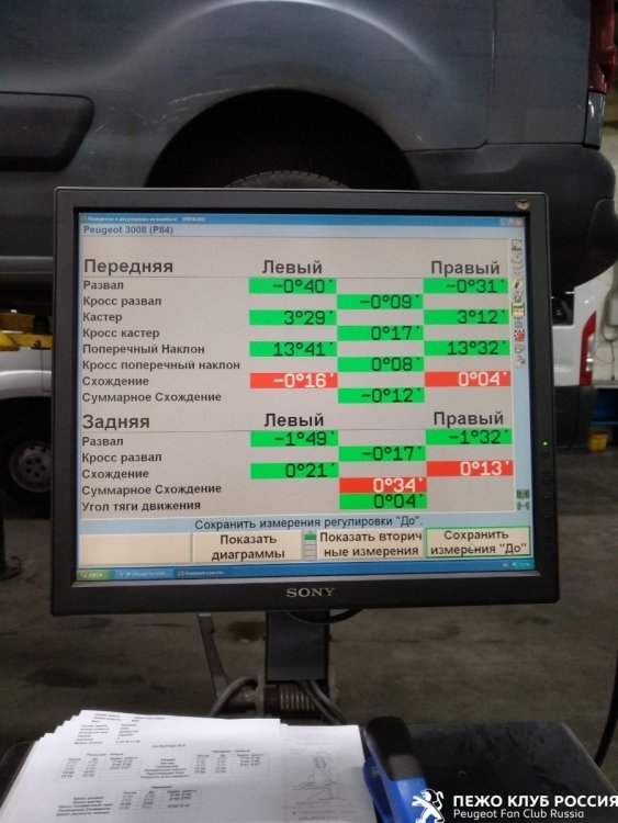

igorkzn Опубликовано 28 апреля, 2021 Автор Опубликовано 28 апреля, 2021 кто-нибудь делал сход-развал с применением других параметров, чем заводских? тут на драйве был вопрос о повышенном расходе по трассе при дожде и Павел ответил: Причина не в резине а в заводских допусках схождения передних колес, по заводу — 20 минут на каждое колесо суммарное -40, машина при этом жрет резину и топливо и не едет вообще, у меня с момента покупки мой мастер выставил -0,2 минуты и суммарное — 0,4, машину не узнаете))) И не нужно грешить на резину, резина штатная отличная))) Именно по причине такого схождения с ростом скорости растет и сопротивление движению со всеми вытекающими))) Стоит ли экспериментировать и какие риски несут др.параметры ?
bandr Опубликовано 28 апреля, 2021 Опубликовано 28 апреля, 2021 3 минуты назад, igorkzn сказал: кто-нибудь делал сход-развал с применением других параметров, чем заводских? тут на драйве был вопрос о повышенном расходе по трассе при дожде и Павел ответил: Причина не в резине а в заводских допусках схождения передних колес, по заводу — 20 минут на каждое колесо суммарное -40, машина при этом жрет резину и топливо и не едет вообще, у меня с момента покупки мой мастер выставил -0,2 минуты и суммарное — 0,4, машину не узнаете))) И не нужно грешить на резину, резина штатная отличная))) Именно по причине такого схождения с ростом скорости растет и сопротивление движению со всеми вытекающими))) Стоит ли экспериментировать и какие риски несут др.параметры ? xчушь, у меня резину не жрало, износ перед-зад зима и лето равномерный. Если у товарища проблемы, то пусть решает не изменением углов...
igorkzn Опубликовано 28 апреля, 2021 Автор Опубликовано 28 апреля, 2021 речь не про подъедание резины... а про расход у них идет... Это (предлагаемое изменение) - для лучшего вождение. Авто пишет: Дождь поливал всю дорогу. Ехал максимум 130 и то где дорога более-менее сухая была. Заметил что машина идет как-то тяжело, с напрягом. Ближе к столице началась колея, вот тут было вообще страшно на нашей резине. Она ни разу не дождевая. Вообще. В колее её трепало во все стороны, ESP почти не переставала работать. Даже при скорости 90-100 как-то страшновато становится ехать. Из колеи с водой очень сложно ее вытащить. Может конечно эта резина и хороша в грязи, но в дождь это просто ужас! И такое возможно,что новые параметры и приведут к снижению плохого управления в дождь..., но может на них резина и станет больше изнашиваться ?
bandr Опубликовано 28 апреля, 2021 Опубликовано 28 апреля, 2021 22 минуты назад, igorkzn сказал: речь не про подъедание резины... а про расход у них идет... Это (предлагаемое изменение) - для лучшего вождение. Авто пишет: Дождь поливал всю дорогу. Ехал максимум 130 и то где дорога более-менее сухая была. Заметил что машина идет как-то тяжело, с напрягом. Ближе к столице началась колея, вот тут было вообще страшно на нашей резине. Она ни разу не дождевая. Вообще. В колее её трепало во все стороны, ESP почти не переставала работать. Даже при скорости 90-100 как-то страшновато становится ехать. Из колеи с водой очень сложно ее вытащить. Может конечно эта резина и хороша в грязи, но в дождь это просто ужас! И такое возможно,что новые параметры и приведут к снижению плохого управления в дождь..., но может на них резина и станет больше изнашиваться ? езда по дождю всецело резина и только она. ее состояние, износ и рисунок протектора. у меня на штатных конти на 150 в дождь проблем не было. Да и расход, напомню у меня падал до 4.8 на средней 130 по автобану.
igorkzn Опубликовано 28 апреля, 2021 Автор Опубликовано 28 апреля, 2021 так про стоковую КонтиКросс и речь
Grizzly Опубликовано 28 апреля, 2021 Опубликовано 28 апреля, 2021 58 минут назад, igorkzn сказал: И такое возможно,что новые параметры и приведут к снижению плохого управления в дождь... Хрень. Лютая хрень. По мнению "специалиста" по сухому всё норм, расход, износ, управляемость. Но стоит ступить на мокрую дорожку, всё идёт по звизде? Уходит сход/развал, растёт сопротивление, жрёт соляру и резину, начинает болеть жoпа и резко заканчиваются деньги? Хрень. Бандр прав, за дождь отвечает только резина. Хотя сход/развал проверить никогда не лишне (раз тыщ в сорок, например). 1
igorkzn Опубликовано 28 апреля, 2021 Автор Опубликовано 28 апреля, 2021 у меня как раз 40 тыс и ни разу не смотрели... поеду как-нибудь для интереса, совместив со второй заменой жижи в АКПП
Grizzly Опубликовано 28 апреля, 2021 Опубликовано 28 апреля, 2021 5 минут назад, igorkzn сказал: у меня как раз 40 тыс и ни разу не смотрели... поеду как-нибудь для интереса, совместив со второй заменой жижи в АКПП Выкладывай потом отчёт. Интересно! 1
