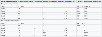

Нет. Все показатели, определяющие класс экологичности - г/км пути. Про "средневзвешенное" ни слова))

Показатели считают на километр тестового цикла, но в самом цикле есть остановки. Движки со Стоп/Стартом во время этих остановок не выбрасывют ничего и соответственно имеют лучший показатель на км

Cars running the NEDC (New European Driving Cycle) spend fully 25 percent of their time at idle.
https://www.roadandtrack.com/new-cars/car-technology/news/a18043/startstop-making-the-most-of-just-hanging-around/
Или вот подробная презенташка про старт-стоп: http://www.alabc.org/batteries-for-hybrid-and-start-stop-applications/presentations/presentation-2-meissner/at_download/file
Подробно по секундам цикл расписан в Вики: https://en.wikipedia.org/wiki/New_European_Driving_Cycle
Новая процедура WLTP тут подробно разбита с процентами остановки: https://en.wikipedia.org/wiki/Worldwide_harmonized_Light_vehicles_Test_Procedure

@qq_lv, любопытно, не знал. Итого, из 1200 секунд городских+загородного циклов 280 секунд испытуемое авто стоит. Около 23% всего времени. Это существенно, стоартстоп, разумеется, в этом случае может повлиять. И повлияет. Тогда ещё более туманным становится присвоение дизелям и без мочевины, и без стартстопа EURO 6.1 в SB...

Насколько я понял первые варианты Euro 6 мерялись по старым тестам (сам норматив у всех видов Euro 6 один), и многие движки из тех что поновее и поэкологичнее пролезали без AdBlue. По новым циклам уже без вариантов. Самый новый 6d уже не прохожит даже мой BlueHDi 120 - только самый новый BlueHDi 130. Да и коробки с EAT6 на EAT8 поменяли только ради влезания в новый стандарт.
