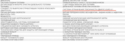

по идее на данные производителя. на боксе у нас 6.1, по крайней мере свою пробивал.
где можно "пробить" для своего VIN?
я тоже хочу увидеть
я тоже хочу увидеть
Может быть, в СервисБокс?

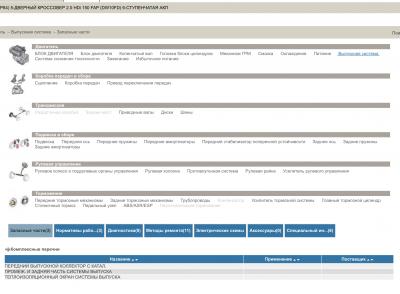

хм...
а там же, но ниже, написано
ТЕХНИЧЕСКИЕ СРЕДСТВА ДЛЯ ЗАЩИТЫ ОКРУЖАЮЩЕЙ СРЕДЫ = СИСТЕМА ОГРАНИЧЕНИЯ ТОКСИЧНОСТИ EURO 5
это как?
Изменено пользователем AFrol
хм...
это как?

Я выше выложил скрин из своего СБ.
Но в том же самом СБ, как Вы его называете - "выхлоп", а как СБ их называет - "Технические средства для защиты окружающей среды", это никакая не отдельная система, а часть двигателя.
Таким образом, не совсем понятно, зачем производителю присваивать уровень экологичности одному их компонентов системы? Почему таких компонентов только два? И т.д...
Думается, производитель ввёл вторую строчку ("Технические средства...") из неких своих соображений, посвящать в которые нас он не счёл необходимым.
Может быть, имеется ввиду, что сам двигатель (его конструкция) позволяет с помощью определённого набора средств, применение мочевины в частности, уложиться в нормы Евро 6, ну а средства эти на наших машинках таковы, что обеспечивают только Е-5.
