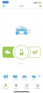

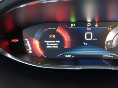

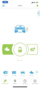

Grizzly Опубликовано 31 декабря, 2018 Опубликовано 31 декабря, 2018 Даа, перечитал... Отсутствие Димыча стало ещё больше тревожить))Вчера был рецидив. После 45 км пробега от дома до дачи и остановки возле магазина загорелосьТак как мерить фактическое напряжение было нечем (магазин сугубо продуктовый), решил померять СтарЛайномИмея солидный опыт данного саспенса, начал наблюдать. Через несколько минут "изменилось" напряжение в СтарЛайнеА ещё минут через пять - погас красный акк на приборке, надпись STOPэ, прекратились тревожные призывы остановить автомобиль.К инциденту отнёсся философски (пофиг). С нетерпением жду очередных глюков. 1
chizhik_pyzhik Опубликовано 2 января, 2019 Опубликовано 2 января, 2019 Вчера был рецидив. После 45 км пробега от дома до дачи и остановки возле магазина загорелосьс наступившим уж не знаю при чем тут Димыч (может подозреваешь его), НО, проблема сразу после остановки, или после стоянки и попытки запуститься? если на заведенной 11,6 - то это действительно очень мало...даже сразу после остановки...даже через несколько часов... (по Тож похоже на длительную стоянку) ИМХО в авто что-то мощное включается, либо плохой контакт на основных шинах. //еще вариант - гена дурит, перестает вырабатывать ток и вся нагрузка на АКБ, такое на своем 605 наблюдал, пока до 3000-3500 не крутанешь - заряда нет. ну и еще вар-т - где-то рассольчик меж + и - где возникает "ток утечки" пробъет, прогреется, испариться и все проходит до след разу.
