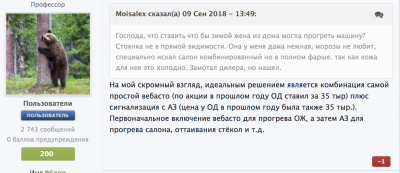

Grizzly Опубликовано 9 сентября, 2018 Опубликовано 9 сентября, 2018 Господа, что ставить что бы зимой жена из дома могла прогреть машину? Стоянка не в прямой видимости. Она у меня дама нежная, морозы не любит, специально искал салон комбинированный но в полном фарше. так как кожа для нее это холодно. Замотал дилера, но нашел. На мой скромный взгляд, идеальным решением является комбинация самой простой вебасто (по акции в прошлом году ОД ставил за 35 тыр) плюс сигнализация с АЗ (цена у ОД в прошлом году была также 35 тыр.).Первоначальное включение вебасто для прогрева ОЖ, а затем АЗ для прогрева салона, оттаивания стёкол и т.д. -1
