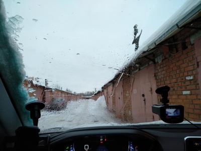

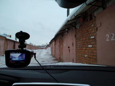

antoshka32161 Опубликовано 11 января, 2019 Опубликовано 11 января, 2019 У всех так или только мне повезло?Водительский дворник не чистит стекло на 1/4 и3/4 своей длины. Похоже дело в прижимании дворника, так как если во время работы дворника на него надавить, то он все протирает.
