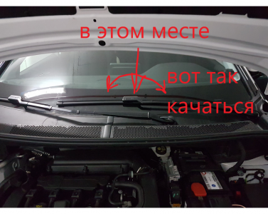

Zer0r Опубликовано 11 января, 2019 Опубликовано 11 января, 2019 (изменено) Народ, это у вас замерзло крепление самого коромысла дворников. Поднимите его и покачайте коромысло - оно должно качаться в небольших пределах по отношению к штанге держателя. Если не хотите, чтобы замерзало - побрызгайте, как почистите место крепления, туда WD-40. Изменено 11 января, 2019 пользователем Zer0r 1
antoshka32161 Опубликовано 11 января, 2019 Опубликовано 11 января, 2019 @Zer0r, спасибо. Попробую так сделать.
antoshka32161 Опубликовано 12 января, 2019 Опубликовано 12 января, 2019 @Zer0r, помогло, начало чистить лучше. Надо весь лёд снять и обработать WD 1

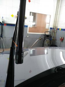

antoshka32161 Опубликовано 12 января, 2019 Опубликовано 12 января, 2019 На мойке заметил что на щетке левой гуляют пластиковые накладки с противоположной стороны от резинки.Так и должно быть или они раздолбались?
