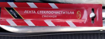

Андрей 159 Опубликовано 8 мая, 2019 Опубликовано 8 мая, 2019 Универсальные. Фирма AVIS вроде. Брал 70 см.и 60см. 60 см. потом обрезал нужной длины. Эти резинки идут с торцевыми заглушками. 1

Vitalson Опубликовано 8 мая, 2019 Опубликовано 8 мая, 2019 Универсальные. Фирма AVIS вроде. Брал 70 см.и 60см. 60 см. потом обрезал нужной длины. Эти резинки идут с торцевыми заглушками.https://www.drive2.ru/l/9950009/ Они?

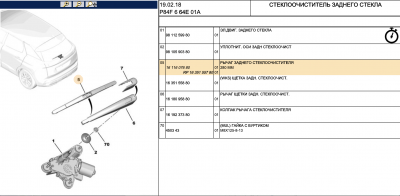

Orurh Опубликовано 4 июля, 2019 Опубликовано 4 июля, 2019 (изменено) Товарищи, приветствую, подскажите как найти поводок для заднего дворника,... заранее благодарен!!! 6429EP -он? Изменено 4 июля, 2019 пользователем Orurh
Grizzly Опубликовано 4 июля, 2019 Опубликовано 4 июля, 2019 Привет, наш далёкий друг! Если я верно понял термин "поводок", то рычаг щётки заднего стеклоочистителяимеет партнамбер 1618095880, и по нему же ищется
Grizzly Опубликовано 11 марта, 2020 Опубликовано 11 марта, 2020 (изменено) Поменял лобовое по КАСКО. Решил на новое стекло поставить новые щётки. Почитал ветку, очень захотелось поменять только резинки. По данным артикулам мне отказали в АвтоРуси (не подойдут) и в Эk3исте (не подойдут). Плюнул, заказал в Автодоке без проверки ВИНа. На случай, если и впрямь не подойдут, заказал проверенный Bosch.Щётки поменял сразу, а сегодня решил попробовать поменять резинки.Не могу сказать, что там с составом резины, но внешне новые резинки выглядят даже мощнее и основательнее родных.Единственное отличие - на новых нет стопорного прореза. Делается канцелярским ножом за 10 сек.Спойлеры также отличаются отсутствием стопорных "зубов", поставил старые.Собрал всё и положил в запас. За 137 рублей можно менять щётки пару раз в месяц Изменено 11 марта, 2020 пользователем Grizzly 2
