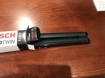

AFrol Опубликовано 11 сентября, 2020 Опубликовано 11 сентября, 2020 18 минут назад, igorkzn сказал: Этот БОш можно смело брать ина 3008 ? Какой Бош? Насколько я понимаю, BOSCH не продает отдельно резинки для дворников
igorkzn Опубликовано 11 сентября, 2020 Опубликовано 11 сентября, 2020 а, да, я на последнюю картинку заострил внимание , где коробка сфоткана ?
Grizzly Опубликовано 11 сентября, 2020 Опубликовано 11 сентября, 2020 19 минут назад, igorkzn сказал: Спасибо т.е. одевание резинки на металл - не представляет никакой трудности? Этот БОш можно смело брать ина 3008 ? 1. Надевание - сложности не представляет. 2. Бош аэротвин 557S можно смело брать и на 3008. 1

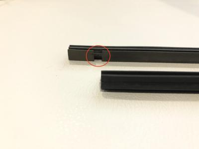

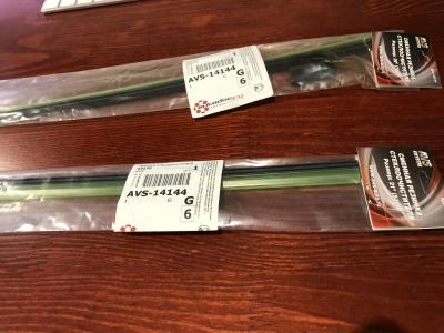

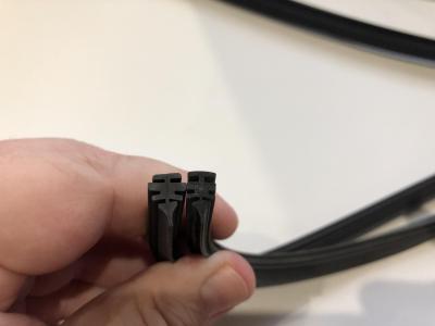

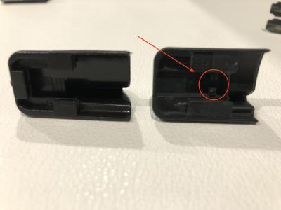

AFrol Опубликовано 5 октября, 2020 Опубликовано 5 октября, 2020 11.03.2020 в 16:03, Grizzly сказал: Поменял лобовое по КАСКО. Решил на новое стекло поставить новые щётки. Почитал ветку, очень захотелось поменять только резинки. По данным артикулам мне отказали в АвтоРуси (не подойдут) и в Эk3исте (не подойдут). Плюнул, заказал в Автодоке без проверки ВИНа. На случай, если и впрямь не подойдут, заказал проверенный Bosch. Щётки поменял сразу, а сегодня решил попробовать поменять резинки. Не могу сказать, что там с составом резины, но внешне новые резинки выглядят даже мощнее и основательнее родных. Единственное отличие - на новых нет стопорного прореза. Делается канцелярским ножом за 10 сек. Спойлеры также отличаются отсутствием стопорных "зубов", поставил старые. Собрал всё и положил в запас. За 137 рублей можно менять щётки пару раз в месяц Медведь, а заглушки-наконечники как снимать, чтобы не сломать? Есть там какой подвох?
Alex_G Опубликовано 5 октября, 2020 Опубликовано 5 октября, 2020 Я сначала вытаскиваю старую резинку, вот прям так, грубой силой. Потом поддевая тонкой ответкой, отжимая металлические направляющие пытаюсь снять. Делал так уже раза 4, сломать наконечники пока не смог )))

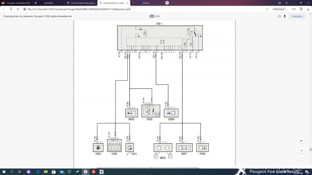

Orson Опубликовано 22 декабря, 2020 Опубликовано 22 декабря, 2020 Пон вот схема. Скорее всего идет 2 провода один на сирену второй на дворник. Какой разъем в блоке смотреть конкретно еще не знаю. Прозванивал без схемы. Еще не нашел тогда. В голубом разъеме блока BSI
Мартын Опубликовано 22 декабря, 2020 Опубликовано 22 декабря, 2020 28 минут назад, Orson сказал: Пон вот схема. Скорее всего идет 2 провода один на сирену второй на дворник. Какой разъем в блоке смотреть конкретно еще не знаю. Прозванивал без схемы. Еще не нашел тогда. В голубом разъеме блока BSI только вот даже на вашей схеме разъем BSI NR- черный.
Orson Опубликовано 22 декабря, 2020 Опубликовано 22 декабря, 2020 Только что, Мартын сказал: только вот даже на вашей схеме разъем BSI NR- черный. Вижу( сейчас бокс освободится заеду буду смотреть. Мало того после снятия блока BSI и проверки у него и появилась ошибка связь с блоком PCF. Официалы приговорили ему мотор дворников. Человек ждал его 2 месяца поставили и не работает. Уже спортивный интерес. Старый мотор в аварийном режиме работает.
Orson Опубликовано 22 декабря, 2020 Опубликовано 22 декабря, 2020 Вообщем немного ввел в заблуждение. Прозванивал как раз на черном разъеме 60 пинов. Там как раз фиолетовый с белой полосой на 6 пине. Как я понял на схеме 60 V это количество пинов. Не прозванивается. Буду искать куда делся провод)
Orson Опубликовано 22 декабря, 2020 Опубликовано 22 декабря, 2020 Всем спасибо. Нашёл сгнил провод. Собираю машину буду проверять.
