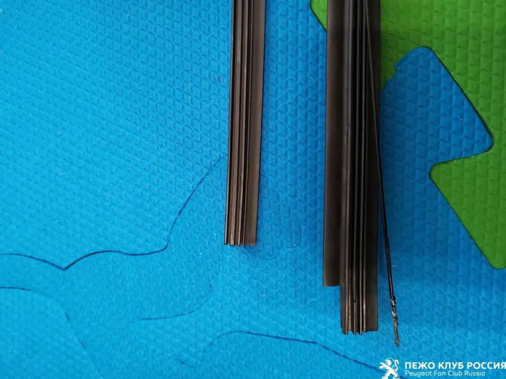

Grizzly Опубликовано 28 марта, 2021 Опубликовано 28 марта, 2021 19 минут назад, antoshka32161 сказал: а в том что у этой резинке есть нижняя часть, но нет верхней (как на оригинальной) Нихeра не понимаю, о чём ты говоришь. На предыдущей странице я делал фотку торцов обеих. Слева - эрзац, справа - орижн. Где там верх, где низ - хз. Да и вообще о различиях я там писал.

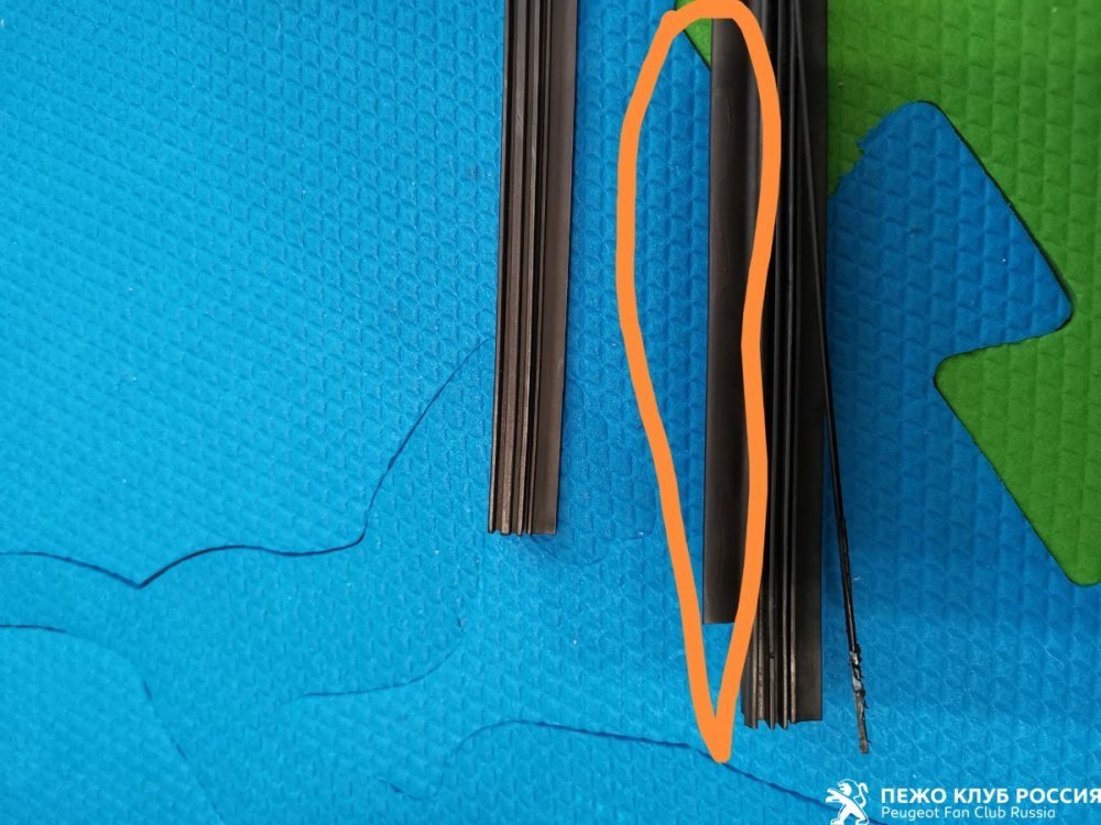

antoshka32161 Опубликовано 29 марта, 2021 Опубликовано 29 марта, 2021 15 часов назад, Grizzly сказал: Нихeра не понимаю, о чём ты говоришь. На предыдущей странице я делал фотку торцов обеих. Слева - эрзац, справа - орижн. Где там верх, где низ - хз. Да и вообще о различиях я там писал. Отсутствие плавника, цель которого прижимают дворник к стеклу. Обвел оранжевым на оригинальной резинке, на AVS он отсутствует.
vovz99 Опубликовано 29 марта, 2021 Опубликовано 29 марта, 2021 35 минут назад, antoshka32161 сказал: Обвел оранжевым на оригинальной резинке так это же пластиковая штуковина. она берется от старого дворника. меняется только сама резинка, всё остальное от старого дворника.
antoshka32161 Опубликовано 29 марта, 2021 Опубликовано 29 марта, 2021 5 минут назад, vovz99 сказал: так это же пластиковая штуковина. она берется от старого дворника. меняется только сама резинка, всё остальное от старого дворника. У оригинального дворника это резиновая штука является продолжением резинки.

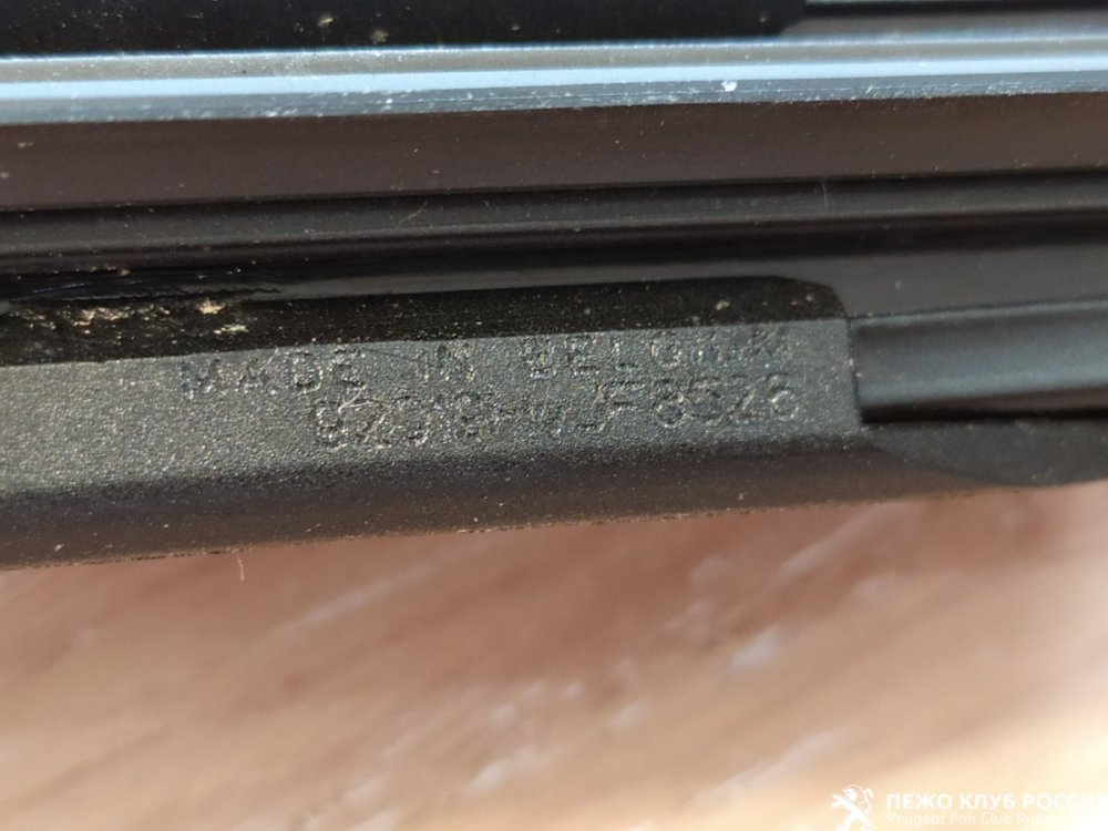

vovz99 Опубликовано 29 марта, 2021 Опубликовано 29 марта, 2021 У моего родного, я надеюсь, что родного, этот плавник пластиковый, как на бошевских дворниках. Вот единственная надпись на родном дворнике.
