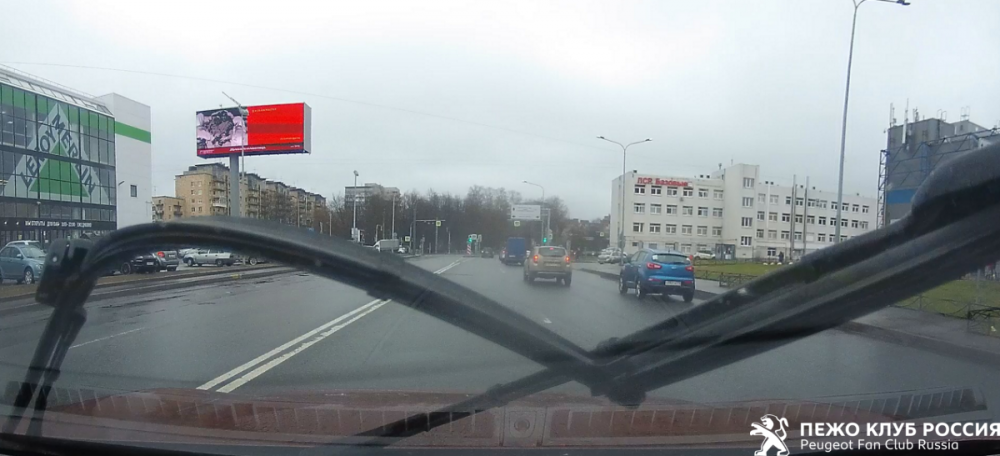

Alex_G Опубликовано 24 апреля, 2021 Опубликовано 24 апреля, 2021 Прикольно )) А длина дворников штатная? Если да, то похоже разболталась гайка на водительском и он позже наверх едет.
koi-sama Опубликовано 24 апреля, 2021 Опубликовано 24 апреля, 2021 А хз, но вряд ли дилер поставил неродные дворники. Водительский едет позже, но я не совсем понимаю при каких условиях - я сегодня дворники не выключал, а произошло это раза 3 наверно в общей сложности.
Alex_G Опубликовано 24 апреля, 2021 Опубликовано 24 апреля, 2021 2 часа назад, koi-sama сказал: А хз, но вряд ли дилер поставил неродные дворники. Водительский едет позже, но я не совсем понимаю при каких условиях - я сегодня дворники не выключал, а произошло это раза 3 наверно в общей сложности. Ну возможно шлицы на трпеции или поводке подъелись, шток в поводке сначала крутит в холостую, потом схватывает. Вот от этого и позже водительский едет. Я бы поводок снял и посмотрел что там
