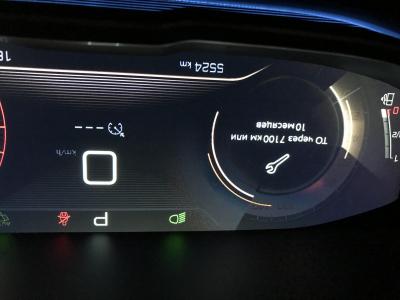

Димыч. Опубликовано 4 февраля, 2018 Опубликовано 4 февраля, 2018 Нет. Смущает что больше.Сержио,Вы из вежливости промолчали в ОД,что Вам приборку вверх ногами поставили при замене?)А если серьезно,то ТО у Вас через 7100км показывает.Возможно Вам 2900км. назад у ОД установили счетчик на 10т.км.?
Masich Опубликовано 4 февраля, 2018 Опубликовано 4 февраля, 2018 Сержио,Вы из вежливости промолчали в ОД,что Вам приборку вверх ногами поставили при замене?)А если серьезно,то ТО у Вас через 7100км показывает.Возможно Вам 2900км. назад у ОД установили счетчик на 10т.км.?Этот отсчет выставляется в бк как время на телефоне. Смущает - переставьте.
Димыч. Опубликовано 5 февраля, 2018 Опубликовано 5 февраля, 2018 Этот отсчет выставляется в бк как время на телефоне. Смущает - переставьте.Я знаю,что можно изменить межсервисный интервал в БК.Кстати,там дискретно можно менять или какой угодно срок можно поставить?Если ОД не выставлял межсервисный интервал у Сержио,то получается с завода был установлен 12524 км.,что вряд ли.Либо БК считает не по пройденным км,а по моточасам.
Grizzly Опубликовано 5 февраля, 2018 Опубликовано 5 февраля, 2018 Я знаю,что можно изменить межсервисный интервал в БК.Кстати,там дискретно можно менять или какой угодно срок можно поставить?Если ОД не выставлял межсервисный интервал у Сержио,то получается с завода был установлен 12524 км.,что вряд ли.Либо БК считает не по пройденным км,а по моточасам. Может, всё проще? Именно 2 900 км назад Сержо поменяли приборку, а в ней стоял пробег до ТО 10 000 км. Так что одометр перешёл из BSI, а вот интервал импортирован вместе с приборкой.По каким моточасам, Дим, акстись!
Димыч. Опубликовано 5 февраля, 2018 Опубликовано 5 февраля, 2018 Может, всё проще? Именно 2 900 км назад Сержо поменяли приборку, а в ней стоял пробег до ТО 10 000 км. Так что одометр перешёл из BSI, а вот интервал импортирован вместе с приборкой.Ему месяц назад или 1,5, поменяли приборку,он не мог 3т.км. проехать. По каким моточасам, Дим, акстись!По отработанным.В Вольво так может считать,может и в Пежо сделали,точнее,возможно можно выбрать в каких единицах вводить межсервисный,в км. или в моточасах.Ну это как вариант.Другого объяснения у меня нет.
antoshka32161 Опубликовано 5 февраля, 2018 Опубликовано 5 февраля, 2018 (изменено) По отработанным.В Вольво так может считать,может и в Пежо сделали,точнее,возможно можно выбрать в каких единицах вводить межсервисный,в км. или в моточасах.Ну это как вариант.Другого объяснения у меня нет.Ну если считать по моточасам то это попка, в Москве больше стоишь чем едешь))) P.S.: Форум исправляет слово JOPA на POPKA Изменено 5 февраля, 2018 пользователем antoshka32161
Masich Опубликовано 5 февраля, 2018 Опубликовано 5 февраля, 2018 Я знаю,что можно изменить межсервисный интервал в БК.Кстати,там дискретно можно менять или какой угодно срок можно поставить?Если ОД не выставлял межсервисный интервал у Сержио,то получается с завода был установлен 12524 км.,что вряд ли.Либо БК считает не по пройденным км,а по моточасам.Можно вообще отключить, я так делал, когда сервисники забывали сбросить.
Grizzly Опубликовано 5 февраля, 2018 Опубликовано 5 февраля, 2018 Ну если считать по моточасам то это попка, в Москве больше стоишь чем едешь))) P.S.: Форум исправляет слово JOPA на POPKAСоглашусь - "В Москве 9 баллов, на дорогах - попка" звучит...хмм...чересчур метросексуально)) Можно вообще отключить, я так делал, когда сервисники забывали сбросить.Как отключал, опиши. Я обнулял "лексией", выставлял различные интервалы, отсчёт по времени/пробегу, но вот чтобы "отключить" счётчик - такого не было.
Masich Опубликовано 5 февраля, 2018 Опубликовано 5 февраля, 2018 (изменено) Соглашусь - "В Москве 9 баллов, на дорогах - попка" звучит...хмм...чересчур метросексуально)) Как отключал, опиши. Я обнулял "лексией", выставлял различные интервалы, отсчёт по времени/пробегу, но вот чтобы "отключить" счётчик - такого не было.Ну я ж про свою любимую СХ5 пишу)))Там интервал 15000, я за 12 мес проехал 10000 на ТО мастер не переставил интервал и через 5000 начала вылезать напоминалка что надо сделать ТО.Включаешь зажигание (без пуска двигателя), заходишь в БК, "Настройки", "Техническое обслуживание", "Плановое ТО" и там три настройки: - "установить время"- "установить пробег"- ВЫКЛ. Впринципе у всех это делается в самой машине, без подключения компов и программ - это ж обычная напоминалка, не более. Изменено 5 февраля, 2018 пользователем Masich
