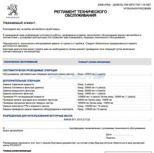

Димыч. Опубликовано 6 марта, 2018 Опубликовано 6 марта, 2018 А где Вы нашли этот регламент?На 10т.км. можно было не менять топливный и воздушный.
igorkzn Опубликовано 6 марта, 2018 Автор Опубликовано 6 марта, 2018 вроде бы видел, что в дизель нулевку можно лить DanikSPb, http://peugeot-lab....e-2?do=findComment&comment=164401 вот здесь 0в30 а где еще на ресурсах ПСА можно увидеть рекомендованные масла на дизель ?
Димыч. Опубликовано 6 марта, 2018 Опубликовано 6 марта, 2018 вроде бы видел, что в дизель нулевку можно литьПрошу прощение,перемешалось в голове все в кучу,кони,люди...Это на моей нулевку нельзя.Разрешенное масло есть в Регламенте ТО,выше на фото.
chizhik_pyzhik Опубликовано 6 марта, 2018 Опубликовано 6 марта, 2018 вроде бы видел, что в дизель нулевку можно литьтам только определенные типы масел с такими показателями можно, нулевку можно, но только из списка отвечающего определенным нормам ПСА. например из 0-ок рекомендуется инео-фёст, а из 5-ок инео-ЕСЦ вот тоталевская табличка http://www.total-lub.ru/Auto/lubadvisor/peugeot.html наверное у других производителей тоже есть подобное. Люди могут менять все,что угодно.Я говорю про регламент.регламент описывает обязательные процедуры, остальное по желанию и согласию владельца. я всегда менял и топливный фильтр заодно.
