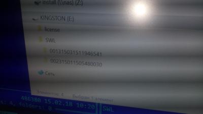

igorkzn Опубликовано 15 февраля, 2018 Автор Опубликовано 15 февраля, 2018 Файл апдейтинфо есть и в папке карты и в папке ПО, оба файла апдейт кладем на флешку отдельно ( не в папки)? Но у них названия одинаковые и один затрет другой при копировании … ?пока так.. .непонятки только с 2-мя файлами адейтинфо.Куда их... пришлось двоечку для второго 2ла добавить
Альф Опубликовано 15 февраля, 2018 Опубликовано 15 февраля, 2018 (изменено) Обновлять систему и карты, лучше поотдельности. Надежнее.Файл инфо помоему не нужен. Нужна только папка SWL. И еще. Когда последний раз обновлял систему, не захотел приниматься файл лицензии. Подключил ГУ к WiFi со смартфона и сразу пошло обновление. Изменено 15 февраля, 2018 пользователем Альф
igorkzn Опубликовано 15 февраля, 2018 Автор Опубликовано 15 февраля, 2018 (изменено) кто обновлялась, указала такВ корне флешки две папки: папка "SWL" (Получилась путем слияния файлов от первой ссылки и от второй, т.е. при скачивании и разархивации этих файлов получаем две папки с одинаковым название SWL, но с разным содержанием. Перетаскиваем их в корень флешки, остается одна папка SWL, одинаковые файлы взаимозаменяются, разные остаются). В ней должно остаться две папки с цифрами, вторая папка на флешке "license" (сами создаете ее) копируете туда файл лицензий (третья ссылка для скачивания) и просто файл UpdateInfo.xml.т.е. файл апдейт был - просто рядом в корне лежал Изменено 15 февраля, 2018 пользователем igorkzn
