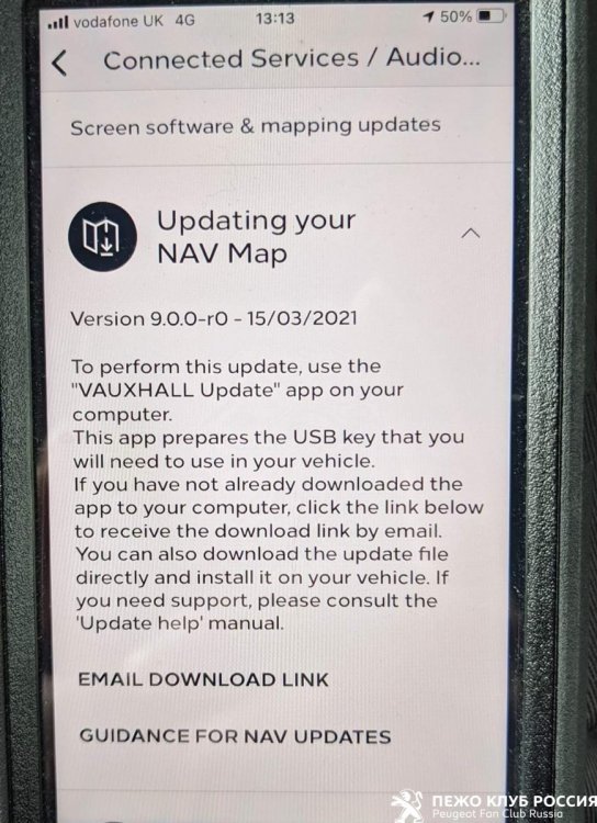

Grizzly Опубликовано 3 марта, 2021 Опубликовано 3 марта, 2021 uzlovskiy, а почему Вы считаете совет bandr ненормальным? Установите PEUGEOT UPDATE (WINDOWS MacOS). Можно, конечно, пойти сложным путём, форматировать флеш под виндой, аккуратно записать на неё файл обновления системы+лицензия, подать в авто wi-fi, не получиься - повторить. После обновления прошивки системы повторить танец с обновлением карт...
uzlovskiy Опубликовано 3 марта, 2021 Опубликовано 3 марта, 2021 36 минут назад, Grizzly сказал: uzlovskiy, а почему Вы считаете совет bandr ненормальным? Установите PEUGEOT UPDATE (WINDOWS MacOS). Можно, конечно, пойти сложным путём, форматировать флеш под виндой, аккуратно записать на неё файл обновления системы+лицензия, подать в авто wi-fi, не получиься - повторить. После обновления прошивки системы повторить танец с обновлением карт... Вот это дельный совет с конкретной ссылкой. А предыдущий был написан несколько в иной форме "поди туда не знаю куда, сделай то - не знаю что"
MiKat Опубликовано 3 марта, 2021 Опубликовано 3 марта, 2021 И еще, несмотря на то, что и программа PeugeotUpdate, и если вручную будете качать файлы с .ee (или латвийского .lv) на флешке окажется файл лицензии, необходимо подключение авто к интернету! Даже на скоростных флешках USB3.0 стартовать будет после некоторой паузы и первую надпись, которую Вы увидите будет о том, что на USB нет медиафайлов. Это Вас не должно вводить в заблуждение, ждите, через некоторое время стартонёт установка ПО и/или карт, выберете сначала ПО. Карты Европы до Урала, которые 9Гб (они по умолчанию) устанавливаются минут 40. Есть альтернативные для России, но без Крыма 2+Гб http://download.tomtom.com/OEM/PSA/MAP/PSA_map-russia_20.0.0-r0-NAC_EUR_WAVE2.tar
chizhik_pyzhik Опубликовано 3 марта, 2021 Опубликовано 3 марта, 2021 1 минуту назад, MiKat сказал: Даже на скоростных флешках USB3.0 а какая разница для самого ГУ? разве в ГУ 3.0 реализованно?
bandr Опубликовано 3 марта, 2021 Опубликовано 3 марта, 2021 26 минут назад, chizhik_pyzhik сказал: разве в ГУ 3.0 реализованно? да и в мануале рекомендация 3.0 1

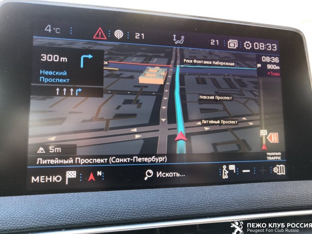

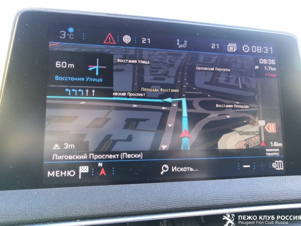

mouse82 Опубликовано 1 апреля, 2021 Опубликовано 1 апреля, 2021 С последними картами какая-то херня, всё никак привыкнуть не могу, а может встали каким-то образом криво. Обращаюсь в первую очередь к петербуржцам, гляньте как у вас. Кадр 1-й: с Лиговского поворот на Невский, но балалайка показывает улицу Восстания и озвучивает её же - Поверните налево улица Восстания. Что является бредом и лютым неудобством в незнакомых местах. Кадр 2-й: с Невского поворачиваем на Фонтанку, показывает Невский и озвучивает - поверните направо Невский проспект. Ещё бредовее-)) И это не везде, но на крупных проспектах такая вот невразумиха. Т.е. по сути, толку от голосового помощника 0, приходится смотреть в экран куда там поворачивать.
bandr Опубликовано 1 апреля, 2021 Опубликовано 1 апреля, 2021 8 часов назад, mouse82 сказал: Т.е. по сути, толку от голосового помощника 0, приходится смотреть в экран куда там поворачивать. Толк есть, если отключить произношение названий улиц а так такие косяки и в Москве присутствуют, причем давно Мало того, перепутали Большую Андроньевскую с Большой Академической И САдовническую набережную с одноименной улицей

mouse82 Опубликовано 2 апреля, 2021 Опубликовано 2 апреля, 2021 15 часов назад, bandr сказал: Толк есть, если отключить произношение названий улиц а так такие косяки и в Москве присутствуют, причем давно Мало того, перепутали Большую Андроньевскую с Большой Академической И САдовническую набережную с одноименной улицей Пожалуй так и сделаю. Перепутанное название улиц пока одно попалось.
