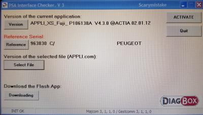

m0zy Опубликовано 19 февраля, 2019 Опубликовано 19 февраля, 2019 Запустил проверку интерфейса, вот что пишет...
kost@ Опубликовано 19 февраля, 2019 Опубликовано 19 февраля, 2019 В 19.02.2019 в 12:21, m0zy сказал: Запустил проверку интерфейса, вот что пишет...это мало о чем говорит...надо тестить на машинах, причем на таких, где заведомо, как минимум нет проблем с разьемом...если сканер не видит блоков на испытуемых машинах, то плохо, в ремонт (при этом, при подключении сканер может три раза моргнуть)в моем случае уже факт нераспознавания вин кода, в итоге вылился в ремонт сканера...пришлось отправить спецам в РБгде его благополучно восстановили)
m0zy Опубликовано 25 февраля, 2019 Опубликовано 25 февраля, 2019 А у кого какая версия прошивки шнурка? Есть предположение, что при установке Diagbox обновил прошивку, вот и перестал он читать блоки. У меня стояла 4.2.2, сейчас 4.3.0
kost@ Опубликовано 25 февраля, 2019 Опубликовано 25 февраля, 2019 В 25.02.2019 в 15:42, m0zy сказал: А у кого какая версия прошивки шнурка? Есть предположение, что при установке Diagbox обновил прошивку, вот и перестал он читать блоки. У меня стояла 4.2.2, сейчас 4.3.0ну так откати прошивку назад на 4.2.2 через PSA интерфейс чекер
m0zy Опубликовано 25 февраля, 2019 Опубликовано 25 февраля, 2019 Попробовал на своей старой 607 2002 г.в., запустился PP2000, все прочел. Запустил на 607 2006 г.в. DB, со всеми кроме 2-х блоков нет диалога, двигатель и коробка "Компьютер не ответил" или что-то похожее... Видимо и правда что-то с адаптером... Откатил на 4.2.2, завтра попробую еще раз.

m0zy Опубликовано 26 февраля, 2019 Опубликовано 26 февраля, 2019 (изменено) Видимо шнурку конец, буду покупать обнову. VIN не определяет, блоки не читает. Печаль... Изменено 26 февраля, 2019 пользователем m0zy
kost@ Опубликовано 26 февраля, 2019 Опубликовано 26 февраля, 2019 В 26.02.2019 в 19:36, m0zy сказал: Видимо шнурку конец, буду покупать обнову. VIN не определяет, блоки не читает. Печаль...сканер можно восстановить, так же залить в него правильное ПО, не то что приходит из Китая
