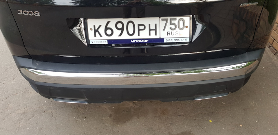

В четверг обратился к ОД по поводу вздутия хрома на заднем бампере с величиной в ноготь, сегодня перезвонили, сказали деталь уже прибыла. В среду поеду менять)))

А никто не пробовал ободрать вздутый хром? Что там под ним? Возможно обычный матовый пластик, который будет прилично смотреться. Или ободрать и покрасить.

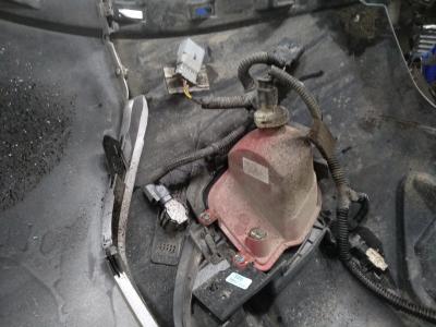

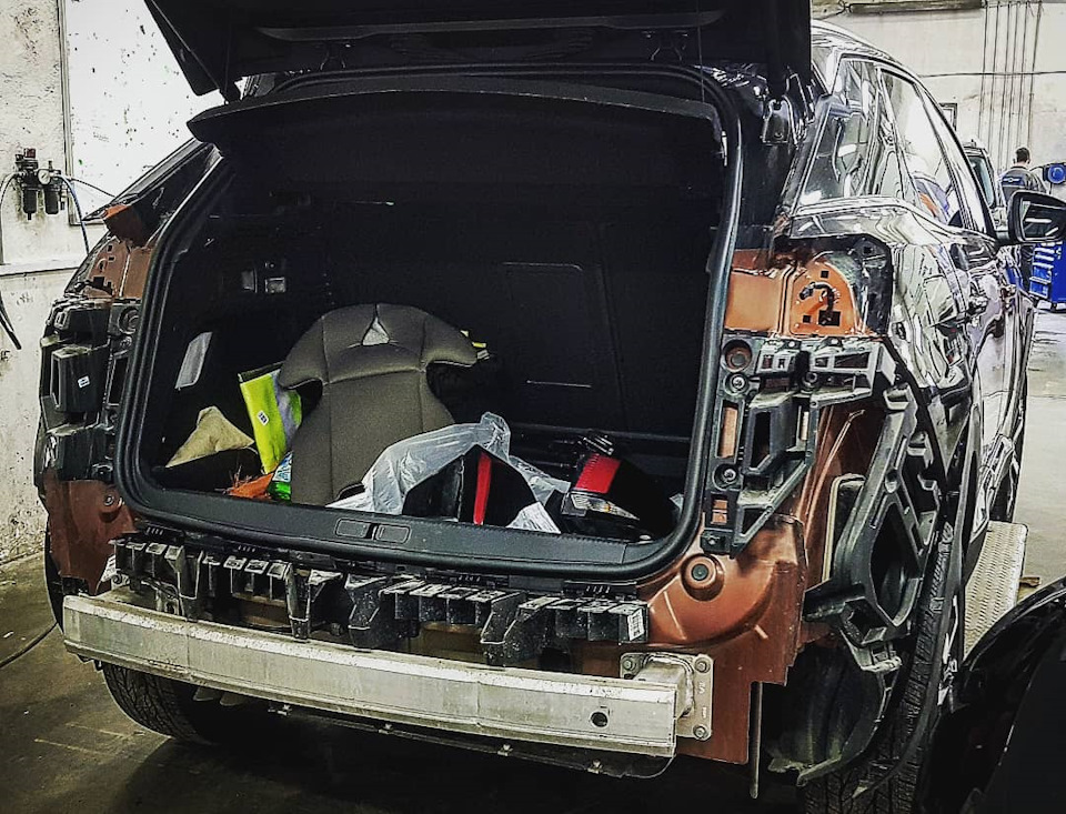

@Виталий Д, и так я съездил к ОД и заменил, все не так страшно, как ты пугал.

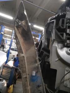

И так все по порядку:

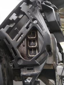

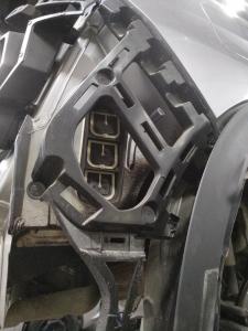

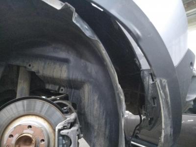

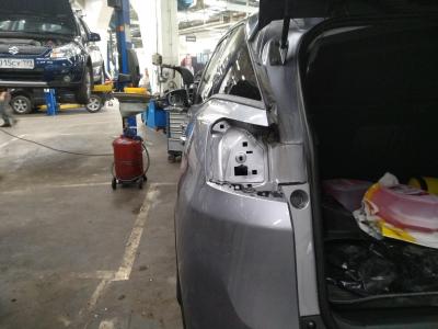

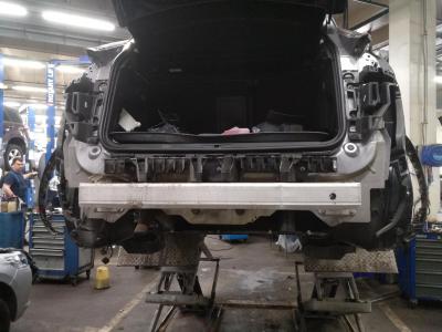

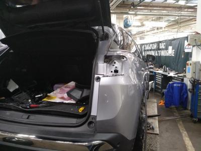

Все работы заняли около полутра часа, оказывается чтобы снять бампер, надо снять задние верхние фонари, открутить боковой молдинг над колесами, открутить задние арки колес и только потом снимается бампер.
@tiguan, без молдинг бамбер вообще выглядит уныло, так что лучше его оставить.

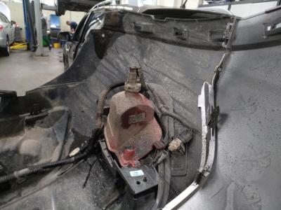

@Димыч.,  несмотря на все твои опасения, с контактами ничего не произошло и дополнительно ничего делать не надо.

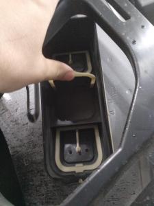

Не помню, кто спрашивал. Клапаны для стравливания воздуха из салона находятся сбоку кузову, за бампером, под фонарями

Итак, вот моя история)
https://www.drive2.ru/l/505104372879851615/
Поехал на первое ТО и попросил дилера глянуть бампер, мол гарантия или нет. Выяснилось, что случай не единичный (об этом я уже и так знал с форума Peugeot) и попадает под гарантию. В общем, оформили доки и заказали новый молдинг на бампер. "Позвоним, как придет. Недели 2 примерно", — сказали мне.
Прошел наверное месяц — нет звонка. Позвонил сам, мол так и так, где хром? Оказалось, что он приехал и можно приезжать на установку. Записался (это был апрель), но получилось на позднее время (часов 16 кажется) и я был готов оставить машину у дилера, чтобы вечером следующего дня ее забрать (такова и была договоренность с менеджером). Привез машину, оформили доки и я уехал домой. В течении всего следующего дня я названивал дилеру (а на Варшавке есть традиция — менеджеры и мастера на берут трубку, а если оставить номер "перезвонить" — то не перезванивают) и смог дозвониться до мастера только часов в 15. Из разговора следовало, что хромированная накладка получена и автомобиль сейчас загоняется в бокс и через 2 часа я могу приезжать. Я радостный, после рабочего дня, через всю Москву полетел на встречу к любой машине, но не тут-то было. Мастер-приемщик говорит, что работы не выполнены, т.к. они не смогли получить со склада хром из-за того, что не правильно были оформлены доки. Я в ярости. КАКОГО БЛИН ФИГА, МАШИНА НАХОДИЛАСЬ СУТКИ В БОКЕ И НИХРЕНА НЕ БЫЛО СДЕЛАНО?! ПОЧЕМУ МАСТЕР ОБМАНЫВАЕТ КЛИЕНТА?! В общем, +1 запись в жалобную книгу.
Менеджер смотрит на меня глазами кота из "Шрека". Говорит "Вы выберете любое другое время, приезжайте и все будет сделано, т.к. заказ-наряд уже будет Вас ждать и ничего оформлять заново не будем". Поставил им условие, что я приезжаю в назначенный мне день и они в течении часа мне все делают, ибо ждать я не собираюсь. На этом и разошлись.
Записался я на 25 мая и, к сожалению из-за работы, не смог приехать. пришлось переносить запись на июнь и 13 июня я наконец-то до них доехал чтобы сделать все нужные работы. Правда заказ-наряд все таки пришлось оформлять заново и из-за этого пришлось еще раз связываться с PSA чтобы они дали добро на выдачу этого хрома. Но это заняло максимум 30 минут. А еще у них почему-то мая запись была на час позже.
Как вы понимаете, за час ничего сделать не удалось (за 2 сделали), но не из-за того, что они рукопопкы, а потому что я попал под отзывную кампанию по замене кожуха торсиона и я еще попросил обновить мне навигатор и софт на компе, т.к. в домашних условиях этого сделать не удалось. По итогу, я просидел у них 8 часов. Учитывая, что обновление компа и замена токсина проходили одновременно, мне все равно не понятно такое огромное количество времени…

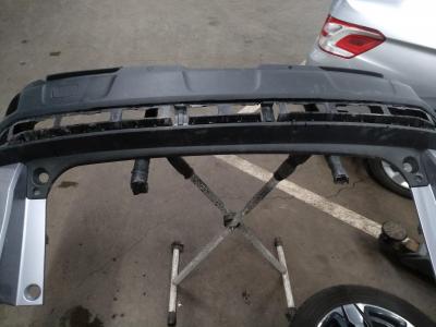

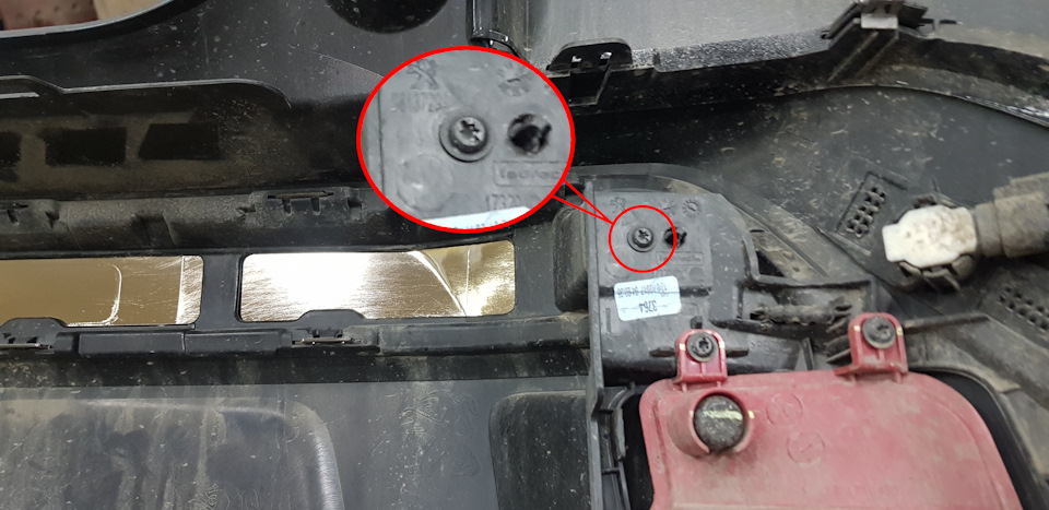

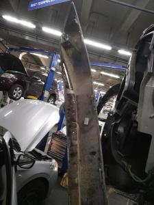

Самое в этой ситуации забавное, что ради маленькой хромированной накладки, пришлось разбирать половину задницы автомобиля. Потому что эта накладка крепится к бамперу не только на клопах, но и на 2-х мааааааааленьких саморезиках, которые можно открутить только сняв бампер. А чтобы снять бампер, надо снять фары и боковые молдинги с задних крыльев. По итогу, куча страданий из-за двух саморезов.

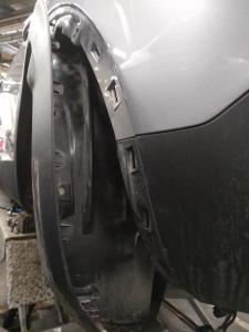

​Ну и фоточки. Они правда ничего нового вам не покажут, antoshka все очень подробно отфотографировал, но не могу не выложить.

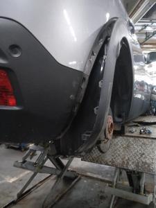

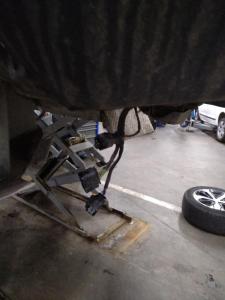

@Виталий Д, как то странно откручены подкрылки, у меня машину поднимали на подъемнике и снимали задние колеса.
Так все же сколько времени меняли молдинг?
Ну вот так вот. Ничего никто не поднимал.
Молдинг меняли 1,5 часа. 40 минут разбор, 40 сбор, остальное время чистка деталей и прочее.
