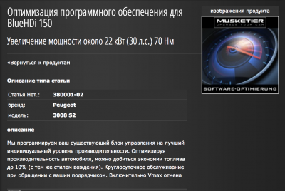

alois Опубликовано 18 мая, 2018 Опубликовано 18 мая, 2018 (изменено) Мой знакомый и известный в определенных кругах спец по PSA умудрился перепрошить блок управления двигателя теперь в машине будет 180 лошадей, как в европе вместо 150 как поставляют нам. Уверен надо делать, прошивку которую он залил является штатной, не пиленной или тюненной. Изменено 18 мая, 2018 пользователем icechieff
Димыч. Опубликовано 18 мая, 2018 Опубликовано 18 мая, 2018 Мой знакомый и известный в определенных кругах спец по PSA умудрился перепрошить блок управления двигателя теперь в машине будет 180 лошадей, как в европе вместо 150 как поставляют нам. Уверен надо делать, прошивку которую он залил является штатной, не пиленной или тюненной. В какой конторе прошивался Ваш друг,сколько стоит? И хотите сказать,что дизель 150 и 180 л.с. конструктивно одинаковы?
Волдемор Опубликовано 21 мая, 2018 Опубликовано 21 мая, 2018 Мой знакомый и известный в определенных кругах спец по PSA умудрился перепрошить блок управления двигателя теперь в машине будет 180 лошадей, как в европе вместо 150 как поставляют нам. Уверен надо делать, прошивку которую он залил является штатной, не пиленной или тюненной. А зачем вам 180 если крутящий момент ни как изменится? Неужели мало 370 Нм.
Grizzly Опубликовано 21 мая, 2018 Опубликовано 21 мая, 2018 Мой знакомый и известный в определенных кругах спец по PSA умудрился перепрошить блок управления двигателя теперь в машине будет 180 лошадей, как в европе вместо 150 как поставляют нам. Уверен надо делать, прошивку которую он залил является штатной, не пиленной или тюненной. Любопытно прочитать про знакомых... Широко известных в узких кругах)) Но есть одно но. Это разные движки, на 150 и 180 л.с. Обсуждалось.А зачем вам 180 если крутящий момент ни как изменится? Неужели мало 370 Нм.Это не так. Крутящий момент изменится. И очень. Возможно, не в случае вышеобозначенного "знакомого", но в случае прошивки в серьёзных мастерских - точно. 370Нм+70Нм=440Нм, а это - ураган)), в отличие от "штатных" 400Нм на 180 л.с.P.S. А никто в последнее время не заходил во французский конфиг? Что-то странное с движками там происходит...
bandr Опубликовано 21 мая, 2018 Опубликовано 21 мая, 2018 Мой знакомый и известный в определенных кругах спец по PSA умудрился перепрошить блок управления двигателя теперь в машине будет 180 лошадей, как в европе вместо 150 как поставляют нам. Уверен надо делать, прошивку которую он залил является штатной, не пиленной или тюненной. 150 и 180 это не только прошивки. В европе 150 идет на механике, а 180 с ЕАТ8!!! обращаю еще раз внимание не ЕАТ6, как на нашем 150, а ЕАТ8... то есть восьмиступка.Не уверен, что залить прошивку от 180 правильно в данном контексте, да и движок у нас реально 150, тот, что в европе с автоматом идет. не с уменьшенной мощностью, как на С5, к примеру, было.А вот оттюнить его можно, хотя не понимаю зачем и так в спортрежиме вполне себе даже едет оно P.S. А никто в последнее время не заходил во французский конфиг? Что-то странное с движками там происходит...там так было вроде бы всегда. Ничего нового для себя не нашел.

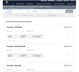

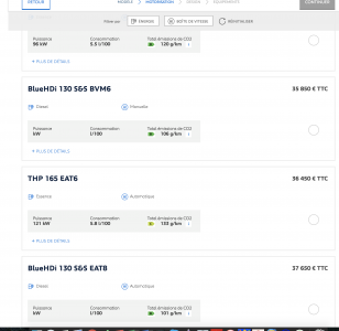

Grizzly Опубликовано 21 мая, 2018 Опубликовано 21 мая, 2018 видел уже ихДа ты не понял! Разумеется, эти движки уже были, и пюртэк 130 на механике и шестёрке, и блюхер на механике и восьмёрке, и 165 турбобенз. Но ведь были ещё и 150-ые, и 180-ые? А так ваще уныло...
Димыч. Опубликовано 21 мая, 2018 Опубликовано 21 мая, 2018 Но ведь были ещё и 150-ые, и 180-ые?Были.Но говорю же,все ушли на рынок стран пятого мира.А для белой кости новые движки запустили в серию.
Grizzly Опубликовано 21 мая, 2018 Опубликовано 21 мая, 2018 Были.Но говорю же,все ушли на рынок стран пятого мира.А для белой кости новые движки запустили в серию.Тогда я первый раз рад тому, что живу в стране пятого мира! 130 дизель мне не надь...
Димыч. Опубликовано 21 мая, 2018 Опубликовано 21 мая, 2018 Тогда я первый раз рад тому, что живу в стране пятого мира! 130 дизель мне не надь... Они там все на экологии повернуты,вот "старье" нам и спихнули. Хотя,не факт,что 130 не поедет так же,как твой 150.Надо катать.

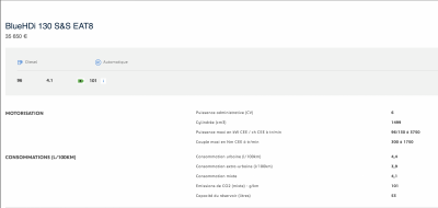

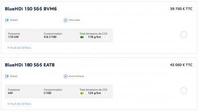

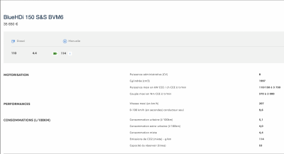

Grizzly Опубликовано 21 мая, 2018 Опубликовано 21 мая, 2018 Они там все на экологии повернуты,вот "старье" нам и спихнули. Хотя,не факт,что 130 не поедет так же,как твой 150.Надо катать.Факт. 300 против 370 рядом не сидели:И да, в конфиге 3008 ещё остался 150 блюхер, правда только на ручке.Разобрался. Я смотрел Аллюр, а там и правда нормальные дизеля снесли. А ГТЛайне есть и 150 (только на палке), и 180 (только на восьмерке). Жлобы.
