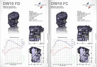

alois Опубликовано 28 мая, 2018 Автор Опубликовано 28 мая, 2018 два двигателя: один тот который поставляется в РФ — это DW10FD (150 сил) и тот что продается во Франции — DW10FC (180 сил) с карбамидом. От него и заливается прошивка. Разницы в самом ДВС и навесном нет. Единственное что нашел, у них разный номер сажевого фильтра и номер датчика оксида азота в выпускной системе. Возможно в разные страны просто разный реферанс этих запчастей.

chizhik_pyzhik Опубликовано 28 мая, 2018 Опубликовано 28 мая, 2018 koi-sama сказал(а):Там есть вторая часть, а в ней - выдержки из сервисбокса, где идентично всё кроме каких-то экологических мелочей на выпуске. Впрыск мочевины он отключил, скриншот тоже имеется.да я там все прочел, только вот как быть с инфой, озвученной бурым? он то тоже на СБ ссылался?!alois сказал(а):Я уверен что 150 удушенных сил родились в угоду маркетингу...это как? в чем маркетинговый выигрыш? или в чем хитрость?alois сказал(а):два двигателя: один тот который поставляется в РФ — это DW10FD (150 сил) и тот что продается во Франции — DW10FC (180 сил) с карбамидом. От него и заливается прошивка...не поверите, читать то я кое как умею, но вот незадача, есть 2 текста которые потиворечат друг другу и оба ссылаются на СБ! именно это и заинтересовало меня.Про заслуги и заморочки кекнаса я тоже начитан, даже были мысли обратится по некоторым вопросам...но все же, допускаю, что и он мог ошибиться или сознательно написать сей текст.То что для 508 ситуация именно так с прошивками и была -163 душили для некоторых стран до 136, но там коды ДВС совпадали. У 3008 все же коды разные, поэтому и возникла сия двойственность...а про домыслы что проще или сложнее, то вполне можно представить, что почти вся гамма ХДи двихков - это один и тот же ДВС, только с разными прошивками и несколькими различающимися деталями, а вот почему они разные - так это "эволюция", т.е. доработка существуещего ДВС и выпуск его новой версии...блин увлекся...Димыч. сказал(а):alois, А Вы все прошивку толкаете..да манера преподнисения информации весьма похожа, наверное профдеформация
Grizzly Опубликовано 29 мая, 2018 Опубликовано 29 мая, 2018 163 душили для некоторых стран до 136, но там коды ДВС совпадали.Я больше скажу. В сервисбоксе, когда я вводил свой VIN, высвечивалось именно "...универсал, 163л.с, FAP....", несмотря на то, что в ГДТ и ПТС стояло 136л.с. Вот это и есть - задушено. есть 2 текста которые потиворечат друг другу и оба ссылаются на СБ! именно это и заинтересовало меня.Стоп! Я на СБ не ссылался, я ссылался на официальный сайт завода-изготовителя двигателей для ПСА. Правда, на сегодняшний день они оставили описания только для дизелей с мочевиной, но мы народ запасливый, заранее провели сравнение.Так что вопросы есть. На драйве, например, я не увидел VIN ТС, которое сравнивалось, как FC.Что же...касается...манеры изложения...Возможно,...возможно....что это...профдеформация...а возможно....и даже вероятнее...просто.........!

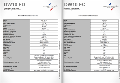

Grizzly Опубликовано 29 мая, 2018 Опубликовано 29 мая, 2018 На выложенных фото хреново видно. Продублирую оригиналами. И два.

Grizzly Опубликовано 29 мая, 2018 Опубликовано 29 мая, 2018 @Grizzly, меня больше интересует те кто готов на эксперимент с гарантийной машиной. Ещё понял бы если бы вопрос подняли через год, когда на первых купленных авто истечет гарантия)))Все люди разные, по-разному ловят кайф)) два двигателя: один тот который поставляется в РФ — это DW10FD (150 сил) и тот что продается во Франции — DW10FC (180 сил) с карбамидом.Это не так. Если Вы внимательно посмотрите на спецификации движков, то обратите внимание, что DW10FD (150 сил) также бывает BlueHD Euro6 (по Вашему - с карбомидом). Таким образом, по Вашему, Пежо одновременно выпускал один и тот же двигатель с прошивкой на 150 сил и называл его FD, и с прошивкой на 180 сил, и называл его FC. Занимательно. А разными объемами масла...весом... и балансирным валом...заметал следы... и вводил в заблуждение... Процесс выглядит как слив прошивки, колдовство и залив заколдованной. Родную бэкапят.Так то оно так, но при эксплуатации "заколдованной" что-то может пойти не так... И амба. И бэкап не спасёт. Так что тщательнее надо, ребяты..
