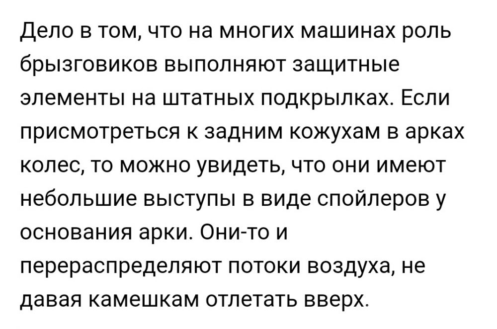

chizhik_pyzhik Опубликовано 1 марта, 2021 Опубликовано 1 марта, 2021 и зачем так орать? "потоки воздуха...не давая камешкам..." да заложили ети камешки на потоки воздуха, летят как им захочется, ...
MiKat Опубликовано 1 марта, 2021 Опубликовано 1 марта, 2021 19 минут назад, chizhik_pyzhik сказал: и зачем так орать? Да сам офигел, как этот скриншот с телефона растягивается во весь экран на компе! 😵 А цитата была именно про имеющиеся у нас "крылышки", якобы заменяющие обычные брызговики.

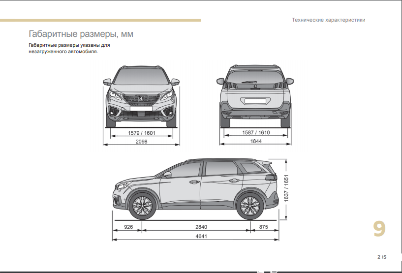

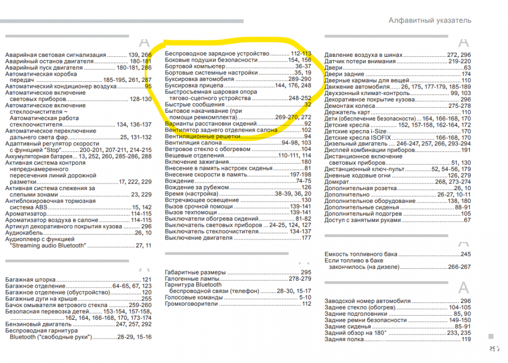

bandr Опубликовано 11 марта, 2021 Опубликовано 11 марта, 2021 6 минут назад, Andrey57 сказал: ТР ТС 018/2011 Технический регламент Таможенного союза "О безопасности колесных транспортных средств" (с изменениями на 21 июня 2019 года). Лень копать, но где то в недрах этого документа, есть про брызговики. вот от того что лень и все беды в отечестве Открываем вышеупомянутый ТР в разделе: ТРЕБОВАНИЯ К ТРАНСПОРТНЫМ СРЕДСТВАМ, НАХОДЯЩИМСЯ В ЭКСПЛУАТАЦИИ, Читаем: 10. Требования к прочим элементам конструкции 10.17. Отсутствие предусмотренных изготовителем в эксплуатационной документации транспортного средства элементов системы защиты от разбрызгивания из-под колес не допускается. потом лезем в эксплуатационную документацию: и убеждаемся, что в ней брызговики не предусмотрены.
Grizzly Опубликовано 11 марта, 2021 Автор Опубликовано 11 марта, 2021 9 минут назад, Andrey57 сказал: ТР ТС 018/2011 Технический регламент Таможенного союза "О безопасности колесных транспортных средств" (с изменениями на 21 июня 2019 года). Лень копать, но где то в недрах этого документа, есть про брызговики. Немного не так. Действительно, в "Решении Комиссии Таможенного союза от 09.12.2011 N 877 (ред. от 21.06.2019) "О принятии технического регламента Таможенного союза "О безопасности колесных транспортных средств" (вместе с "ТР ТС 018/2011. Технический регламент Таможенного союза. О безопасности колесных транспортных средств")" есть ч.10 "Требования к транспортным средствам категории M1 в отношении защиты от разбрызгивания из-под колес". Но этот документ регламентирует условия, в соответствии с которыми оформляется одобрение типа ТС (ОТТС). При наличии данного одобрения все последующие "сотрудники" идут нахeр.
