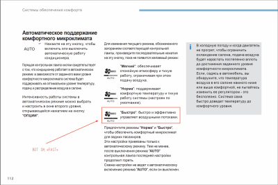

bandr Опубликовано 13 ноября, 2018 Опубликовано 13 ноября, 2018 Вроде Аллюр, дизель. Фен для обогрева переднего стекла вроде бы должен присуствовать. Но по факту не пойму, есть или нет, работает или как? Дует холодный воздух на непрогретом авто во всех режимах. Может я не знаю какую кнопку нажать. Турбо режим не помогает, обогрев переднего стекла тоже без эффекта.смешались в кучу кони, люди. фены... Итак для лобового есть подогрев. В виде нитей в зоне покоя щеток и вдоль левой стойки. сделано, дабы лед не намерзал в снегопад. Это первый подогрев. не фенДля заднего стекла имеется аналогичный любому современному авто мира ниточный подогрев. там такие красенькие по стёклышку. ежели подойтить и посмотреть...Тоже не фен, дуть не будет. Далее. В климатической установке для дизельного авто есть модуль со встроенными ТЭНами, в прессе пишут 3 штуки. При заводке авто и низкой температуре за бортом они начинают разогреваться (возможно не все, если не очень холодно) и греть подаваемый в салон воздух.И тут включается такая еретическая бесовская наука, как ФИЗИКА. Ежели включить вентилятор климатической установки на большУю скорость (то. что вы интенсивом нарекли) то процесс разогрева ТЭНов будет происходить заметно медленнее, ибо поток будет их охлаждать чрезмерно. Потому, мой Вам совет. Поставьте в опциях режим работы климата на "fast", температуру в диапазоне +20 + 23 и автомат... и будет счастье. И начинайте движение после заводки. ибо на бОльших оборотах двигателя. в теории. генератор дает бОльший ток в бортовую сеть, а значит (опять же в теории) разогрев ТЭНов будет происходить быстрее немного.
Travmatolog Опубликовано 14 ноября, 2018 Автор Опубликовано 14 ноября, 2018 "...Поставьте в опциях режим работы климата на "fast"..." Вот с этого момента можно поподробнее.
antoshka32161 Опубликовано 14 ноября, 2018 Опубликовано 14 ноября, 2018 "...Поставьте в опциях режим работы климата на "fast"..." Вот с этого момента можно поподробнее.[/size]Скорость вращения вентилятора.Не обращайте внимания, он путает температуру со скоростью вращения вентилятора.

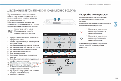

bandr Опубликовано 14 ноября, 2018 Опубликовано 14 ноября, 2018 Скорость вращения вентилятора.Не обращайте внимания, он путает температуру со скоростью вращения вентилятора. Папрашу без амикашонства. В меню климата можно выставить режим работы автомата Там три установки. Надо завтра фото наделаю
Кузьмич0810 Опубликовано 14 ноября, 2018 Опубликовано 14 ноября, 2018 Папрашу без амикашонства.В меню климата можно выставить режим работы автоматаТам три установки. Надо завтра фото наделаюФото в студию!!
Grizzly Опубликовано 14 ноября, 2018 Опубликовано 14 ноября, 2018 @Кузьмич0810, зачем Вам фото? Достаточно открыть мануал.
AFrol Опубликовано 15 ноября, 2018 Опубликовано 15 ноября, 2018 (изменено) Фото в студию!!медведь выложил пруфыно не разжевал, что последовательное нажимание на кнопочку, обозначенную на картинке номером 13, как раз и позволяет "выставить режим работы автомата" (выбрать из трёх установок soft / normal / fast), о чем писал коллега bandr читайте мануал и наслаждайтесь результатом и это..., да: https://youtu.be/nT5_HPV4lLg Изменено 15 ноября, 2018 пользователем AFrol

bandr Опубликовано 7 марта, 2021 Опубликовано 7 марта, 2021 10 минут назад, Boris 29 сказал: И вопрос.Могла ли мне достаться модификация без тэнов(если такие бывают)?Поиском попадалось,что на европейках кто-то упоминал отсутствие... На дорестайле на дизеле в Европе тэны были на всех а вот работают или не работают это другой вопрос и можно, кмк проверить их у дилера и еще, я как то уже давал рекомендацию - зимой всегда в настройках климата ставить максимальный воздухообмен
Boris 29 Опубликовано 7 марта, 2021 Опубликовано 7 марта, 2021 3 минуты назад, bandr сказал: и еще, я как то уже давал рекомендацию - зимой всегда в настройках климата ставить максимальный воздухообмен Да,встречал.Завтра хочу поставить такие настройки и сравнить. 4 минуты назад, bandr сказал: На дорестайле на дизеле в Европе тэны были на всех Спасибо,вселяет надежду) Дорестайл,но на ТО по компу через 30тык намекает,что готовили не для России...или для России не подготовили
Grizzly Опубликовано 7 марта, 2021 Опубликовано 7 марта, 2021 46 минут назад, bandr сказал: и еще, я как то уже давал рекомендацию - зимой всегда в настройках климата ставить максимальный воздухообмен тыж вроде ставишь на AUTO, не?
Boris 29 Опубликовано 7 марта, 2021 Опубликовано 7 марта, 2021 31 минуту назад, Grizzly сказал: AUTO Дык,он же работать может в трех режимах(?) Мягкий Норма Быстрый Я так понял,речь об этом.
Grizzly Опубликовано 7 марта, 2021 Опубликовано 7 марта, 2021 1 минуту назад, Boris 29 сказал: Я так понял,речь об этом. Ааа, ооочень может быть....
bandr Опубликовано 7 марта, 2021 Опубликовано 7 марта, 2021 39 минут назад, Grizzly сказал: тыж вроде ставишь на AUTO, не? именно для авто есть режим @fast@ 1 час назад, Boris 29 сказал: Дорестайл,но на ТО по компу через 30тык намекает,что готовили не для России...или для России не подготовили у меня такой же пришел, на первом ТО интервал поменяли, но попросил об этом
