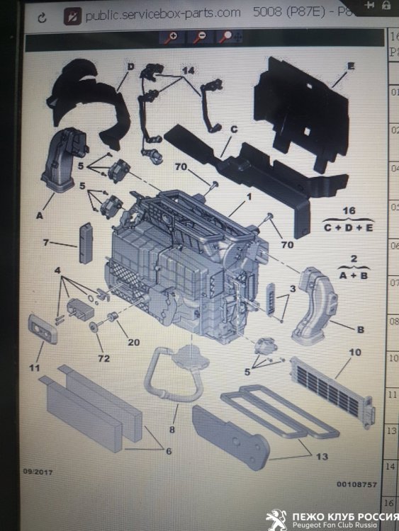

Boris 29 Опубликовано 8 марта, 2021 Опубликовано 8 марта, 2021 Вечер переставал быть томным... Предчувствия его не обманули... Помятуя,что по телефону делать можно всё...кроме детей,напряг два сервиса по вопросу-а был ли мальчик? По вину не бьется наличие тэнов в моем пепелаце.Сказать насколько я в шоке-цензура не пропустит... Вопрос творческий.Знает ли кто месторасположение кипятильников и насколько легко/трудно/никак до них добраться? На Колеосе снималась пластиковая панелька у правой ноги водителя и тадам!Видно было есть или нет. Упорствую потому как в Колеосе по вину тэн бился,но не было.Может,для баланса во вселенной здесь наоборот?...
usla_ip Опубликовано 8 марта, 2021 Опубликовано 8 марта, 2021 (изменено) Boris 29 Деталь 10. Похоже, что стоит рядом с фильтрами. Скиньте ВИН, проверю. Можно в личку в телеге (IvanPregeot) Изменено 8 марта, 2021 пользователем usla_ip

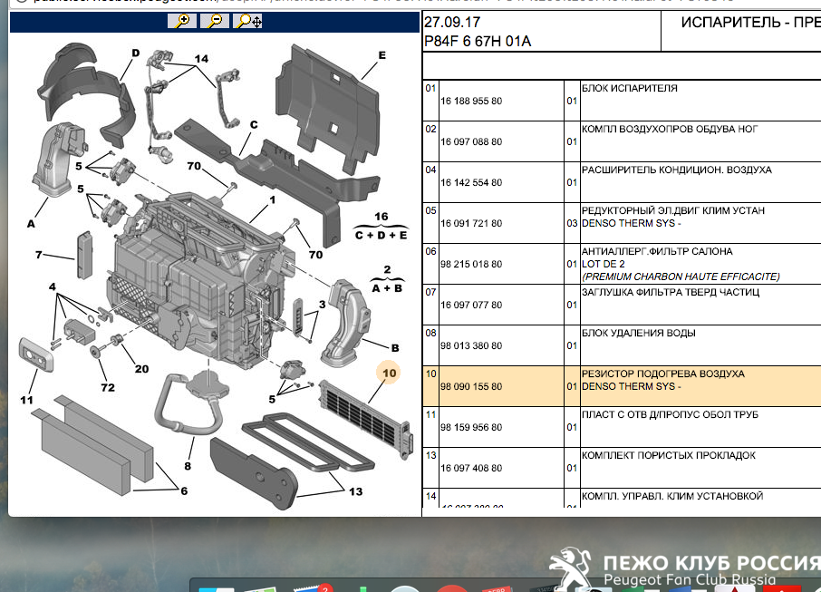

Grizzly Опубликовано 8 марта, 2021 Опубликовано 8 марта, 2021 1 час назад, Boris 29 сказал: Помятуя,что по телефону делать можно всё...кроме детей,напряг два сервиса по вопросу-а был ли мальчик? По вину не бьется наличие тэнов в моем пепелаце.Сказать насколько я в шоке-цензура не пропустит... Вопрос творческий.Знает ли кто месторасположение кипятильников А я, в свою очередь, в шоке от двух вышененазванных сервисов... Предлагаю доехать до одного из них и для начала совместно, а не по телефону, открыть страничку SB с резистором. Отчего-то думается, что в Вашем присутствии случится чудо - "фен" появится. Картинку делал ещё во времена до исторического материализма, когда сервис бокс был бесплатен((
Boris 29 Опубликовано 8 марта, 2021 Опубликовано 8 марта, 2021 9 минут назад, usla_ip сказал: Скиньте ВИН, проверю Дык,сейчас нет под рукой,а позже...разница во времени на совесть давить будет))) Может завтра? Если от од толку не будет. 5 минут назад, Grizzly сказал: , в шоке от двух вышененазванных сервисов Не секрет. Энви,он ближе. Автомир,там покупал. 6 минут назад, Grizzly сказал: Предлагаю доехать до одного из них и для начала совместно, а не по телефону, открыть страничку SB с резистором Спасибо за совет и за картинку,душить их и сам собирался,с наглядным пособием будет проще))) 8 минут назад, Grizzly сказал: . Отчего-то думается, что в Вашем присутствии случится чудо - "фен" появится Сильно на это надеюсь. Завтра ещё предстоит теплый,дружественный разговор с моим менеджером.Башкой понимаю,что он от меня узнает пикантные подробности о проданном им авто,но это для него не амнистия)
MiKat Опубликовано 8 марта, 2021 Опубликовано 8 марта, 2021 Boris 29 у меня в комплектации (здесь калька с сервисбокса https://carfrance.ru/komplektacia-po-vin-kodu-citroen-i-peugeot/ ) тоже никакого упоминания ни о ТЭНах, ни о "Резистре подогрева воздуха" нет, написано только в разделе климат (температура окружающего воздуха) - "страны с очень холодным климатом". И он точно есть.
usla_ip Опубликовано 8 марта, 2021 Опубликовано 8 марта, 2021 (изменено) Если ТЭНа нет, то в схеме по ВИНу будет позиция 3, но не будет позиции 10 и наоборот. А в описании, тем более со странным переводом со французского на русский через китайский, много чего непонятного есть. В сообщении выше неверно указал свой логин в Телеграмме - IvanPeugeot. Если что, пишите в любое время. Буду спать - просто отвечу утром. Изменено 8 марта, 2021 пользователем usla_ip
