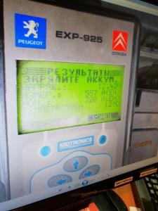

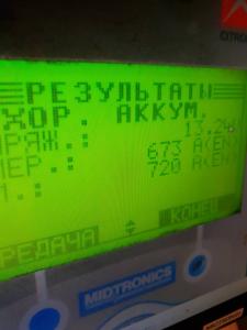

chizhik_pyzhik Опубликовано 18 декабря, 2018 Опубликовано 18 декабря, 2018 пол часа пытала, чтобы мне доказали, что аккумулятор разрядился по моей винеэто недоказуемо Как доказательство - первичная диагностика аккумулятора со значением 12.49 и надписью "требует зарядкиэто не доказательство Аккумулятор зарядили, он исправен, ошибок нет - что вы еще от нас хотите?увы но с их стороны все резонно. другое дело, что 12,42 нельзя считать разряженным АКБ, если это не на заведенном и не в процессе зарядки. тут показатель ампеража более интересен, 590 против 720 номинала, да и 673 против 720 нельзя назвать заряженным, хотя, смотря что выдает этот прибор, если ток под нагрузкой... с меня в свое время за диагностику брази за 1 н.ч., тогда это было 1800, и другой дилер, и проблемка чуть иная, но предположение как раз про АКБ было и его проверяли (других ощибок по диагностике не видели), в последствии, когда удалось таки поймать проблему и ...спалить БСИ, мне эту сумму вернули, и проблема ушла...но это 7 месяцев и 5 посещений ОД, и замена БСИ. на 4007 выявили разряд АКБ и поначалу приговорили к замене АКБ, но в последствии выяснили, что проблема в ГУ, т.к. не засыпает и выжырал АКБ за 2-3 дня. что касается ежедневных поездок по 150 км, то проблем с зарядом АКБ быть не должно, либо дурит генератор или система контроля заряда, либо какая-то электроника жрет АКБ в простое. Что делать - все обращения документоровать, как писал выше Гризли. ну и спокойствие - нервы свои нужно беречь хотя порой на них все покушаються.... просто понять правила и логику работ ОД, они сами ничего не выдумывают и не могут (не имеют права) отступать от прописанных операций, алгоритмов. Самый короткий путь решения проблем с авто через ОД - это предоставить максимально четкое описание проблемы с её фиксацией, чтоб им (ОД) было что передать выше по инстанции, в противном случае Вы попадаете в упрошенный алгоритм отсеивания лодных неисправносте, и так может быть несколько раз. и Да,если неисправность не зафиксированна - все операции с авто платные, как только проблема зафиксирована - можно начинать говорить о гарантии. Т.е. если через день АКБ разрядится, а пробег там будет +300-400км, то это уже будет аргумент (до этого разговоры о пробегах всего лишь ваши слова). Т.е. при падении зарядки на 0.01 уже выскакивают ошибки?нет, просто заряд ниже нормы - это та "неисправность" которая была найдена в результате диагностики, и она была устранена. А распечатку лога ошибок они в итоге предоставили? С фига ли 12.49 - это доказательство разряженного аккума? Бред какой-то. Больше похоже на то, что они просто сбросили ошибки, что были и взяли деньги за зарядку аккумулятора просто так.емкость упала. не напряжение...а вот это очень хорошо подходит к тому, о чем я много и безрезультатно писал Феде в соседней ветке )))
milalih Опубликовано 18 декабря, 2018 Автор Опубликовано 18 декабря, 2018 это недоказуемоэто не доказательствоувы но с их стороны все резонно. другое дело, что 12,42 нельзя считать разряженным АКБ, если это не на заведенном и не в процессе зарядки.тут показатель ампеража более интересен, 590 против 720 номинала, да и 673 против 720 нельзя назвать заряженным,хотя, смотря что выдает этот прибор, если ток под нагрузкой... с меня в свое время за диагностику брази за 1 н.ч., тогда это было 1800, и другой дилер, и проблемка чуть иная, но предположение как раз про АКБ было и его проверяли (других ощибок по диагностике не видели), в последствии, когда удалось таки поймать проблему и ...спалить БСИ, мне эту сумму вернули, и проблема ушла...но это 7 месяцев и 5 посещений ОД, и замена БСИ.на 4007 выявили разряд АКБ и поначалу приговорили к замене АКБ, но в последствии выяснили, что проблема в ГУ, т.к. не засыпает и выжырал АКБ за 2-3 дня. что касается ежедневных поездок по 150 км, то проблем с зарядом АКБ быть не должно, либо дурит генератор или система контроля заряда, либо какая-то электроника жрет АКБ в простое. Что делать - все обращения документоровать, как писал выше Гризли. ну и спокойствие - нервы свои нужно беречь хотя порой на них все покушаються....просто понять правила и логику работ ОД, они сами ничего не выдумывают и не могут (не имеют права) отступать от прописанных операций, алгоритмов.Самый короткий путь решения проблем с авто через ОД - это предоставить максимально четкое описание проблемы с её фиксацией, чтоб им (ОД) было что передать выше по инстанции, в противном случае Вы попадаете в упрошенный алгоритм отсеивания лодных неисправносте, и так может быть несколько раз. и Да,если неисправность не зафиксированна - все операции с авто платные, как только проблема зафиксирована - можно начинать говорить о гарантии.Т.е. если через день АКБ разрядится, а пробег там будет +300-400км, то это уже будет аргумент (до этого разговоры о пробегах всего лишь ваши слова).нет,просто заряд ниже нормы - это та "неисправность" которая была найдена в результате диагностики, и она была устранена.а вот это очень хорошо подходит к тому, о чем я много и безрезультатно писал Феде в соседней ветке )))Пока претензию писать не стала, покатаюсь, заеду в любой сервис, попрошу замерить после поездки. Если повторится - буду писать. Пока собираю документы. Хотя, если сделали скидку в 50%, значит вину с себя на 100% не снимают
