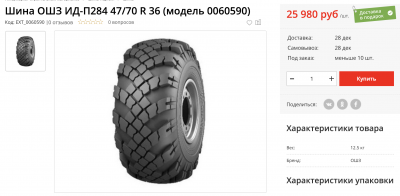

AFrol Опубликовано 19 декабря, 2018 Опубликовано 19 декабря, 2018 (изменено) И да, насчёт того, что радиуса 18 дюймов не бывает - сомневаюсь. Но тоже шёпотом.R36.pngя не говорил, что не бывает шин диаметром 18 дюймовчего бы им не быть?вероятно, бывают и батареи ёмкостью 450Ah мир прекрасен и удивителен Кстати, только недавно узнал, что R в индексе шины - это способ расположения корда, в данном случае - радиальный.век живи, век учись только это не про расположение корда, а про расположение слоёв (полос) резины бывают шины радиальные (в данном случае), бывают диагональныенародная молва гласит, что далеком прошлом все шины были диагональнымисам я диагональных ни разу не видел, но знающие люди говорят, что для спецтехники бывают Изменено 19 декабря, 2018 пользователем AFrol
