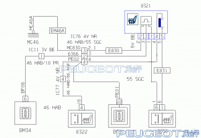

Peugeot Fan Опубликовано 8 января, 2013 Опубликовано 8 января, 2013 это правильная схема подключения???

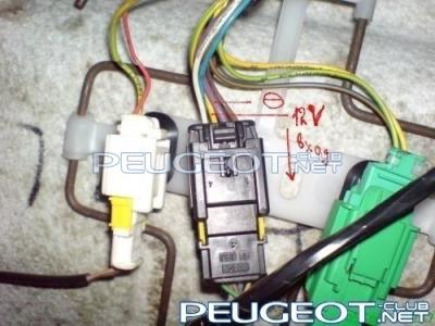

Peugeot Fan Опубликовано 8 января, 2013 Опубликовано 8 января, 2013 это точно что фиолетовый провод это масса???
Nevermind Опубликовано 9 января, 2013 Опубликовано 9 января, 2013 у нас обычно все массы желто зеленые... Если на желто/зеленом в колодке 12В, возможно это от другого потребителя уже на массу пошло что-то.. Да и по толщине провода я бы сказал что нагрузочный провод фиолетовый. А еще можно по схеме глянуть и на проводах номера свериь. ТОлько нужно по вину схему сначала добыть из схематика.
