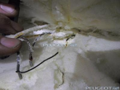

EvgenTMB Опубликовано 11 ноября, 2014 Опубликовано 11 ноября, 2014 Всем привет! Спасибо огромное автору за тему. Буквально полчаса назад починил своё седло, работает теперь на ура! Может кому-то удавалось снять ручку откидывания спинки, расскажите как это делать, а то очень мешает. Фотки прилагаю, отгорело в районе копчика (хорошо не дальше). Для уверенности ещё и места обжима обпоял. Ещё раз спасибо, всем удачи и пореже ломаться )

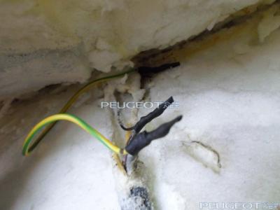

ARFX Опубликовано 25 октября, 2015 Опубликовано 25 октября, 2015 (изменено) Товарищи, нужна срочная помощь... разобрал сидение, прозвонил нижнюю подушку, подогрев в обрыве, при чем где-то в глубине... Спинка целая. Вопрос: можно ли как-то замкнуть нижнюю подушку, чтобы грела хотя бы только спинка?? Изменено 25 октября, 2015 пользователем ARFX
dimon405 Опубликовано 25 октября, 2015 Опубликовано 25 октября, 2015 Потихоньку отрывай ткань от паролона посередине, там в районе копчика соединение, чаще всего там обрыв или ржавчина. Увидишь визуально горелое место. Исключать подушку нельзя-спинка сразу перегорит.
ARFX Опубликовано 25 октября, 2015 Опубликовано 25 октября, 2015 Спасибо! Но место соединения провода с нагревательным элементом проверил в первую очередь - там все отлично! Даже распорол по соединению жесткого и мягкого параллона до середины подушки, просматривал целостность нагревателя. Проблемы не нашел, плюнул и собрал обратно, не стал срезать полностью...
ИванКузнец Опубликовано 29 октября, 2015 Опубликовано 29 октября, 2015 Товарищи, нужна срочная помощь... разобрал сидение, прозвонил нижнюю подушку, подогрев в обрыве, при чем где-то в глубине... Спинка целая. Вопрос: можно ли как-то замкнуть нижнюю подушку, чтобы грела хотя бы только спинка??Не факт, что проволока(элемент) порвалась. В полпопнике есть терморезистор. Обрыв может быть и у него. Если нет, то можешь его проверить ледышкой и теплыми руками. Щелчек этой таблэтки слышен невооруженным ухом.
ARFX Опубликовано 29 октября, 2015 Опубликовано 29 октября, 2015 Терморезистор, это круглая хрень под копчиком с двумя желтыми проводами? Или там еще что-то есть?? Круглая таблетка желтыми проводами звонится, а подогреватель нет...

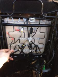

d1mbo Опубликовано 20 апреля, 2016 Опубликовано 20 апреля, 2016 Нормльно все)))))) Форумчане кто знает черный провод куда идет?под номером 1 фишка откуда он идет
ИванКузнец Опубликовано 20 апреля, 2016 Опубликовано 20 апреля, 2016 Я уже смотрел, непонятно.Не помню у себя такого. Но знаю точно, что вывод на датчик непристегнутого ремня есть в обоих креслах, а сам датчик только в кресле водителя. Проводка в обоих креслах одинаковая, сравни.
