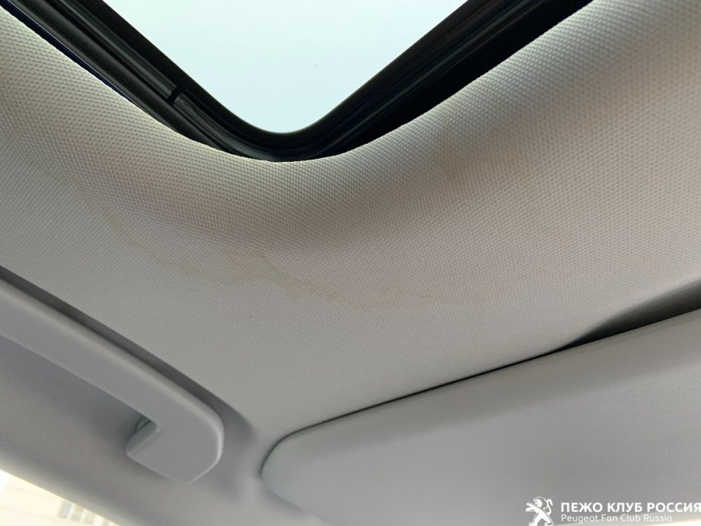

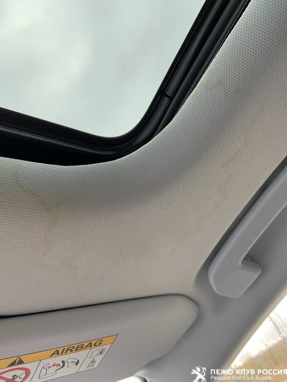

Spacejunk Опубликовано 29 ноября, 2020 Опубликовано 29 ноября, 2020 Весной случайно обнаружил пятна от растёкшейся жидкости на обивке потолка над пассажирским сидением первого ряда (первая фото) Обнаружил сразу после ТО, а при получении из сервиса обратил внимание на то, что правая часть лобового стекла и окна переднего пассажира были запотевшие. Инженер по гарантии сказал, что крыша не течёт, это из-за какого-то клея - заказали новую обивку, через 4 месяца поменяли по гарантии. Сейчас случайно обнаружил, что на новой обивке пятна появились уже над водителем (второе фото) Кто-нибудь с таким сталкивался? Может ли крыша протекать только во время обильных/долгих дождей? Или это конденсат, который скапливается на стекле и стекает вперёд, т.к. парковка под наклоном?

Мартын Опубликовано 1 декабря, 2020 Опубликовано 1 декабря, 2020 В 29.11.2020 в 11:25, Spacejunk сказал: Весной случайно обнаружил пятна от растёкшейся жидкости на обивке потолка над пассажирским сидением первого ряда (первая фото) Обнаружил сразу после ТО, а при получении из сервиса обратил внимание на то, что правая часть лобового стекла и окна переднего пассажира были запотевшие. Инженер по гарантии сказал, что крыша не течёт, это из-за какого-то клея - заказали новую обивку, через 4 месяца поменяли по гарантии. Сейчас случайно обнаружил, что на новой обивке пятна появились уже над водителем (второе фото) Кто-нибудь с таким сталкивался? Может ли крыша протекать только во время обильных/долгих дождей? Или это конденсат, который скапливается на стекле и стекает вперёд, т.к. парковка под наклоном? Показать ПЯТНА НА ОБШИВКЕ ПОТОЛКА ИЗ-ЗА ПОПАДАНИЯ ВОДЫ ЧЕРЕЗ РАМКУ ПАНОРАМНОГО ЛЮКА В КРЫШЕ УСЛОВИЯ ВОЗНИКНОВЕНИЯ : ПРИ ДВИЖЕНИИ ПОД ДОЖДЕМ 1. ПРОИСХОЖДЕНИЕ Трубка отвода воды из рамки панорамного люка в крыше. Просачивание воды через трубку отвода воды от рамки панорамного люка в крыше. 2. РАБОТА ПРИ ПОСЛЕПРОДАЖНОМ ОБСЛУЖИВАНИИ  3008 (P84E) ДО OPR 15127 Проверка и при необходимости замена трубок отвода воды от панорамного люка в крыше. Нанесение валиков герметика на трубки рамки панорамного люка в крыше. 1
