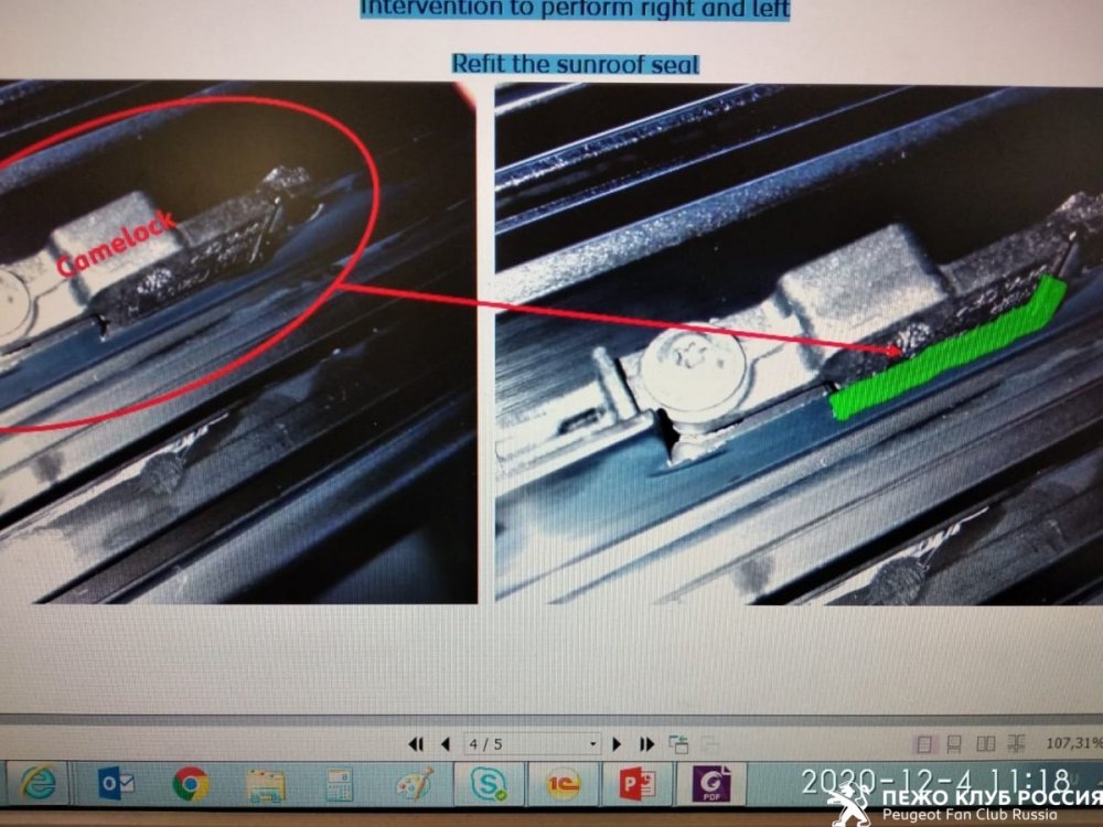

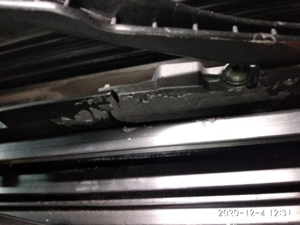

Spacejunk Опубликовано 4 декабря, 2020 Автор Опубликовано 4 декабря, 2020 01.12.2020 в 07:01, Мартын сказал: ПЯТНА НА ОБШИВКЕ ПОТОЛКА ИЗ-ЗА ПОПАДАНИЯ ВОДЫ ЧЕРЕЗ РАМКУ ПАНОРАМНОГО ЛЮКА В КРЫШЕ УСЛОВИЯ ВОЗНИКНОВЕНИЯ : ПРИ ДВИЖЕНИИ ПОД ДОЖДЕМ Спасибо за наводку и материалы, надеюсь, вылечат. Я так понял, при некоторых обстоятельствах в этих желобах скапливается больше воды, чем они рассчитаны, поэтому при движении она начинает переливаться в определённых местах (люк открывается наружу, поэтому панорамная крыша в принципе не герметична) На первой фото бюллетень производителя (где надо герметиком жирно намазать), на второй - мой люк (не понял, до или после ремонта Почмотрим... 1
Мартын Опубликовано 7 декабря, 2020 Опубликовано 7 декабря, 2020 05.12.2020 в 04:46, Spacejunk сказал: Спасибо за наводку и материалы, надеюсь, вылечат. Я так понял, при некоторых обстоятельствах в этих желобах скапливается больше воды, чем они рассчитаны, поэтому при движении она начинает переливаться в определённых местах (люк открывается наружу, поэтому панорамная крыша в принципе не герметична) На первой фото бюллетень производителя (где надо герметиком жирно намазать), на второй - мой люк (не понял, до или после ремонта Почмотрим... Справа оно
Spacejunk Опубликовано 7 декабря, 2020 Автор Опубликовано 7 декабря, 2020 Странно, фото перемешались - мой люк на первой фото и не понятно, до или после ремонта.
usla_ip Опубликовано 7 декабря, 2020 Опубликовано 7 декабря, 2020 На первой фото видно нанесенный герметик. Значит уже после ремонта.
