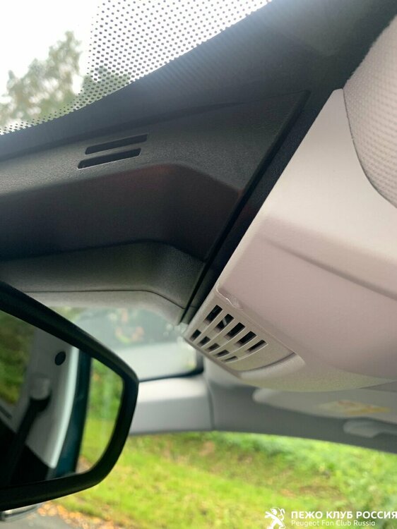

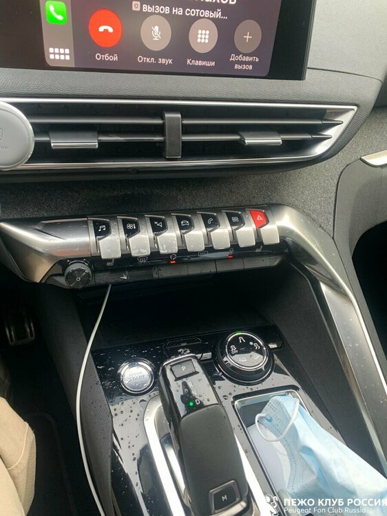

Spacejunk Опубликовано 10 сентября, 2021 Автор Опубликовано 10 сентября, 2021 (изменено) Это какая-то дичь! Проездив почти год с отремонтированной крышей (согласно бюллетеню выше) наконец-то до меня доехала обивка потолка и шторка. В воскресенье забрал машину, а сегодня при спуске с горки во время торможения вода стала хлестать откуда-то из зоны кнопок управления крышей и кнопок SOS, залила торпедо. Год ездил без проблем! Подозреваю, что во время замены обивки и шторки всё, что там наколхозили из герметика, просто отломали/повредили, другого объяснения нет. Косвенно криворукость подтверждается тем, что при замене обивки там остались запчасти от старой обивки - я вовремя заметил, что потолок криво прилеплен, не на всех липучках держится, исправляли. Изменено 10 сентября, 2021 пользователем Spacejunk

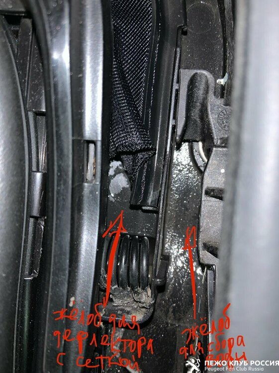

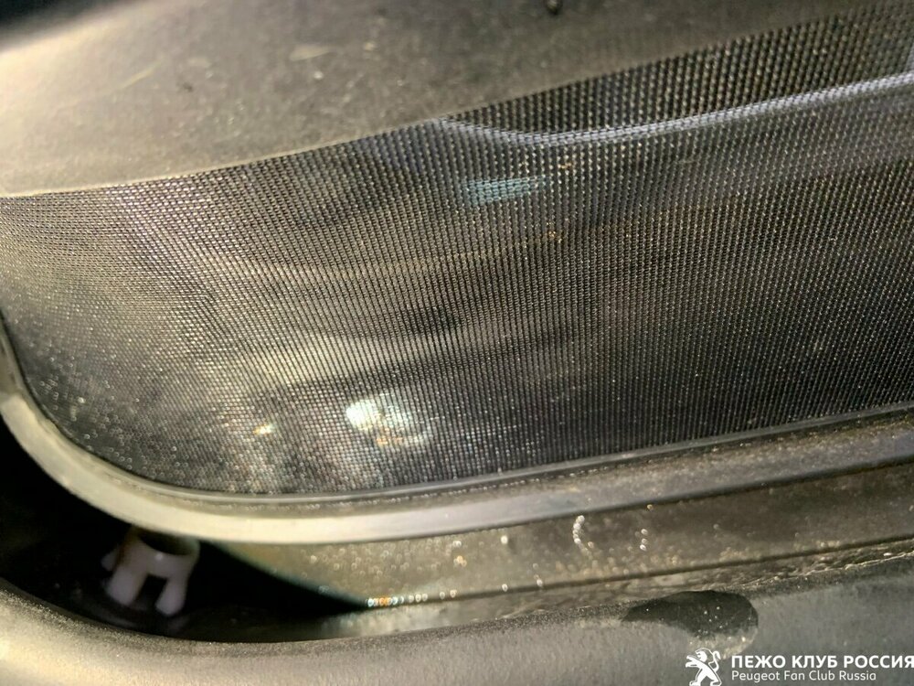

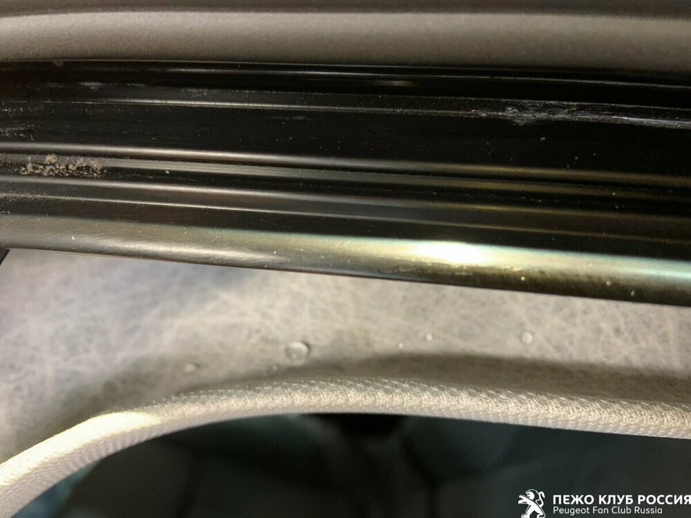

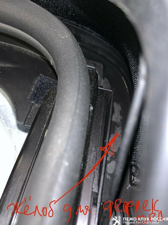

Spacejunk Опубликовано 13 сентября, 2021 Автор Опубликовано 13 сентября, 2021 (изменено) В общем, разобрали крышу: - Новая обивка потолка, похоже, отличается от старой - с внутренней стороны не впитывает воду, вода собирается в капельки. Поэтому никаких мокрых пятен до сих пор нет, а при торможении при спуске с горы вся вода вытекла через пластик над зеркалом заднего вида. На обивке изнутри до сих пор капельки. И это хорошо - теперь после протечек пятен на обивке быть не должно, по крайней мере после редких. - Как на обивку потолка попала вода - хз, но до сих пор мокрая сетка дефлектора, а в жёлобе, куда она складывается, до сих пор вода. Этот жёлоб для дефлектора с сеткой отделён от жёлоба для сбора воды (находится за ним) и не герметичен, как я понял. Будут устраивать эксперименты (хотя, не понятно какие - вода в положении покоя никуда не попадает, только во время движения и торможения. Потом будут писать в Peugeot, возможно, где-то брак в конструкции. Или мне повредили конструкцию люка, когда меняли обивку и шторку. Изменено 13 сентября, 2021 пользователем Spacejunk
