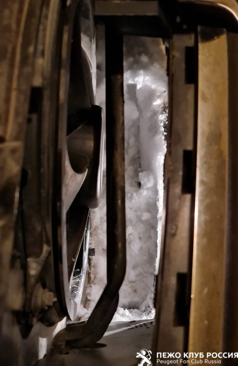

altersin Опубликовано 13 февраля, 2021 Опубликовано 13 февраля, 2021 Навалило снега по колено и конечно же срочно надо ехать. Откопал гараж, съездил, всё ок, возвращаюсь вечером, опять засыпало ворота, начинаю заезжать, буксую, в раскачку взад/вперед накатываю колею....в общей сложности минут 5 так шатался и буксовал и тут сообщение на приборке - алярма! перегрев! смотрю и правда, стрелка ушла в красную зону. Заглушил, открыл капот, остыл до 90, начал опять выезжать с буксовкой, опять растёт температура. Постоял подольше, откопался получше и заехал в гараж. Температура уже была ~90 градусов и не росла. Но самое странное, что вентилятор не вращался! Не вращался, даже когда было ~100 градусов не приборке. В общем, как считаете, термостат сдох или такой дикий рост температуры при буксовании нормальное явление? Но опять же, вентилятор молчал... И самое главное, мог ли я повредить двигатель, загнав стрелку в красную зону? Напомню, что как только появилось сообщение о перегреве я тут же заглушил мотор и дал ему остыть, открыв капот (на улице -14)
Мартын Опубликовано 13 февраля, 2021 Опубликовано 13 февраля, 2021 8 минут назад, altersin сказал: Навалило снега по колено и конечно же срочно надо ехать. Откопал гараж, съездил, всё ок, возвращаюсь вечером, опять засыпало ворота, начинаю заезжать, буксую, в раскачку взад/вперед накатываю колею....в общей сложности минут 5 так шатался и буксовал и тут сообщение на приборке - алярма! перегрев! смотрю и правда, стрелка ушла в красную зону. Заглушил, открыл капот, остыл до 90, начал опять выезжать с буксовкой, опять растёт температура. Постоял подольше, откопался получше и заехал в гараж. Температура уже была ~90 градусов и не росла. Но самое странное, что вентилятор не вращался! Не вращался, даже когда было ~100 градусов не приборке. В общем, как считаете, термостат сдох или такой дикий рост температуры при буксовании нормальное явление? Но опять же, вентилятор молчал... И самое главное, мог ли я повредить двигатель, загнав стрелку в красную зону? Напомню, что как только появилось сообщение о перегреве я тут же заглушил мотор и дал ему остыть, открыв капот (на улице -14) Попал снег на вентиль и стал льдом и когда нужно включиться и не смог.Сгорел предохранитель. 2
altersin Опубликовано 13 февраля, 2021 Автор Опубликовано 13 февраля, 2021 Вполне возможно, так как морда моего 607 сегодня иногда выполняла роль снегоуборочной техники.
icechieff Опубликовано 13 февраля, 2021 Опубликовано 13 февраля, 2021 1 час назад, Мартын сказал: Попал снег на вентиль и стал льдом и когда нужно включиться и не смог.Сгорел предохранитель. +1
altersin Опубликовано 13 февраля, 2021 Автор Опубликовано 13 февраля, 2021 А по поводу перегрева, как считаете? Критично или нет, что кратковременно в красную зону ушло?
icechieff Опубликовано 13 февраля, 2021 Опубликовано 13 февраля, 2021 16 минут назад, altersin сказал: А по поводу перегрева, как считаете? Критично или нет, что кратковременно в красную зону ушло? ты же не топил дальше, думаю ничего страшного не произошло.
altersin Опубликовано 14 февраля, 2021 Автор Опубликовано 14 февраля, 2021 Красавцы, всё именно так и было! В общем, вентилятор был заблокирован намерзшим снегом, почистил, температура больше не растёт, стабильно 90 градусов во всех режимах. Но и вращение вентилятора я так и не мог поймать, хотя от руки легко крутится, то ли он всё же не работает, то ли на улице просто достаточно холодно. В общем, посмотрел я на всё это, поставил машину в гараж, скинул клемму, ближе к маю буду разбираться, пока такая погода смысла не вижу что либо делать. Льва жизнь явно к таким зимам не готовила. 1
