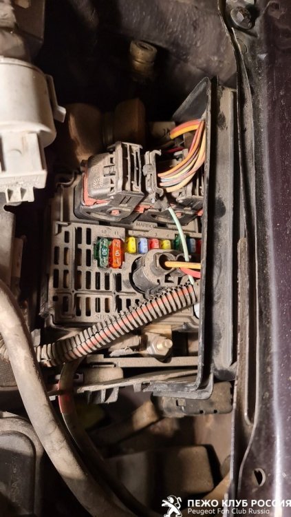

altersin Опубликовано 9 марта, 2021 Автор Опубликовано 9 марта, 2021 (изменено) Подскажите, как снимается блок предохранителей, тот что под капотом? Не могу добраться до предов, те что сбоку находятся. Изменено 9 марта, 2021 пользователем altersin
Мартын Опубликовано 9 марта, 2021 Опубликовано 9 марта, 2021 12 минут назад, altersin сказал: Подскажите, как снимается блок предохранителей, тот что под капотом? Не могу добраться до предов, те что сбоку находятся. Защёлки сбоку с ТРЁХ сторон плоской отвёрткой либо стенки короба рукой отодвинуть.
altersin Опубликовано 9 марта, 2021 Автор Опубликовано 9 марта, 2021 Не вижу я защелок, пластик, который закрывал преды был только на 2х защелках, но я его уже снял. Дальше то, что на фото и оно сидит намертво, подковырнуть просто негде.
altersin Опубликовано 9 марта, 2021 Автор Опубликовано 9 марта, 2021 Благополучно отвалились эти защелки, как только прикоснулся отверткой. А блок этот, как был неподвижен, так и остался. Я сейчас колеблюсь между тем, чтобы сжечь её или продать как есть, а может все же починить и тогда продать подороже. В общем, нужен либо мануал по съему этой фигни, либо я не знаю что. Часть пластикового защитного короба (та что под крылом) не вынимается, не понятно, что его держит, но просто не идёт и всё. Из-за чего не могу отстегнуть все разъемы и соответственно продолжить разбирать. Прям напрашивается снять крыло, но это наверное уже перебор, да?
Dimkin67 Опубликовано 9 марта, 2021 Опубликовано 9 марта, 2021 35 минут назад, altersin сказал: но это наверное уже перебор, да? Ну да, перебор. Попробуй открутить плюсовой провод, это та шпилька ,что торчит по центру. По идее ты располовинишь верхнюю часть и нижнюю, та что с предами макси. Может зшевелиться.
altersin Опубликовано 9 марта, 2021 Автор Опубликовано 9 марта, 2021 16 минут назад, Dimkin67 сказал: Попробуй открутить плюсовой провод, это та шпилька ,что торчит по центру. Спасибо, попробую, возможно эта гайка и держит...
icechieff Опубликовано 9 марта, 2021 Опубликовано 9 марта, 2021 Гайка ничего не держит. Единственное - без неё свободы чуть больше будет.

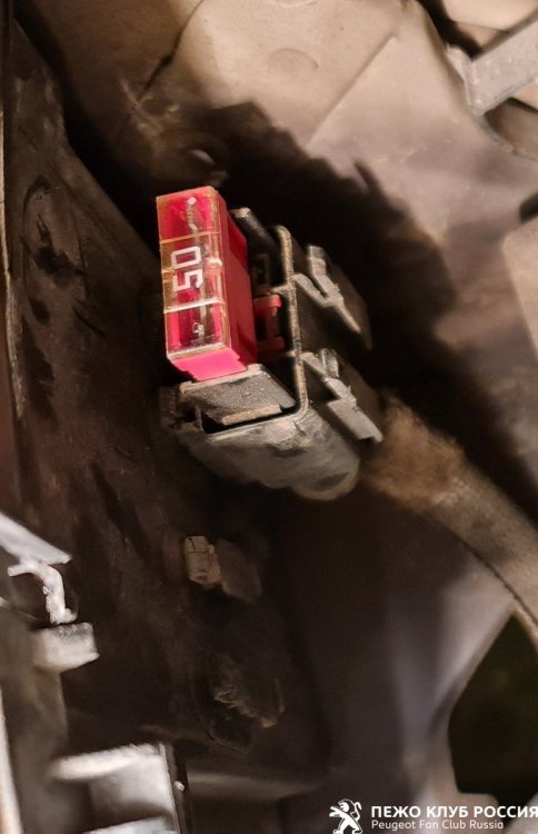

altersin Опубликовано 11 марта, 2021 Автор Опубликовано 11 марта, 2021 (изменено) Это уже не смешно. Выковырял кое как этот блок. А там только полоска с макси предами, а тех 4х (на прошлой странице картинка шефа) , один из которых отвечает за вентиль - нет. Вот теперь вопрос, где они? Есть только один на 50 отдельно сбоку в коробочке Изменено 11 марта, 2021 пользователем altersin 2
altersin Опубликовано 11 марта, 2021 Автор Опубликовано 11 марта, 2021 Проследил провод от вентилятора, походу это он. А других больше и нет... Пипец, разворотил все под капотом, все мозги наружу, а он вот он, на виду, протяни руку. 3
altersin Опубликовано 20 марта, 2021 Автор Опубликовано 20 марта, 2021 Так выглядит мгновение счастья 3
