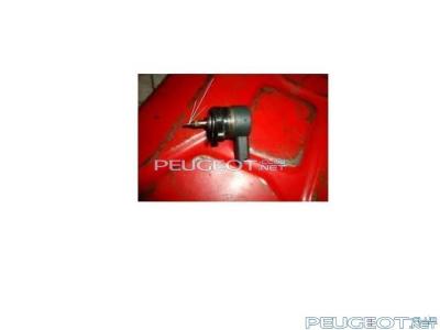

diamant Опубликовано 13 декабря, 2011 Автор Опубликовано 13 декабря, 2011 В общем ексист дал отказ по датчику - говорят придет только после праздников.Так что заказал я регулятор бошевский - с сеткой - на фотке. Завтра привезут - буду ставить. Может и к лучшему что датчик не купил - может не пригодится...
diamant Опубликовано 17 декабря, 2011 Автор Опубликовано 17 декабря, 2011 Вчера поменял регулятор, завел, работает ровно, чек горит.Прокатился по городу минут 10, не глохнет, обороты не скачут, чек погас. Вроде победа!
