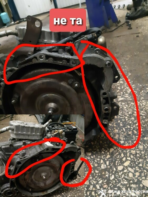

Но сегодня выяснилось  , что коробка не подходит! Т.к. имеет немного другую форму (фото прилагаю).
Собственно в чем вопрос.... Мне нужно искать  именно 4hp20hz16 или можно другой вариации ?

смотре на круги - не нашел весомых отличий (фото под разным углом, и отмечены области со смещением), не примеряя точно нельзя сказать что не подойдет. Да и разве на 4HP20 колокол не съемный?
Действительно отличия минимальны, но они есть ( Так бы тему не создавал:)

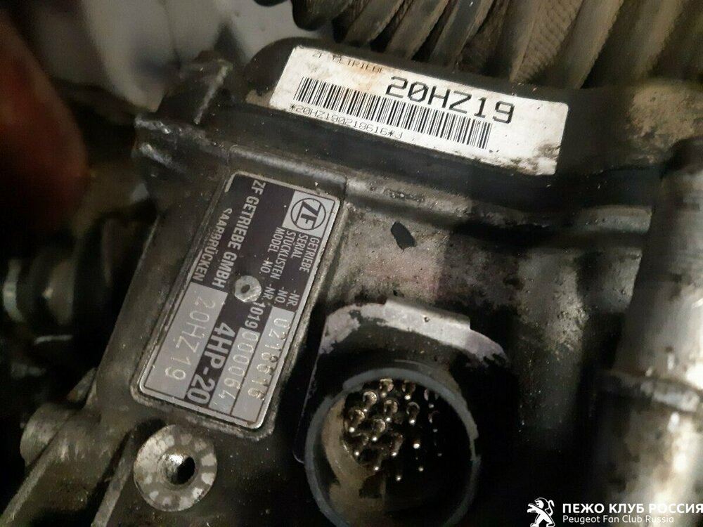

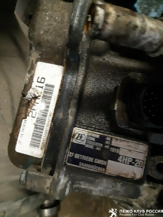

Номера или фото табличек выложите.
А вот эта , которая не подошла.

Ну так правильно 20HZ19 от дизельного 2,2 мотора,а вторая от бензинового 2,2....
