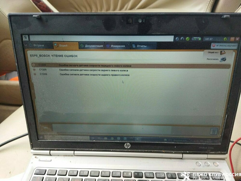

malam Опубликовано 27 августа, 2021 Опубликовано 27 августа, 2021 Добрый всем день. Сегодня загорелось ABS, ESP, контролька ручника и перестал работать спидометр. Значительно затруднилось вращение рулевого колеса. Диагностика выявила ошибки. Стереть удается, но они появляются снова сразу, как только включаю зажигание. Логика подсказывает, что не могли сразу три датчика выйти из строя. Где-то читал, что если не работает три датчика ABS, то перестает работать спидометр. Предполагаю, что неисправность где-то в жгуте проводов. Целый день пытаюсь нарыть инфу в инете - бесполезно Кто подскажет, щде копать?
icechieff Опубликовано 27 августа, 2021 Опубликовано 27 августа, 2021 брать мультиметр в руки и прозванивать.
Daemon Опубликовано 27 августа, 2021 Автор Опубликовано 27 августа, 2021 (изменено) 6 часов назад, malam сказал: Сегодня загорелось ABS, ESP, контролька ручника и перестал работать спидометр. Значительно затруднилось вращение рулевого колеса. Думаю, это не датчики. Если у Вас дорест на Амваре, то ищите блок управления под торпедой справа, он отвечает в том числе за настройку загрузки рулевого колеса. Сами датчики звонятся мультиметром через фишки (они расположены в задней части арок, спротивление исправного датчика в районе 5,6МОм. Изменено 27 августа, 2021 пользователем Daemon
malam Опубликовано 28 августа, 2021 Опубликовано 28 августа, 2021 8 часов назад, Daemon сказал: спротивление исправного датчика в районе 5,6МОм. Такое большое сопротивление? Пытаюсь найти схему разводки кабелей, не получается. Читал, что блок АВС находится под гидроусилителем. Но туда думаю лезть в последнюю очередь. Предполагаю, что гдето в "косе" обрыв. Надеюсь поможете найти рисунок, где проходят провода от датчиков
malam Опубликовано 29 августа, 2021 Опубликовано 29 августа, 2021 Нашел схемф АБС для машинки с двигателем 2.2, Для 2.7 не нашел ничего. Пол левым передним крылом стоит "БЛОК УПРАВЛЕНИЯ ПОДВЕСКОЙ". К нему подходит 3 разъема. Где в машине находится разьем, на который приходят все датчики с колес?
icechieff Опубликовано 30 августа, 2021 Опубликовано 30 августа, 2021 в ресте abs/esp стоит под вакуумником, вниз по щиту смотри.
