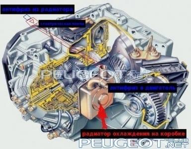

и каким образом будет поддерживать,если t ОЖ растет?
@Georgi, для поддержания рабочей температуры АКПП...
это Ваше предположение?
теплообменник изначально ставился именно для охлаждения короба, холодное масло просто не циркулировало по нему. Но в силу того что при замене клапанов каждый считал своим долгом выкинуть термостат из короба, масло начинало циркулировать по теплообменнику всегда и в том числе для нагрева. С тех пор теплообменник существует уже для поддержания температуры.
@Georgi,@madcat,
Назначение теплообменника именно для обмена теплом между несвязанными контурами.
просто контур ДВС имеет систему регулировки температуры, точнее её удержания в рабочих параметрах.
так вот если прогреть ДВС зимой и начать движение АКПП будет еще не прогрета и в этом случае она будет прогреваться как от себя (трение и т.п.) так и через ТО от ОЖ ДВС. Если масло в АКПП начинает превышать рабочую температуру, то оно начнет передавать часть тепла в ОЖ, которая быдет выводить его (тепло) в окружающую среду через радиатор охлаждения. я где-то в это или похожей теме тут уже давал более подробное и понятное (на простых примерах) описание работы ТО.
Для простоты можно считать, что ТО уравнивает температуру в контурах ОС и АКПП. А вот для нагрева или охлаждения он служит, уж решайте тогда сами ;).
@madcat, что-то про клапана не совсем понял, кто их удалял? возможно раньше производитель ставил такие клапана, сейчас в АМ6 такого не наблюдается, и АКПП зимой подогревается от ОЖ в начале движения.
В некоторых авто отдельный радиатор, у некоторых теплообменник в радиаторе вмонтирован, но вот про клапан...
@Georgi,@madcat,
В ал4 долженстоять термостат, под гидроблоком. когда меняют клапана давления и блокировки этот термостат обычно вынимают, а силу не надёжности последнего.
Не в силу ненадежности,а упразднения производителем по тех.ноте.
....... и неисправный электомагнитный клапан EPDE на AL4 (Электромагнитный клапан EPDE при определенных условиях должен повышать расход рабочей жидкости через теплообменник для более
быстрого ее охлаждения. В нормальных условиях расход рабочей жидкости в системе смазки АКПП составляет примерно 6 л/мин. При своем открытии электромагнитный клапан EPDE создает перепуск рабочей жидкости в резервуар после теплообменника. Расход рабочей жидкости через теплообменник становится равным 13 л/мин).п-ВОТ ЭТО все не правда?сколько врачей,столько и диагнозов!!!так и тут то термостат,то клапан EPDE!так в итоге что все-таки?
17. Электромагнитный клапан управления расходом через теплообменник (EPDE)
17.1. Размещение
Электроклапан встроен в коробку передач (со стороны теплообменника).
17.2. Функция
Электромагнитный клапан позволяет :
  • Модулировать расход рабочей жидкости, проходящей через теплообменник
  • Оптимизировать время нагрева коробки передач
  • Способствовать охлаждению рабочей жидкости, если в этом есть необходимость.МОЖЕТ ЭТО ОПИСАНИЕ ПРИВЕДЕТ В ЧУСТВО ИНАКОМЫСЛЯЩИХ...

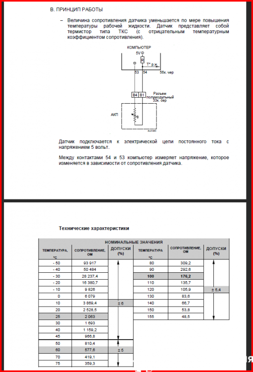

4. Информация о температуре охлаждающей жидкости
Данная информация передается блоком управления впрыском в блок управления коробкой передач (через цепь тахометра).
Данная информация позволяет :
  • Определить степень пробуксовки в гидротрансформаторе (разность между режимом двигателя и скоростью входного вала коробки передач)
  • Проверить фазу сглаживания рывков крутящего момента двигателя (понижение режима двигателя во время данной фазы)
  • Обеспечить защиту коробки передач (защита от перегрузки)
  • Определить передаточное отношение, наиболее соответствующее данному режиму двигателя
  • Вызвать прекращение впрыска топлива при переключении передачи на повышенном режиме двигателя , Автомобиль не движется (только для версий с бензиновыми двигателями)
  • Запретить включение передачи при неподвижном автомобиле, если частота вращения превышает некоторое пороговое значение
  • Исключить последствия переключения передач в неподходящих условиях работы двигателя (защита от перегрузки)

23.05.2012 в 12:30, kluz83 сказал:
Нет. (масло мы вообще не трогаем)
Коробка охлаждается антифризом из общей системы охлаждения.
Устанавливая насос, мы увеличиваем количиство антифриза проходимого через радиатор на коробке , соответственно увеличиваем теплоотдачу....
Здравствуйте. Скажите, я правильно понимаю, акпп берет антифриз с основного радиатора и потом толкает его в двигатель. И в какую сторону толкает електронасос антифриз если его установить в патрубок что идет возле гидроблока?
32 минуты назад, Plokhotniuk_roma сказал:
Какой такой электронасос?
36 минут назад, Plokhotniuk_roma сказал:
Помпа и только она толкает ОЖ в системе оглаждения (всего что есть под капотом)
7 минут назад, Gunia сказал:
Речь идет о вставке дополнительной помпы для увеличения протока ож через теплообменник
8 минут назад, madcat сказал:
Всё верно. Речь идет о доп помпе. Скажите какое правильное направления антифриза. От акпп к основному радиатору или наоборот забор антифриза идет с радиатора к акпп?
16 минут назад, Plokhotniuk_roma сказал:
Если следовать закону движения горячей жидкости вверх, то ОЖ от нижнего патрубка радиатора движется в теплообменник АКП, далее в верхний патрубок (с колпачком для развоздушивания системы).
Из нижней части радиатора берется охлажденная ож и проталкивается через теплообменник в двигатель.
Здравствуйте как можно проверить правильность работы датчика температуры al4 " термо - сопротивления".
28 минут назад, Евгений307 сказал:
Огромное спасибо!!!!!
