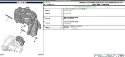

Vistavod Опубликовано 16 августа, 2013 Опубликовано 16 августа, 2013 Марго, мне вас жаль! И эти идиоты чинят пыжи в Москве! Ужос! Купите через интернет такую штуку: http://www.autoscaners.ru/catalogue/?catalogue_id=45Из китая говорят - 3000 руб. Узнаете много нового о своей машине и "ошибки пропадать" перестанут.ЗЫ: У вас 90% сдох исполнительный механизм сцепления. Каталожный номер Пежо - 2182 C7Но в первую очередь - диагностика.
Марго Опубликовано 16 августа, 2013 Опубликовано 16 августа, 2013 Марго, мне вас жаль! И эти идиоты чинят пыжи в Москве! Ужос!Купите через интернет такую штуку: http://www.autoscane...catalogue_id=45Из китая говорят - 3000 руб. Узнаете много нового о своей машине и "ошибки пропадать" перестанут.ЗЫ: У вас 90% сдох исполнительный механизм сцепления. Каталожный номер Пежо - 2182 C7Но в первую очередь - диагностика. по поводу исполнительного механизма в курсе!! пока езжу..правда периодически появляется ошибка.но машина продолжает движение:это уже радует..надеюсь доездить до конца сентября-октября и продать...коплю на новенькую машинку:едет
