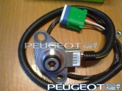

Близнец Опубликовано 30 ноября, 2012 Опубликовано 30 ноября, 2012 Всем Привет, может кто сталкивался, ехал по трассе, на повороте скинул скорость, прошёл, начал прибавлять газку и тут толчёк , акпп ушла в аварийный режим , замигали (s\*), остановился, заглушил, повернул ключ зажигания, мигания нет, завёл и замигали, но приэтом акпп работает во всех режимах. Съездил на диагностику, показала, что на холостых давление (0,3-0,6) от положенного (2,8). Заказал два клапана, две резиночки (под гидроблоком стоят), масло(4л). На этих выходных всё поменял (делал сам), результат. Машина холодная, заводишь, аварийный режим не мигает, проходит минут десять и включается гирлянда, но при этом акпп работает на всех передачах, не уходит на третью. Думаю, что гидротрансформатору приходит конец. Посоветуйте, что делать?, да и ещё, ставил другую плиту (есть в запасе), ничего не изменилось.Нашли причину, умер датчик давления масла в АКПП. Поставлю новый и отпишу.
Близнец Опубликовано 7 декабря, 2012 Опубликовано 7 декабря, 2012 Всем Привет, может кто сталкивался, ехал по трассе, на повороте скинул скорость, прошёл, начал прибавлять газку и тут толчок , акпп ушла в аварийный режим , замигали (s\*), остановился, заглушил, повернул ключ зажигания, мигания нет, завёл и замигали, но при этом акпп работает во всех режимах. Съездил на диагностику, показала, что на холостых давление (0,3-0,6) от положенного (2,8). Заказал два клапана, две резиночки (под гидроблоком стоят), масло(4л). На этих выходных всё поменял (делал сам), результат. Машина холодная, заводишь, аварийный режим не мигает, проходит минут десять и включается гирлянда, но при этом акпп работает на всех передачах, не уходит на третью. Думаю, что гидротрансформатору приходит конец. Посоветуйте, что делать?, да и ещё, ставил другую плиту (есть в запасе), ничего не изменилось.Вот и нашлась причина, заменил датчик давления масла.
